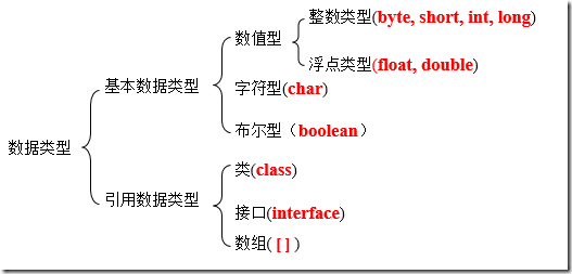

初识数据类型
注意注意,这是数据类型,不是数据结构!!!
Java是强类型的,其含义:需要明确指出的类型,定义,声明及赋值。

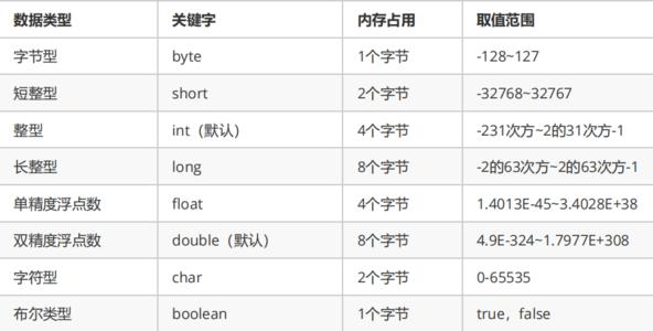

所有数据类型包含内容以及取值范围如下图:
其中2的31次方都有21亿了,一般来说int就都够用了,在这里特地说明下数字大小。

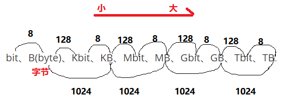

计算机换算单位(小到大):bit、B(byte)、Kbit、KB、Mbit、MB、Gbit、GB、Tbit、TB…,换算关系如下图:
  • bit:是计算机中最小的存储单位。
  • byte:计算机中基本的存储单位。上面一些基本类型就是使用字节byte表示。

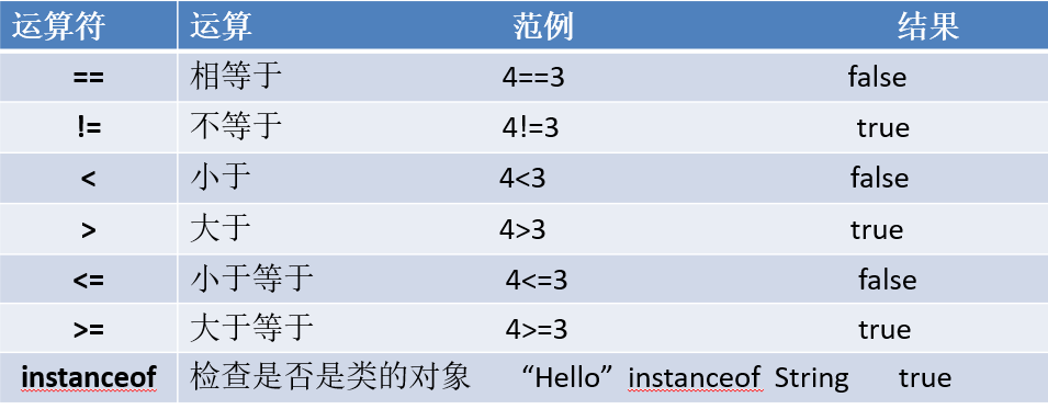

比较运算符
比较运算符指==、>=、<=、!=…
比较运算符的结果都是boolean类型的,要么是true,要么是false,见下图即可:

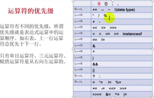

运算符优先级
见下图即可:
