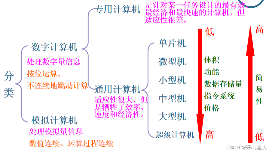

🍫计算机分类和发展
第一代计算机(1946—1957年):电子管
第二代计算机(1958—1964年):晶体管
第三代计算机(1965—1971年):中小规模集成电路
第四代计算机(1972—1990):大规模、超大规模集成电路
第五代计算机:1991-?:巨大规模集成电路
现代计算机发展方向:
巨型化:运算速度更快,存储容量更大,功能更强
微型化:进入小型仪器设备、工业控制等领域
网络化:计算机网络无处不在
智能化:可以模拟人的感觉行为和思维过程

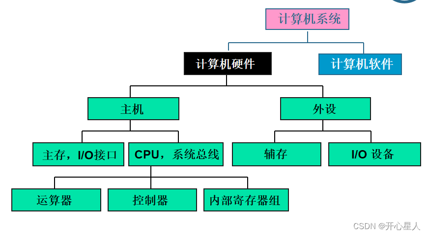

🍫计算机硬件
将运算器、控制器和片内高速缓存,统称为CPU
将CPU、主存储器、输入/输出接口和系统总线统称为主机;其余的设备均为外设。
冯洛伊曼机以运算器为中心,现代微机结构以存储器为中心
以存储器为中心,减轻CPU的数据传送负担,提高系统的整体性能;
ALU(算术逻辑单元),处理所有的算术及逻辑运算。运算器一次可以处理的数据位数称为机器字长
存储元:用于保存一位0/1二进制数据的物理器件;
存储单元:能够保存一个字数据的器件,由若干个存储元构成;
单元地址:能区分每一个存储单元的编号,一般从0开始编号;
存储容量:一个存储器所能保存的二进制信息的总量。
