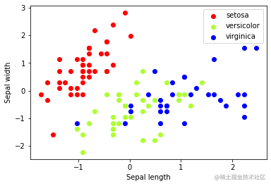

3.数据可视化
scatter函数简单地绘制每个实例的第一个特征值(萼片宽度)与其第二个特征值(萼片长度),并使用目标类值为每个类指定不同的颜色。
colors = ['red', 'greenyellow', 'blue']
for i in range(len(colors)):
    xs = X_train[:, 0][y_train == i]
    ys = X_train[:, 1][y_train == i]
    plt.scatter(xs, ys, c=colors[i])
plt.legend(iris.target_names)
plt.xlabel('Sepal length')
plt.ylabel('Sepal width')
Text(0, 0.5, 'Sepal width')

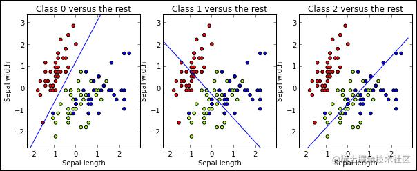

4.模型训练
使用 scikit-learn 中的SGDClassifier。 SGD 代表随机梯度下降,这是一种非常流行的数值过程,用于查找函数的局部最小值(在本例中为损失函数),测量每个实例离我们边界的距离。该算法将通过最小化损失函数来学习超平面的系数。
from sklearn.linear_model import SGDClassifier
clf = SGDClassifier()
clf.fit(X_train, y_train)
>>> x_min, x_max = X_train[:, 0].min() - .5, X_train[:, 0].max() +
    .5
>>> y_min, y_max = X_train[:, 1].min() - .5, X_train[:, 1].max() +
    .5
>>> xs = np.arange(x_min, x_max, 0.5)
>>> fig, axes = plt.subplots(1, 3)
>>> fig.set_size_inches(10, 6)
>>> for i in [0, 1, 2]:
>>>     axes[i].set_aspect('equal')
>>>     axes[i].set_title('Class '+ str(i) + ' versus the rest')
>>>     axes[i].set_xlabel('Sepal length')
>>>     axes[i].set_ylabel('Sepal width')
>>>     axes[i].set_xlim(x_min, x_max)
>>>     axes[i].set_ylim(y_min, y_max)
>>>     sca(axes[i])
>>>     plt.scatter(X_train[:, 0], X_train[:, 1], c=y_train,
        cmap=plt.cm.prism)
>>>     ys = (-clf.intercept_[i] –
        Xs * clf.coef_[i, 0]) / clf.coef_[i, 1]
>>>     plt.plot(xs, ys, hold=True)
