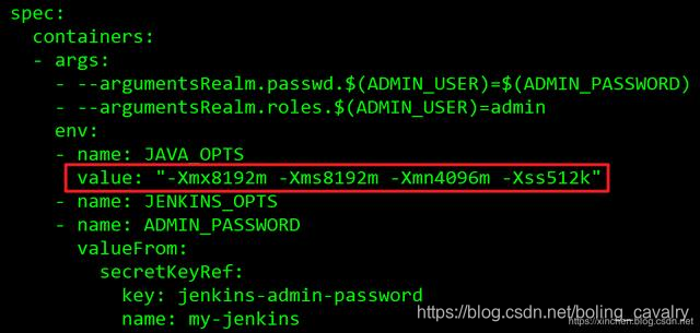

  • 执行命令kubectl edit deployment my-jenkins -n helm-jenkins,编辑jenkins的deployment,找到JAVA_OPTS参数的位置,在下面增加value,如下图红框所示:
  • 就像vi工具编辑文本文件那样操作,保存退出后,pod被重建;

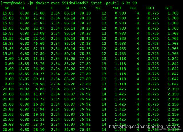

  • 找到docker容器ID后,执行命令docker exec 591dc47d4d57 jmap -heap 6查看JVM内存,如下图所示,堆上限已经达到8G,年轻代是3686兆(调整前只有106兆):
  • 并发执行任务一段时间后,观察GC情况发现并不频繁:
