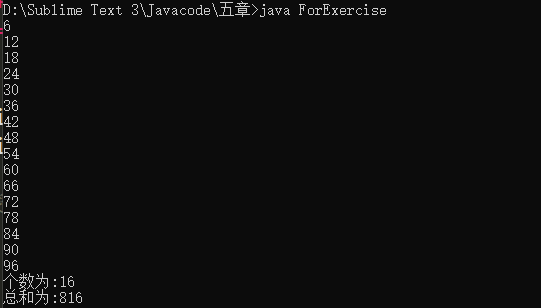

(4)练习
打印1~100之间所有是6的倍数的整数,统计个数及总和。
public class ForExercise {
		打印1~100之间所有是9的倍数的整数,统计个数及总和
		// 先繁后简 ,先死后活
		int start = 1 , end = 100 , count = 0 , sum = 0 , t = 6;
		for(int i = start; i < end; i++) {
			if(i % t == 0) {
				System.out.println(i);
				count++;
				sum += i;
		System.out.println("个数为:" + count);
		System.out.println("总和为:" + sum);
输出结果为:
