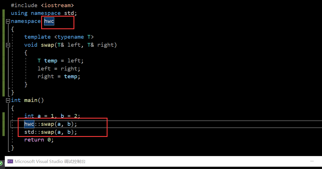

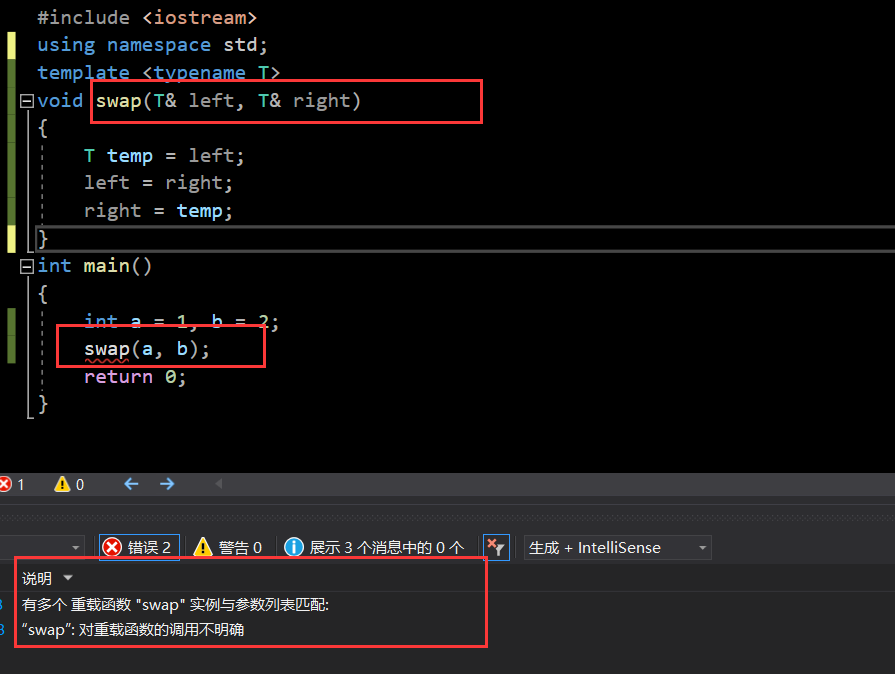

同时,针对Swap的命名,不要用小写swap,会报错:
image-20221019220152823
这是与库里面的swap()造成了冲突,所以我们用命名空间来解决这个问题:
image-20221019220654331

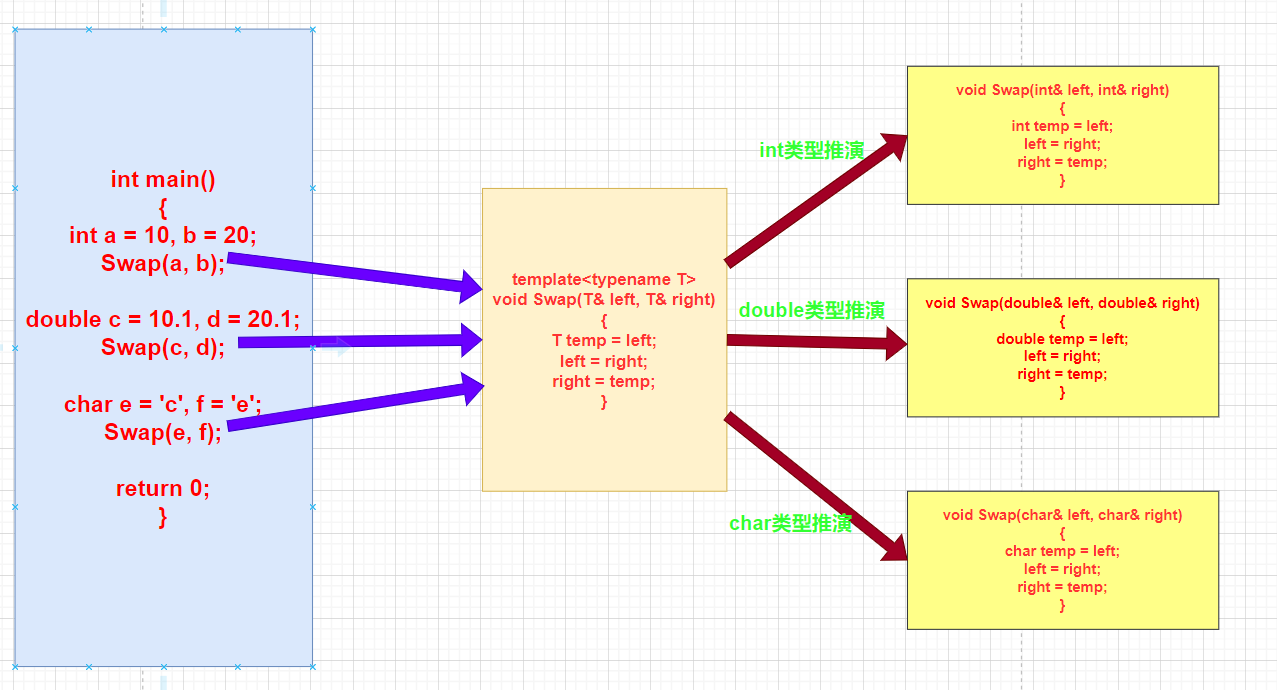

3.函数模板的原理
函数模板是一个蓝图,它本身并不是函数,是编译器用使用方式产生特定具体类型函数的模具。所以其实模板就是将本来应该我们做的重复的事情交给了编译器 。
image-20221019233036881
在编译器编译阶段,对于模板函数的使用,编译器需要根据传入的实参类型来推演生成对应类型的函数以供调用。比如:当用double类型使用函数模板时,编译器通过对实参类型的推演,将T确定为double类型,然后产生一份专门处理double类型的代码,对于字符类型也是如此。

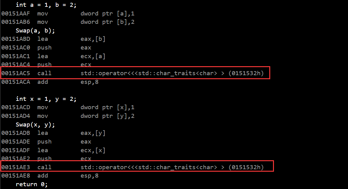

4 函数模板的实例化
用不同类型的参数使用函数模板时,称为函数模板的实例化。
相同的类型则调用同一个函数
template<typename T>
void Swap(T& left, T& right)
	T temp = left;
	left = right;
	right = temp;
int main()
	int a = 1, b = 2;
	Swap(a, b);
	int x = 1, y = 2;
	Swap(x, y);
	return 0;
我们可以来看一下汇编代码:
image-20221018165442643

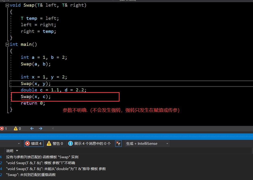

同时,我们需要注意下面的情况。
image-20221018193647067

该语句不能通过编译,因为在编译期间,当编译器看到该实例化时,需要推演其实参类型
通过实参a1将T推演为int,通过实参d1将T推演为double类型,但模板参数列表中只有一个T,
编译器无法确定此处到底该将T确定为int 或者 double类型而报错

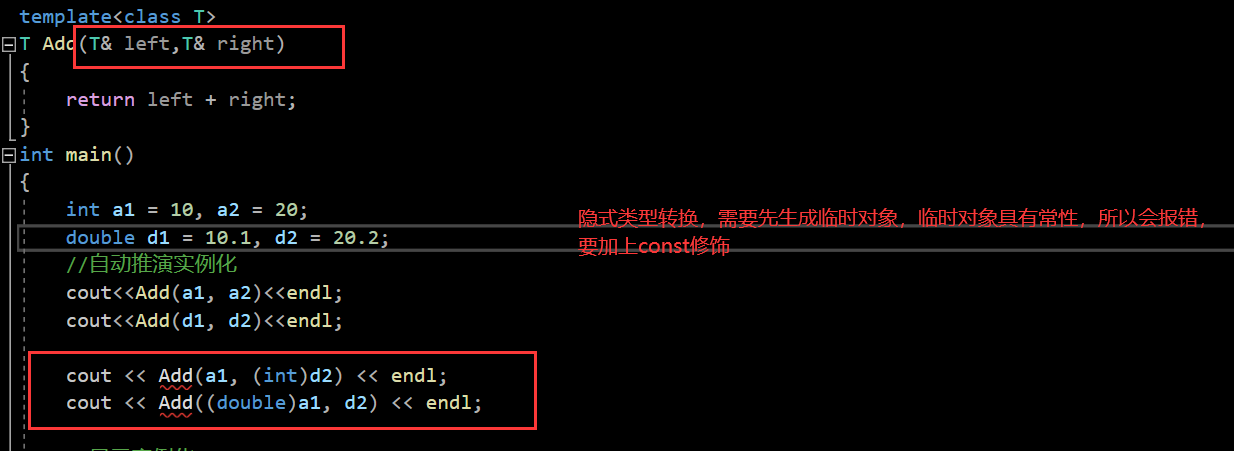

注意:在模板中,编译器一般不会进行类型转换操作,因为一旦转化出问题,编译器就需要背黑锅
Add(a1, d1);
// 此时有两种处理方式:1. 用户自己来强制转化 2. 使用显式实例化
    Add(a, (int)d);
	return 0;
同时,对于const修饰的问题,我们也应该去关注一下下哈👇
image-20221018204105316

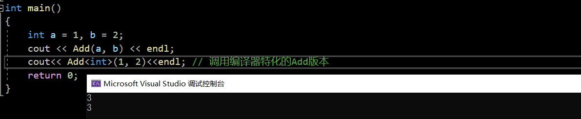

int main()
	int a = 1, b = 2;
	cout << Add(a, b) << endl;// 与非模板函数匹配,编译器不需要特化
    cout<< Add<int>(1, 2)<<endl; // 调用编译器特化的Add版本
	return 0;
image-20221018211104790

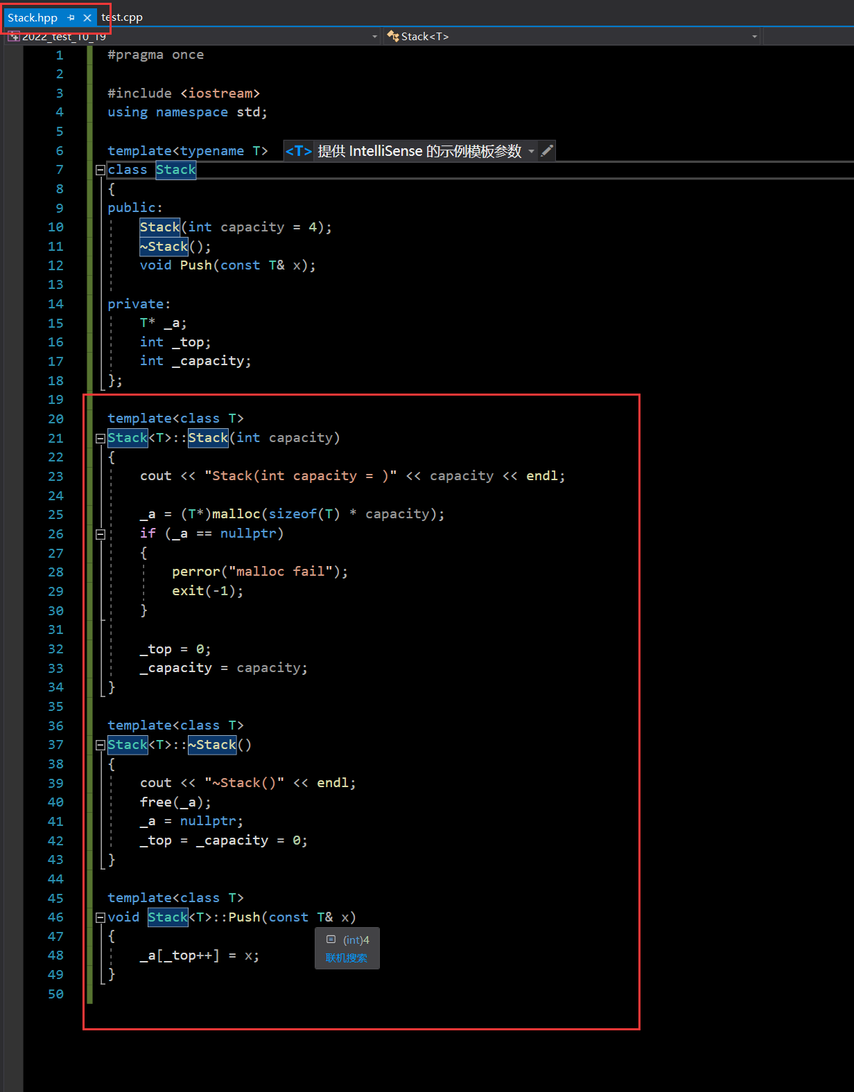

四、模板不支持分离编译(了解)
先构造一个实际的情形,以之前简单的模板为例子:
Stack.h
#pragma once
#include <iostream>
using namespace std;
class Stack
public:
	Stack(int capacity = 4);
	~Stack();
	void Push(const T& x);
private:
	T* _a;
	int _top;
	int _capacity;
Stack.cpp
#include "Stack.h"
template<class T>
Stack<T>::Stack(int capacity)
	cout << "Stack(int capacity = )" << capacity << endl;
	_a = (T*)malloc(sizeof(T)*capacity);
	if (_a == nullptr)
		perror("malloc fail");
		exit(-1);
	_top = 0;
	_capacity = capacity;
template<class T>
Stack<T>::~Stack()
	cout << "~Stack()" << endl;
	free(_a);
	_a = nullptr;
	_top = _capacity = 0;
template<class T>
void Stack<T>::Push(const T& x)
	_a[_top++] = x;
#include "Stack.h"
template<class T>
	if (_a == nullptr)
		exit(-1);
	_top = 0;
template<class T>
Stack<T>::~Stack()
	free(_a);
	_a = nullptr;
template<class T>
	_a[_top++] = x;
test.cpp

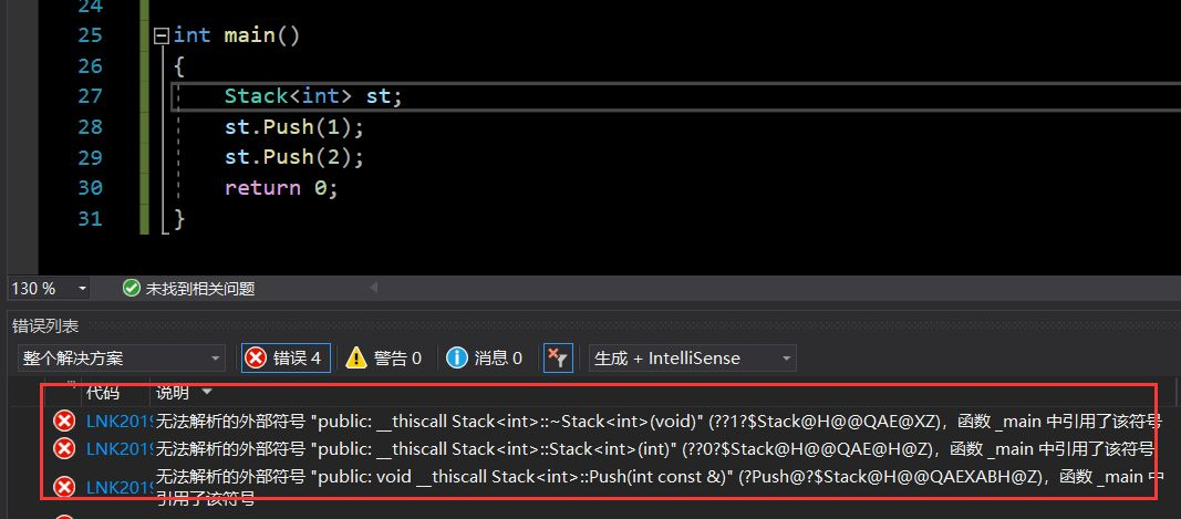

int main()
	Stack<int> st;
	st.Push(1);
	st.Push(2);
	return 0;
但是我们一运行,我们会发现发生了链接错误:
image-20221019223030278
普通函数是支持分离编译的。模板是不支持分离编译的。

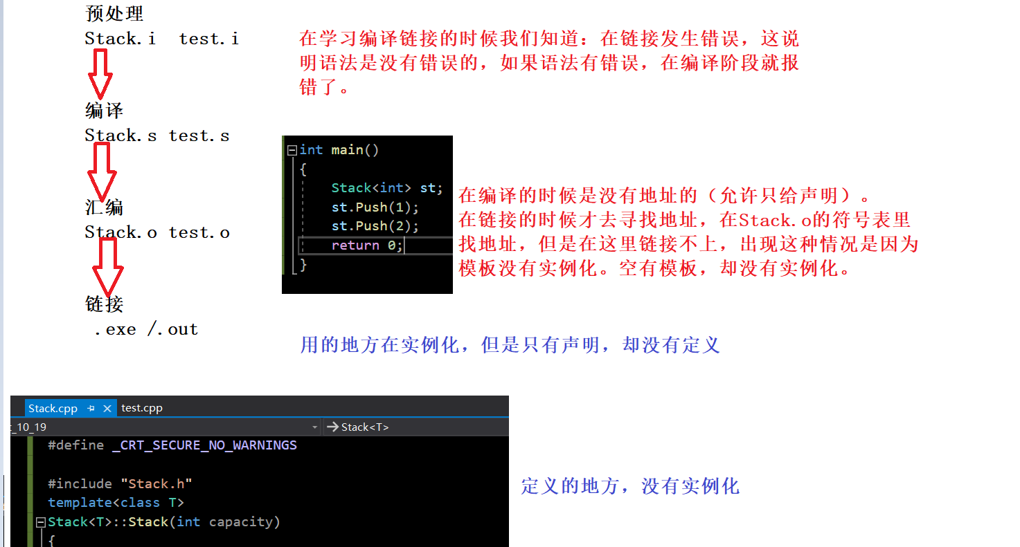

原因:
在预编译/预处理阶段,生成Stack.i,test.i
在编译,生成Stack.s test.s
汇编中翻译成stack.o test.o
在最后通过链接生成可执行程序。
image-20221019225534959

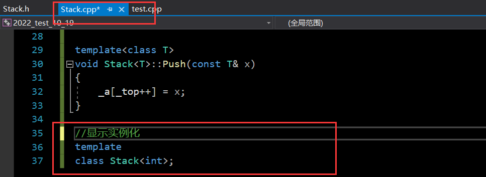

解决方法:
法1.在Stack.cpp中显示实例化(这里偷个懒,截个图小看一下哈)
image-20221019225916308
这种方法需要每次根据test.cpp定义的栈类型而显示实例化类型。比较麻烦
法2.不分离定义到两个文件.h和.cpp中,直接在同一个文件中定义
image-20221019230621459
