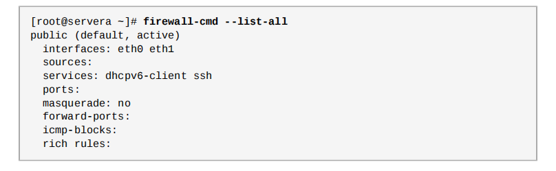

2.2 我们看看servera上的防火墙配置:
image-20221114165722676
这说明防火墙中没有开放ftp服务。这就解释了为什么远程连接失败了,但是本地连接成功了。

​ 没有为FTP服务打开防火墙,导致远程机器连接失败。

打开服务器上FTP服务的防火墙。
[root@servera ~]# firewall-cmd --add-service=ftp
[root@servera ~]# firewall-cmd --permanent --add-service=ftp
image-20221115091316749
