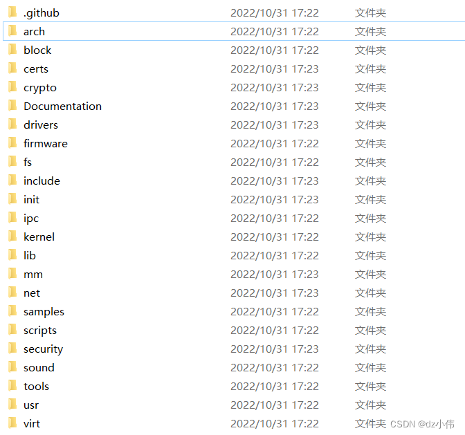

四、Linux内核源码目录结构
源码下载地址

4.2、单个文件夹
​编辑
  • arch:架构,不同架构的CPU的子目录,如arm这种cpu的所有文件都在arch/arm目录下
  • block:块的意思,存储体系中关于块设备管理的代码
  • crypto:加密,这个目录下放了一些各种常见的加密算法,如crc32、md5、sha1等
  • Documentation:里面放了一些文档
  • drivers:驱动目录,列出了内核支持的所有硬件设备的驱动源代码
  • firmware:固件
  • fs:文件系统,里面列出了linux支持的各种文件系统的实现
  • include:头文件目录,公共的(各种CPU架构共用的)头文件都在这里。每种CPU架构特有的一些头文件在arch/arm/include目录及其子目录下
  • init:是初始化的意思,内核启动时初始化内核的代码
  • ipc:进程间通信,里面都是linux支持的IPC的代码实现
  • kernel:内核,内核本身需要的一些代码文件
  • lib:库,这里面都是一些公用的有用的库函数,注意这里的库函数和C语言的库函数不一样。在内核编程中是不能用C语言标准库函数,这里的lib目录下的库函数就是用来替代那些标准库函数的。如在内核中要把字符串转成数字用atoi,但是内核编程中只能用lib目录下的atoi函数,不能用标准C语言库中的atoi。譬如在内核中要打印信息时不能用printf,而要用printk,这个printk就是我们这个lib目录下的
  • mm:内存管理,linux的内存管理代码都在这里
  • net:网络相关的代码,譬如TCP/IP协议栈等都在这里
  • scripts:脚本
  • security:安全相关的代码
  • sound:音频处理相关的
  • tools:linux中用到的一些有用工具
  • usr:目录下是initramfs相关的,和linux内核的启动有关
  • virt:内核虚拟机相关的

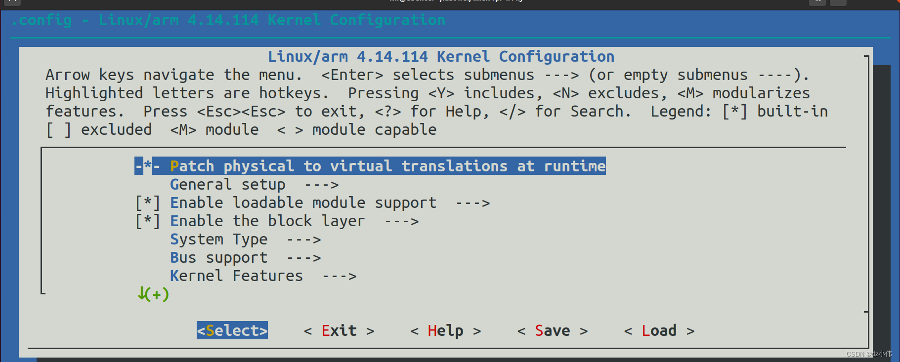

5.2、menuconfig的使用
​编辑
  1. 在menuconfig中操作相关的几个键盘按键
    Enter、ESC、四个方向箭头按键
    ?按键可以显示帮助信息
    /   按键可以输入搜索内容来全局搜索信息
  2. select/exit/help
    选择,退出,帮助
  3. 回车按键选择子菜单,选项后面有 --->的选项是有子菜单的,没有这个标识的没有子菜单
    高亮的字母是热键(快捷键)
    按键Y、N、M三个按键的作用分别是将选中模块编入、去除、模块化
    双击ESC表示退出
    []不可以模块化,<>的才可以模块化
  4. 选项前面的括号里,*表示编入,空白表示去除,M表示模块化
  5. 模块化:内核模块.ko文件,将来linux系统内核启动起来后可以动态的加载或卸载这个模块

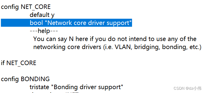

5.4、Kconfig文件格式
  • #开头的行是注释行
  • menuconfig或者config后面空格隔开的大写字母表示的类似于 NETDEVICES 的就是这个配置项的配置项名字,这个字符串前面添加CONFIG_后就构成了.config中的配置项名字
    menuconfig NETDEVICES
    config NET_CORE
  • 一个menuconfig后面跟着的所有config项就是这个menuconfig的子菜单。这就是Kconfig中表示的目录关系
  • 内核源码目录树中每一个Kconfig都会source引入其所有子目录下的Kconfig,从而保证了所有的Kconfig项目都被包含进menuconfig中
    source "drivers/net/hyperv/Kconfig"
  • tristate意思是三态(对应Y、N、M三种选择方式),bool是要么真要么假(对应Y和N)
    tristate的意思就是这个配置项可以被三种选择
    bool的意思是这个配置项只能被2种选择
    ​编辑
  •  depends中文意思是“取决于”或者“依赖于”
    本配置项依赖于另一个配置项,如果那个依赖的配置项为Y或者M,则本配置项才有意义
    如果依赖的哪个配置项本身被设置为N,则本配置项根本没有意义。
    depends并不要求依赖的配置项一定是一个,可以是多个,而且还可以有逻辑运算
    config BONDING
    	tristate "Bonding driver support"
    	depends on INET
    	depends on IPV6 || IPV6=n
    	---help---
    	  Say 'Y' or 'M' if you wish to be able to 'bond' multiple Ethernet
    	  Channels together. This is called 'Etherchannel' by Cisco,
    	  'Trunking' by Sun, 802.3ad by the IEEE, and 'Bonding' in Linux.
    	  The driver supports multiple bonding modes to allow for both high
    	  performance and high availability operation.
    	  Refer to <file:Documentation/networking/bonding.txt> for more
    	  information.
    	  To compile this driver as a module, choose M here: the module
    	  will be called bonding.
