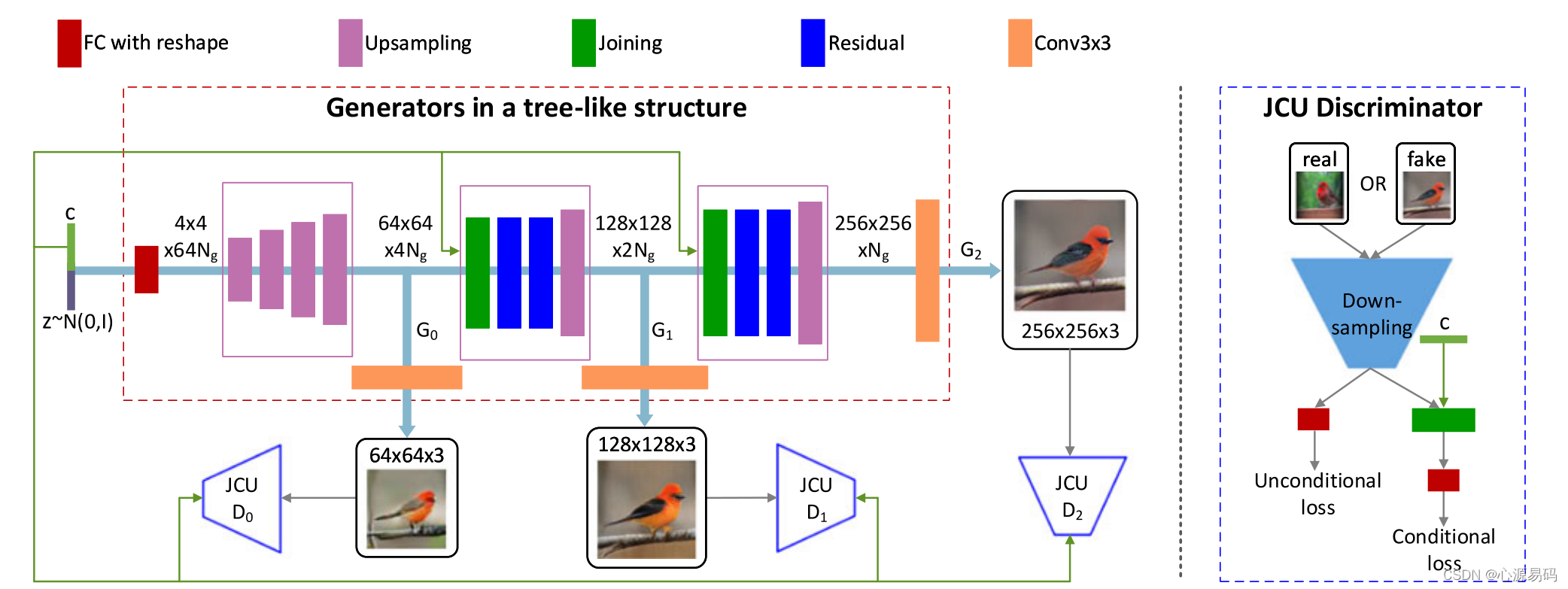

4.1 StackGAN-v1与StackGAN-v2
StackGAN-v1有两个独立的网络,第一阶段GAN和第二阶段GAN,用于对低分辨率到高分辨率的图像分布进行建模。

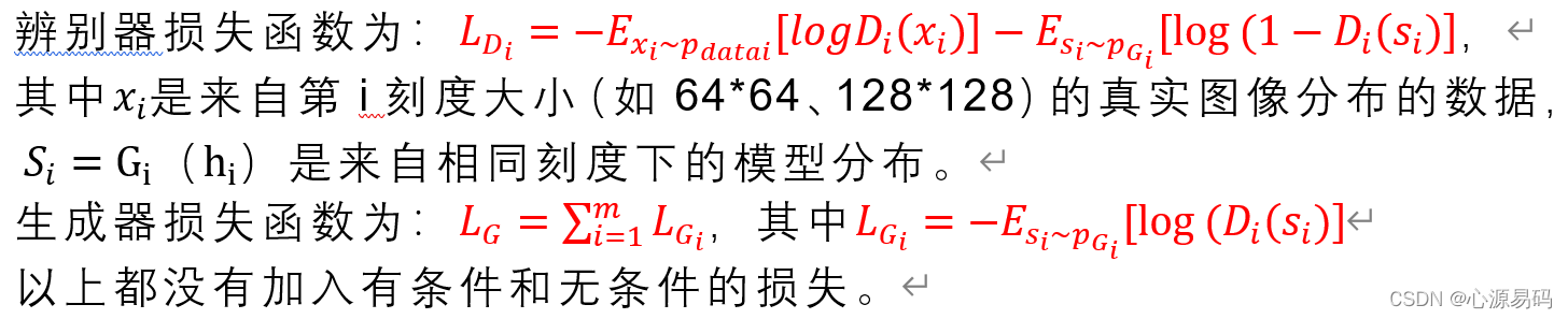

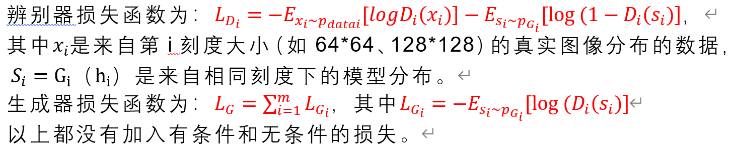

为了使框架更具通用性,本文提出了一种新的端到端网络StackGAN-v2,用于模拟一系列多尺度图像分布。而StackGAN-v2由树状结构的多个生成器(G)和多个鉴别器(D)组成。从低分辨率到高分辨率的图像是从树的不同分支生成的。在每个分支上,生成器捕获该尺度的图像分布,鉴别器分辨来自该尺度样本的真假。对生成器进行联合训练以逼近多个分布,并且以交替方式对生成器和鉴别器进行训练。
4.2 多尺度图像分布
每个生成器都有其隐藏特征,第一个生成器的隐藏特征为h0=F0 (z),其中z为噪声,通常采用标准正态分布,第i个生成器的隐藏特征为hi=Fi (h(i-1),z),即噪声与隐层特征h(i-1)共同作为计算hi的输入,如此生成器产生小尺度到大尺度的样本。

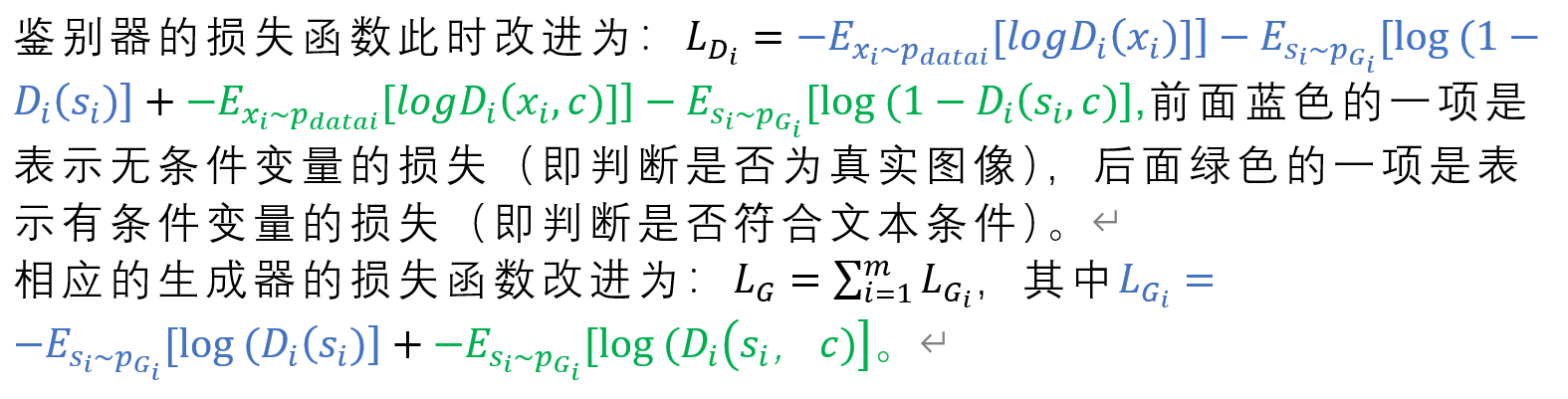

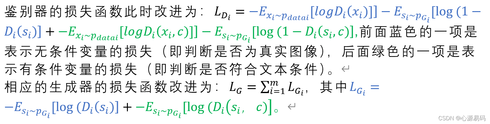

4.3 联合条件和无条件分布
无条件图像生成:鉴别器从生成的图像中鉴别出真实图像。
条件图像生成:将图像及其相应的条件变量(如text embedding)输入到鉴别器中以确定图像和条件变量是否匹配,这引导生成器近似条件图像分布。即:在h_0 中h_0=F_0 (c,z),z表示随机噪声,但是在后面层次h_i 中h_i=F_i (h_(i-1),c),c表示条件向量。训练条件StackGAN-v2鉴别器D的目标函数现在由两项组成:无条件损失和条件损失,如下图:

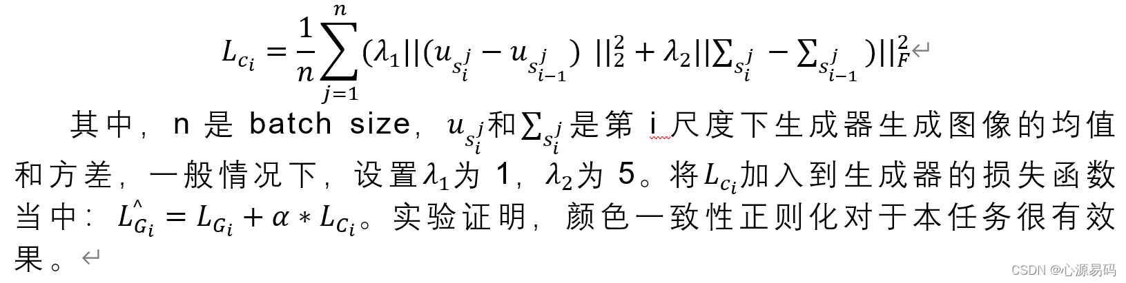

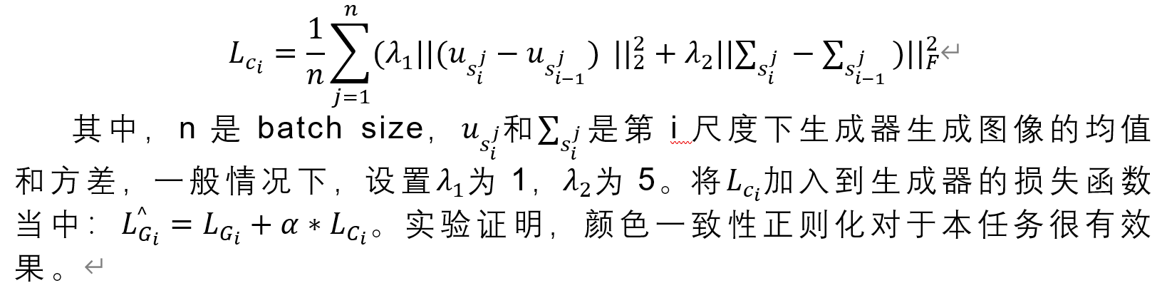

4.4 颜色一致性正则化
当我们在不同的生成器上提高图像分辨率时,不同尺度下生成的图像应该具有相似的基本结构和颜色。因此引入颜色一致性正则化项,以保持不同生成器上相同输入生成的样本在颜色上更加一致,从而提高生成图像的质量。颜色一致性正则化项旨在最小化不同尺度之间的纹理差异。
令Xk=(R,G,B)^T用来表示生成的图片中的一个像素,然后计算在这里插入图片描述
计算均值和方差,N表示像素总数 。
颜色一致性正则化项旨在最小化下面的公式,进而能够最小化每个尺度间的均值和方差的差异。
4.5 实施细节
模型被设计最终生成256256图像,输入向量(噪声z和text embedding)首先被设置为4464N_g,其中N_g是通道数,通过生成器分别被转化为64644N_g、1281282N_g、2562561N_g,条件变量或无条件变量也直接输入网络的中间层,以确保编码信息不被忽略。而所有鉴别器都有下采样块和33的卷积核,鉴别器将图像转为448N_g,最后通过sigmoid函数输出判断概率。

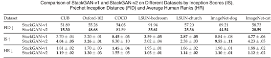

5.1 度量标准
Inception Score(IS):IS=exp⁡(EX Dkl (p(y|x)||p(y))),边际分布p(y)和条件分布p(y|x)的KL散度,IS越大越好。
Frechet inception distance(FID):FID测量合成的数据分布和真实数据分布的距离,在这里插入图片描述
其中m和C表示从生成数据中得出的均值和方差,mr和Cr表示从真实数据中得出的均值和方差。FID越小越好。

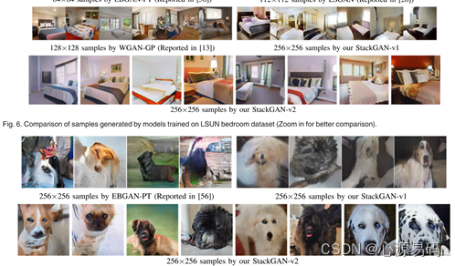

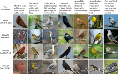

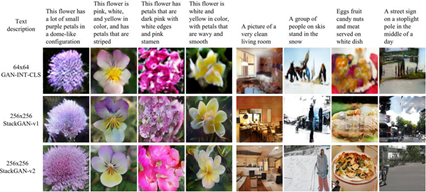

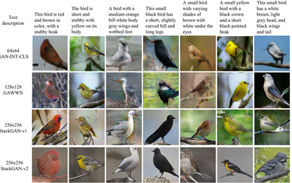

5.2 实验结果
5.3 StackGAN-v1和StackGAN-v2的比较
端到端训练方案以及颜色一致性正则化使StackGAN-v2能够为每个分支生成更多反馈和正则化,从而在多步骤生成过程中更好地保持一致性。通过联合优化多个分布,StackGAN-v2显示出更稳定的训练行为,并在大多数数据集上获得更好的FID和初始分数,但训练时收敛速度慢于v1且需要更多GPU资源。

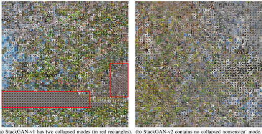

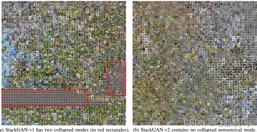

t-SNE是检验综合分布和评估其多样性的良好工具,利用 t-SNE去对由StackGAN-v1和StackGAN-v2在CUB测试集上生成的图片做模型的坍塌实验。结果显示StackGAN-v1会有两个部分的模式坍塌,而StackGAN-v2没有:

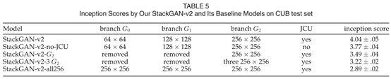

5.5 消融实验
StackGAN-v2-no-JCU表示去掉共同近似条件分布和无条件分布模块;StackGAN-v2-G2表示只用G2而并不用G0和G1先生成模糊图像;StackGAN-v2-3G2表示用3个G2但噪声不同来生成图像;StackGAN-v2-allG2表示用3个G2组成堆叠结构来生成图像。实验证明StackGAN-v2结构的有效性。

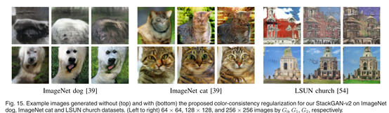

颜色一致性正则化的消融实验(第一行是没有,第二行有)。结果表明,颜色一致性正则化提供的附加约束能够促进多分布近似,并帮助不同分支的生成器生成更多的相干样本。
