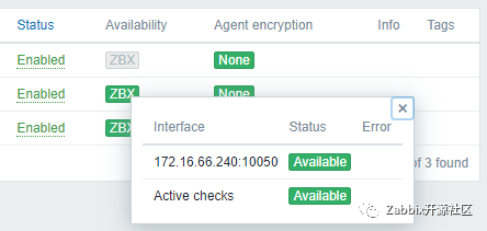

Zabbix6.2版本开始,主动和被动二种监控状态都可分显示:图片
如监控状态异常也会显示对应的错误信息,状态则为绿色和灰色二种:

如果一个主机同时配置了主动和被动模式,并且同时关联了这二种类型的监控指标,ZBX图标则会按照下列规则进行显示:
  • 如果被动模式正常,主动模式正常,那么Zabbix图标会是绿色:
  • 如果被动模式正常,主动模式异常,那么Zabbix图标会是黄色:

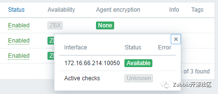

  • 如果被动模式正常,主动模式未知,那么Zabbix图标会显示灰色:
    如果你的Zabbix Server为6.2版本而Zabbix Agent 是低于6.2的版本,由于低版本Zabbix Agent无主动模式心跳检测,因此无法获取。主动模式状态会显示为Unknown,Zabbix图标会显示灰色。这就是有些同学最近反应新版本中ZBX图标配置主动模式后图标也为灰色的原因。
