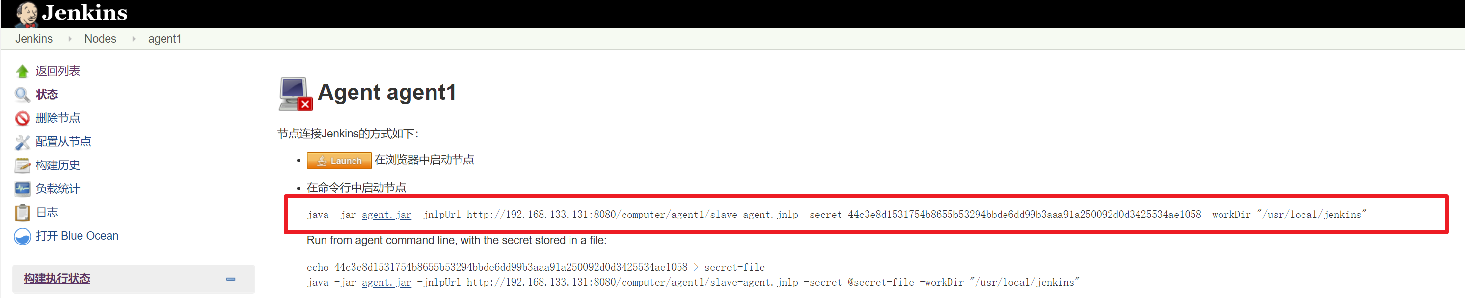

  • 保存成功后会显示机器列表,如下图,图标上的红叉表示机器不在线(此时agent1还没有接入),点击红框:
  • 如下图所示,红框中的命令就是agent1的启动命令,执行该命令的机器会以agent1的身份加入集群:
  • 注意上图红框中的agent.jar是个名为agent.jar的文件的下载链接,将此文件下载到agent1电脑的/usr/local/jenkins目录下;
  • ssh登录agent1电脑,执行以下命令,即可将agent1加入Jenkins集群:

  • 上述命令中的后半部分,即java -jar …就是前面图片红框中的agent1启动命令,唯一要改变的是将agent.jar改成绝对路径/usr/local/jenkins/agent.jar
