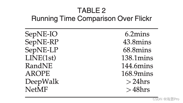

NE 问题中的可分离性产生了几个特定的​​优点。首先,可分离性使得它可以仅嵌入请求的节点,从而减少了嵌入不相关节点的徒劳努力;此外,SepNE 的优化复杂度仅与请求节点的数量有关,而不是与整个网络规模有关,从而导致对大型网络的可扩展性。其次,即使请求整个网络,SepNE 由于其简单性而显示出比最先进算法更高的速度,同时产生相当的准确性。第三,可分离性导致并行和分布式计算的自动和有效实现。

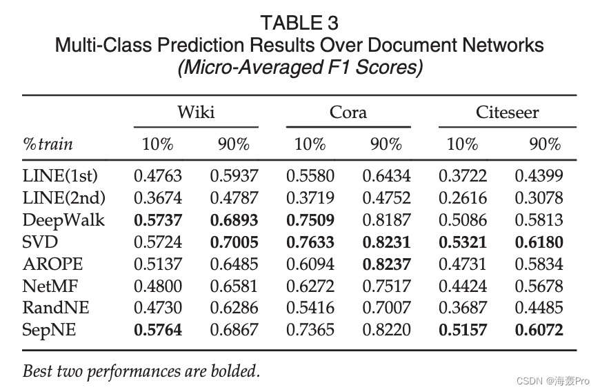

为了进一步说明我们的 SMF 框架,我们将其与 Nystrom 方法 [5] 进行比较,这是一种常用的近似 SVD 算法。 SMF 保留局部、全局和界标信息,而 Nystrom 仅在分解给定矩阵时保留界标信息,因此 SMF 具有更好的性能但 Nystrom 更快。为了在不损失效率的情况下将更复杂的信息整合到框架中,我们讨论了网络嵌入中的高阶近似,并总结了可以与 SepNE 结合以利用高阶信息的不同方法(包括 AROPE [6] 和 NEU [7])在大型网络中。我们使用不同规模和主题的真实网络评估了 SepNE。与当前的 NE 方法(包括 DeepWalk [1] 和 LINE)相比,SepNE 具有同等或更高的准确度,至少快 50%。结果还显示了高阶近似在大规模网络中的有效性。

  • 我们用不同规模和主题的真实网络评估 SepNE,并将其与 DeepWalk 和 LINE 进行比较。结果表明,SepNE 比最先进的网络嵌入方法至少快 50%,具有同等或更高的准确性。

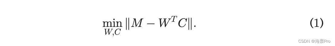

给定一个矩阵 M,矩阵分解 (MF) 旨在找到两个矩阵 W 和 C,它们都满足给定的约束并最小化重构 M 的残差~M 1/4 W T C。在公式中表示,我们有
W; C 的秩低于 M。在 nn 节点网络的嵌入任务中,M 的大小为 ðn nÞ,其中每个条目表示两个对应节点之间的接近度。可以在各种度量中定义接近度,例如节点之间的边权重。 W 中的列是所需的表示。当被视为上下文时,C 中的列被解释为节点的表示。

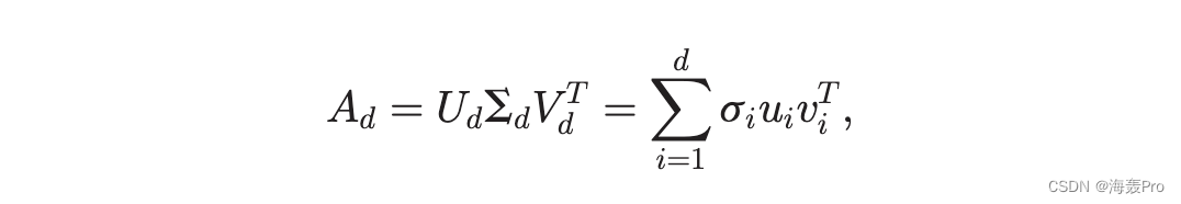

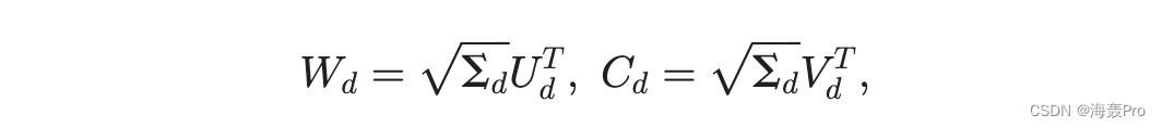

最常用的矩阵分解方法之一是奇异值分解 (SVD)。对于矩阵 A 2 Rm n,SVD 给出 A 1/4 USV T ,其中 U 1/4 ðu1; u2; . . . ; u mÞ 2 Rm m 和 V 1/4 ðv1; v2; . . . ; v nÞ 2 Rn n 是正交矩阵。列向量 u i 是 A 的左奇异向量,向量 v i 是右奇异向量。对角矩阵 S 1/4 diagfs1; s2; . . . ; s rg 2 Rm n 由矩阵 A 的奇异值组成,其中 r 1/4 minfm; ng,我们有1 s2 s r 0。从SVD的形式可以看出,矩阵A的主成分是由较大的奇异值和对应的奇异向量决定的。因此我们可以保留前 d 个最大的奇异值并获得矩阵 A 的 rank-d 近似值。如果 d r 1/4 rankðAÞ 并且我们定义

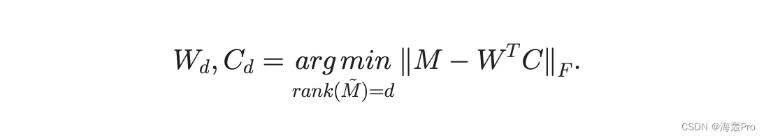

那么当用 Frobenius 范数和谱范数测量时,A 与 A 的任何 rank-d 近似值之间的差异被 Ad 最小化。2 在嵌入任务中,如果我们使用 SVD 来获得邻近矩阵 M 的最佳 rank-d 近似值,即 M d 1/4 UdSd V T d ,我们定义
那么 Md 1/4 W T d Cd 和矩阵 W d 和 C d 是所需的 d 维表示。使用问题方程式的形式。 (1),表示可以写成

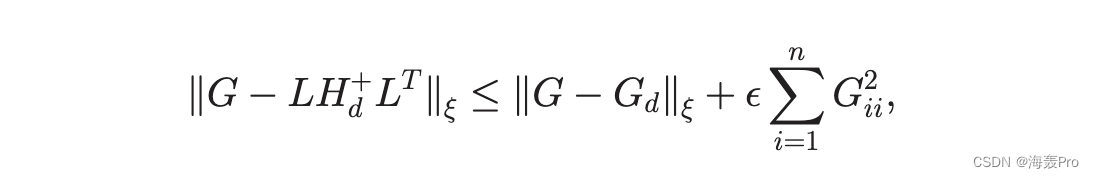

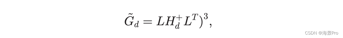

由于不可接受的时间复杂度,SVD 无法扩展到大型矩阵。因此,已经提出了许多近似方法作为节省时间的替代方法,其中一种方法是受到积分方程理论 [5]、[8] 中的 Nystrom 方法的启发。在本文中,我们也将其称为 Nystrom 方法,作为近似 SVD 方法的代表。 Drineas 等人提出的 LinearTimeSVD 算法。 [8] 通过随机选择 A 的 c n 列来构造矩阵 L 2 Rm c,然后计算 A 的 top-d 奇异值和对应的左奇异向量的近似值,然后计算 A 的 top-d 奇异值和对应的左奇异向量L 被认为是 A 的近似值。L 的奇异值和左奇异向量的计算是通过 c c 矩阵 LT L 的特征分解来执行的。 Drineas 等人。 [5] 进一步利用这个思想,通过形式来逼近 ann n Gram 矩阵 G
其中 L 的定义与之前相同,H d 是 H 的最佳 rank-d 近似值,由 L 中选择的 c 列与 G 的相应 c 行之间的交集形成的矩阵。证明通过选择 Oðd= 4Þ列
1/4 2 的预期和高概率;扇出所有 d rank(H) [5]。 Nystrom 的残差有一个相当好的上限。

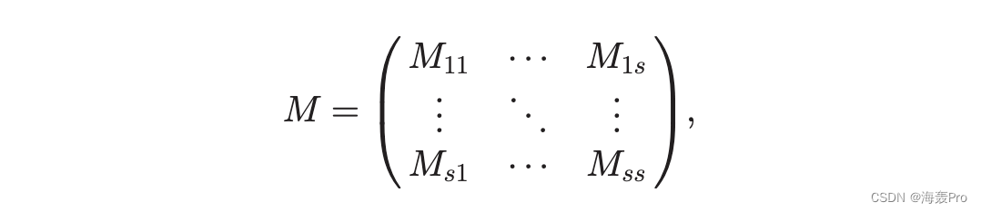

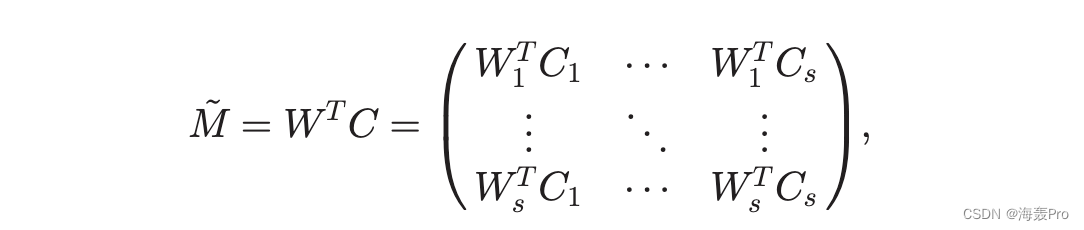

SMF 取一个网络 G 1/4 ðV; Þ; jV j 1/4 n,它的邻近矩阵 M,以及一个分区设置 f : V 7 ! V, V 1/4 fV1; . . . ; Vsgas 输入。任务是导出表示 W 1/4 ðW1; . . . ; WsÞ 和 C 1/4 ðC1; . . . ; C sÞ 用于优化重构 M 的分区集。不失一般性,我们根据 V 置换和分区 M 为
其中 M ij 表示 Vi 和 V j 之间的接近度。对应的重构矩阵~M为
在 1/4 W T i Cj 中具有 ~M 的形式。重建的损失定义与问题(1)相同,即 kM ~MkF 。 4

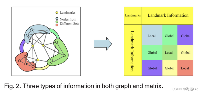

对节点进行分区是实现可分离性的第一步。然而,由于对接近访问的限制,分区集中的表示可能是无法比较的。换句话说,不同集合的表示没有统一的约束将它们限制在相同的线性空间中。为了实现可比性,我们在网络中建立具有高度交互节点的地标,作为不同子集的不变参考。对于分解过程,仅保留局部信息是一种在丢失全局参考的情况下重建网络微观结构的简单方法。结合地标解决了可比性问题,但仍然忽略了不同子集之间的交互。因此,如图 2 所示,我们为 SMF 制定了一种新颖的目标函数,它保留了局部、全局和地标信息,从而实现了最先进的性能。
2.3.1 Local Information

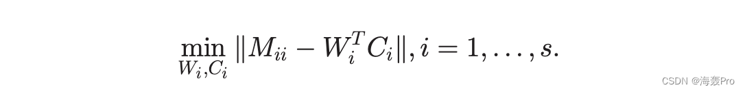

划分矩阵中的邻近度自然分为两种,即局部信息和全局信息。局部信息是指每个集合内的邻近度,或对角线上的子矩阵;全局信息是指所有不同集合对或非对角子矩阵之间的接近度。我们开始用一个朴素的简化来建模 SMF,它通过分解对角线上的 s 个矩阵来仅保留局部信息
这种原始方法丢弃了不同集合之间的所有交互,导致无法比较的表示。
2.3.2 Landmark Information

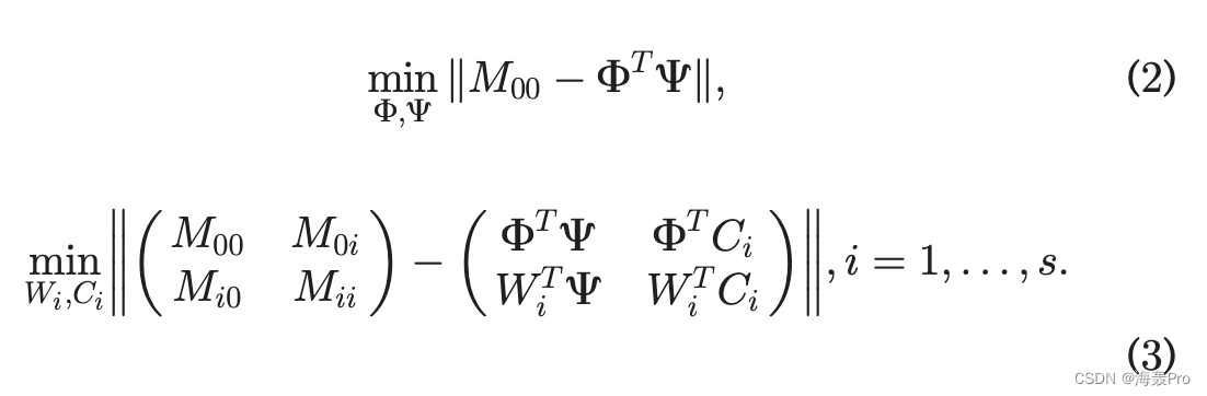

为了实现可比性,我们求助于第三种信息,地标信息。地标信息指示子集和手动建立的地标之间的接近度,这是一组特殊的节点(表示为 V0),被选为不同子集的参考。改进的方法对不同集合中的地标信息设置统一约束,并分两个阶段解决问题,公式为

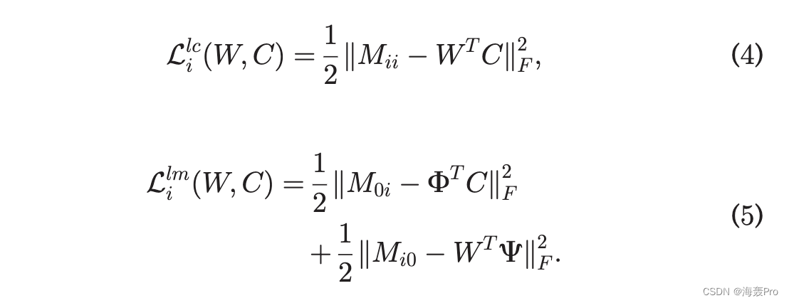

第一阶段在问题 (2) 中嵌入地标 (W0 1/4 F, C0 1/4 C),第二阶段通过使用计算的 F 和 C 解决问题 (3) 来导出静止集的表示。如果使用 Frobenius 形式,问题 (3) 中的损失可以显式分解为局部损失和界标损失:

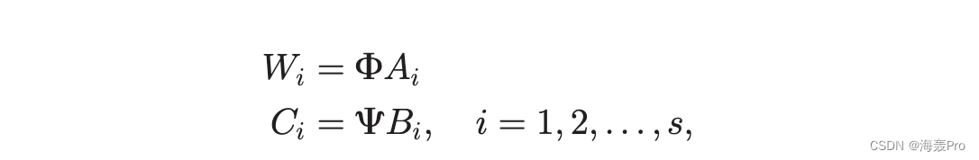

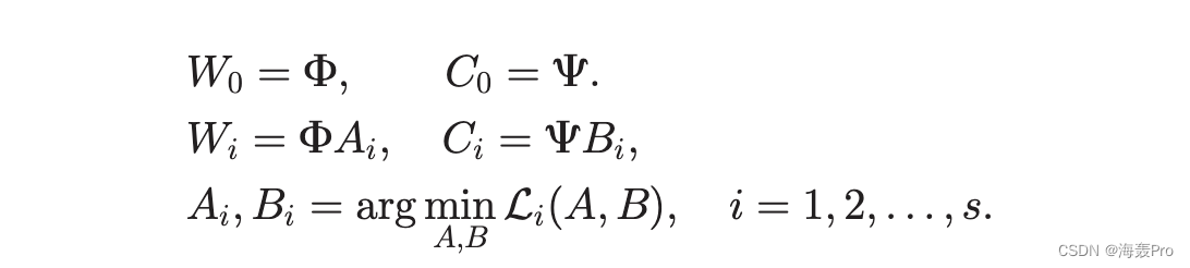

为了进一步将全局信息结合到目标函数中,我们首先将问题 (3) 转换为等价形式来详细说明全局损失。我们表示 k :1/4 jV0j 并假设计算出的 F; C 2 Rd k 的等级为 d.5 W i ; Ci 2 Rd jVij 可以表示为列 inF 的线性组合; C,以矩阵表示形式表示为
其中艾; Bi 2 Rk jV ij 是系数矩阵。通过这种方式,不同子集的表示被限制在由地标表示确定的相同向量空间中,因此我们实现了可比性

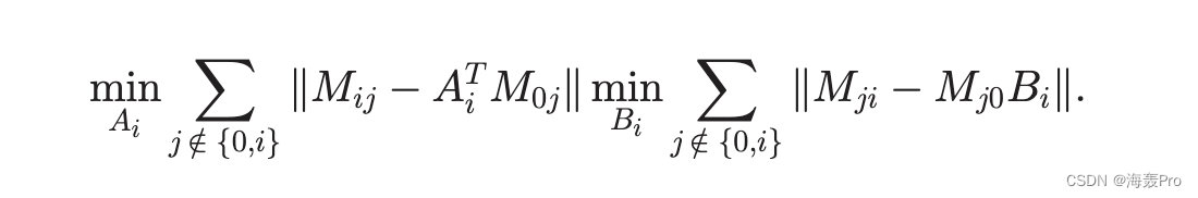

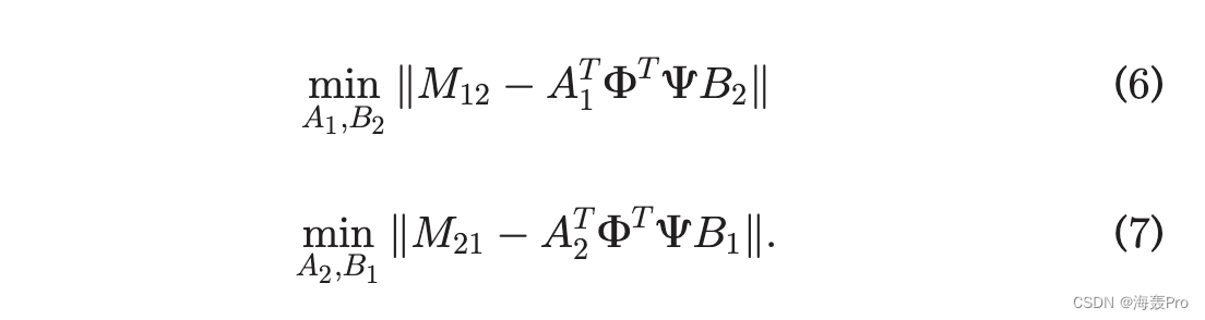

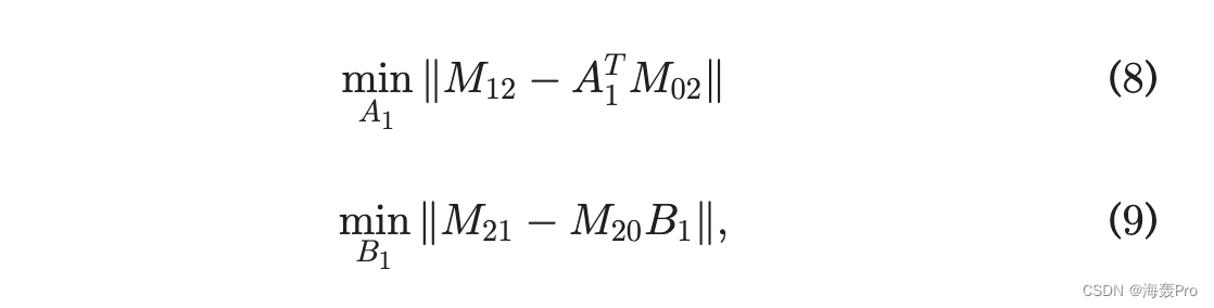

首先,我们考虑一个简单的情况,其中 s 1/4 2,V0 是地标集,V1 是要嵌入的目标子集。转换后,全局信息通过
问题 (6)(7) 不可分,因为 V1 问题中存在嵌入 V2 (A2; B2) 的结果。然而,转换后出现了一个令人惊讶的性质,如果需要 V2 的表示来保存地标信息,则 FT CB2 1/4W T0 C2 1/4 ~M02 可以很好地近似于 M02,AT2 FT C 类似。因此,问题 (6)(7) 可以代入为
并实现了可分离性。

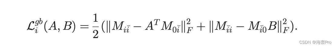

通过简单地将所有与 V2 相关的变量替换为与 V i 相关的变量,该想法可以推广到任何给定的 s 和 Vi,其中 V i 1/4 Sj =2 f0;igVj。对于一般情况,目标子集 V i 的全局信息通过

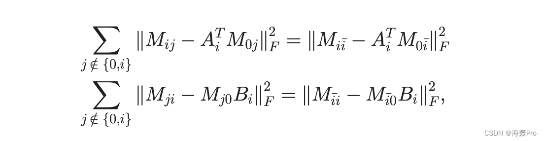

如果在所有集合中都保留了地标信息,则该近似值仍然成立。如果采用 Frobenius 范数,我们注意到
其中M i i 表示V i 和V i、M0 i、M ii 和M i0 之间的相似度。对于任何集合 Vi,全局损失函数定义为

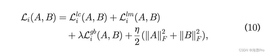

2.4 Final Optimization Problem

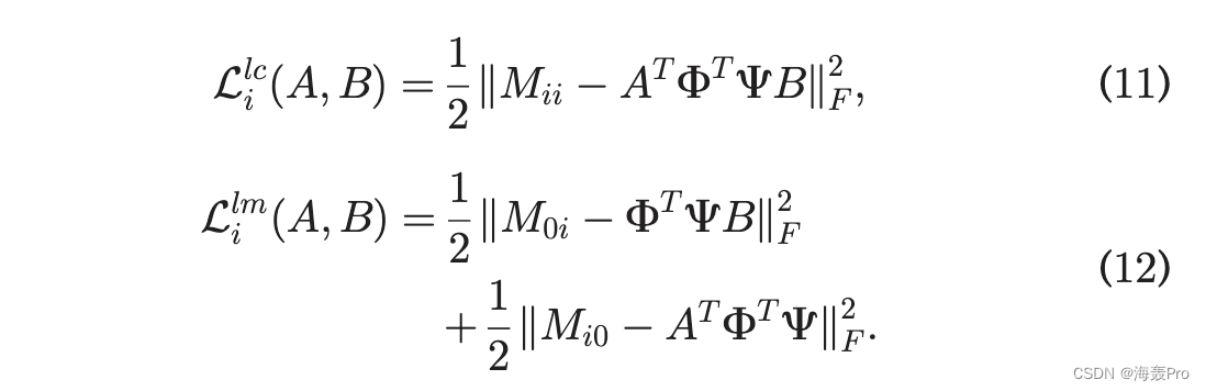

结合 -scaled 全局损失和正则化 overA; B、SMF的最终损失函数变为
其中 Llc i 和 Llm i 在 A 中重新定义; B-表示,即
因此,SMF的最终优化问题被表述为

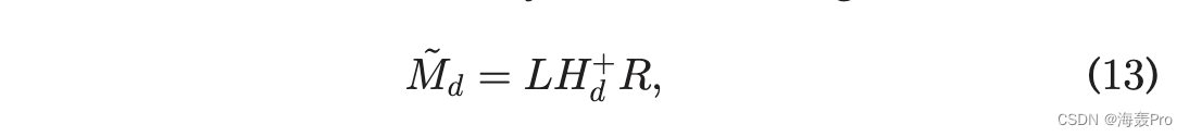

Nystrom 要求 G 是一个对称正半定 (SPSD) 矩阵,但它可以推广到分解任何矩阵 M 2 Rn n。令 L 2 Rn c 是由 M 的选定 c 列形成的矩阵,R 2 Rc n 是由相应 c 行组成的矩阵。请注意,如果没有 SPSD,则 R 1/4 LT。 H 2 Rc c 由这些 c 列和 c 行相交形成。 Nystrom 方法给出了

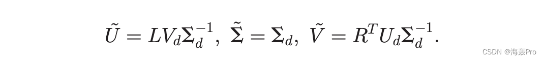

其中 Hþd 是 H 的最佳秩 d 近似的 Moore-Penrose 广义逆。如果 Hd 1/4 UdSd V T d ,则 Hþd 1/4 V dS 1d U T d 和 ~Md 1/4 LðV dS 1d U T d ÞR 1/4 ðLV dS 1d ÞSdðRT UdS 1d ÞT 。 Nystrom 方法给出了 M 的近似 SVD 是
H的top-d奇异值被视为M的top-d奇异值的近似,L的左奇异向量被视为M的左奇异向量的近似,R的右奇异向量被视为作为 M 的右奇异向量。在计算 L 的左奇异向量时,Nystrom 也将 H 的奇异值和右奇异向量作为 L 的近似值,并直接具有 ~U 1/4 LV dS 1d 。 R 的右奇异向量的计算方法类似。

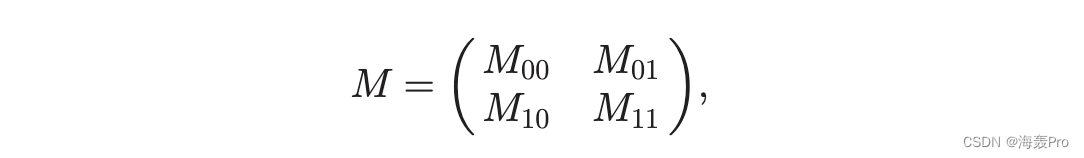

为了将 Nystr€om 方法与我们的 SMF 框架进行比较,首先我们将 M 重新排列和划分为
其中M的前c列是Nystrom中的那些列,前c行是对应的c行。M00 2 Rc c是这c列和c行的交集。
M10 2 Rðn cÞ c 是选择的 c 列和左侧 ðn cÞ 行的交集。 M01和M11的形成方式类似。根据 Nystrom 方法中矩阵 L、H 和 R 的定义,我们有

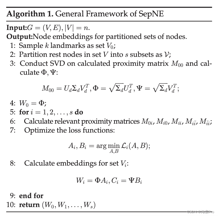

在本节中,我们提出了 SepNE,一种基于 SMF 的简单且可分离的 NE 方法。算法 1 给出了 SepNE 的一般框架。然后我们说明了 SepNE 的细节,包括分区设置、地标选择方法和优化方法。
SepNE 将给定的网络作为输入并输出节点表示。在准备阶段,选择并嵌入地标,并在一定的设置下划分剩余节点。在第二阶段,通过优化 SMF 问题独立嵌入分区集。第二阶段以可分离的方式设计,因此如果请求的节点比例很小,则算法1中的Loop 1只能在包含这些节点的集合上进行。此外,可分离性允许循环中的循环分布式运行。
对于要分解的邻近矩阵,SepNE 采用了两个度量。第一个度量定义了 M 1/4 A þ A2,其中 A 是 PageRank [9] 的转移矩阵。 8 第二个指标用 M 1/4 I + A 简化了第一个指标。我们的指标类似于 TADW [10],它证明了分解 A 和 A + A2 和 DeepWalk [1] 之间的等效性,步行非常短。可以从邻近顺序的角度得出对指标的更本能的理解。 A 可以解释为一阶接近度的度量,而 A + A2 是一阶和二阶接近度的组合。 LINE [2] 中提出并进一步讨论了这些概念。
