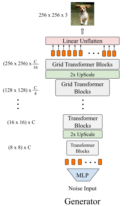

4.1、生成器
如果以逐个像素作为输入,32*32的低分辨率图像也会导致1024长度的序列,与单词序列相比,数据指数级增长,如果再加入注意力,则参数爆炸式增长。于是作者的策略是分阶段迭代提高分辨率,即增加输入序列同时逐渐降低维数。
  1. 输入为随机噪声,首先通过多层感知器(MLP)形成一段长序列。
  2. 然后序列经过transformer的encoder块,输出长序列。
  3. 上采样模块包括重塑、上采样和重塑阶段。其首先将该长序列重塑为8×8×C(将1D的序列转换成了2D的图像特征 X i R H i × W i × C X_{i} \in \mathbb{R}^{H_{i} \times W_{i} \times C} ),然后使用双三次插值的方法进行上采样,使之在维度不减的情况下提高采样分辨率,变成16×16×C的图像特征。然后又一次重塑成1D的序列。
  4. 将重塑后的1D的序列再次经过步骤2、步骤3,生成32×32×C的图像特征,重塑成1D序列。又一次经过步骤2、步骤3生成64×64×C的图像特征,重塑成1D序列。然后再次经过步骤2,但不急着做步骤3。
  5. 此时的上采样模块进行了改进,与3不同的是双三次插值改成了pixel shuffle模块,将4的长序列输入重塑为64×64×C的图像特征( X i R H 64 × W 64 × C X_{i} \in \mathbb{R}^{H_{64} \times W_{64} \times C} ),使用pixel shuffle进行上采样,变为 128 × 128 × c 4 128×128×\frac{c}{4} 的图像特征( X i R H 128 × W 128 × c 4 X_{i} \in \mathbb{R}^{H_{128} \times W_{128} \times \frac{c}{4}} ),然后将其又重塑为1D的序列。
  6. 后面即重复一次transformer的encoder块,然后将生成的长序列重塑为 128 × 128 × c 4 128×128×\frac{c}{4} ,再次经过一次pixel shuffle,从 128 × 128 × c 4 128×128×\frac{c}{4} 特征变为 256 × 256 × c 16 256×256×\frac{c}{16} 特征,然后最后进行一次线性加权,得到256×256×3的图像。

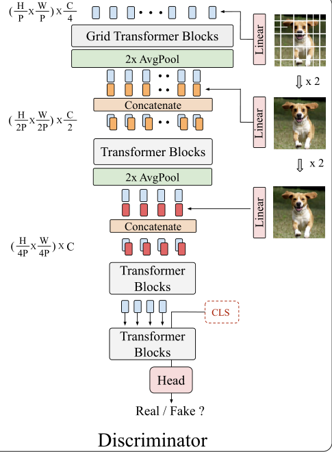

4.2、鉴别器
鉴别器的任务是区分真假图像,也就是分类任务。作者设计了一个多尺度的鉴别器,在不同的阶段以不同大小的面片作为输入。(因为三种不同的序列能够同时提取语义结构和纹理细节。)
  1. 首先将图像分割成同样大小的P×P、2P×2P、4P×4P个块,作为不同的尺度。
  2. 图像第一个尺度的大小为 ( H P × W P ) × 3 \left(\frac{H}{P} \times \frac{W}{P}\right) \times 3 ,首先通过线性加权将其转换成 ( H P × W P ) × C 4 \left(\frac{H}{P} \times \frac{W}{P}\right) \times \frac{C}{4} ,同样第二个尺度 ( H 2 P × W 2 P ) × 3 \left(\frac{H}{2P} \times \frac{W}{2P}\right) \times 3 转换成 ( H 2 P × W 2 P ) × C 4 \left(\frac{H}{2P} \times \frac{W}{2P}\right) \times \frac{C}{4} ,第三个尺度 ( H 4 P × W 4 P ) × 3 \left(\frac{H}{4P} \times \frac{W}{4P}\right) \times 3 转换成 ( H 4 P × W 4 P ) × C 2 \left(\frac{H}{4P} \times \frac{W}{4P}\right) \times \frac{C}{2} 。第一个尺度转成的token是为了给第一个的transformer块作为输入,第二个和第三个分别连接到第二、三阶段的token后(捕捉更多的纹理信息)。
  3. 与生成器反过来类似,我们首先将token输入transformer块,然后将输出的一维向量重塑为二维特征图,并在每个阶段之间采用平均池层对特征图分辨率进行降采样。
  4. 在这些块的末尾,在1D序列的开始处附加[cls]标记,以输出真/假预测。

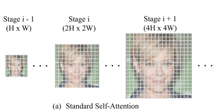

4.3、Self-Attention的一种变体:Grid Self-Attention
self-attn

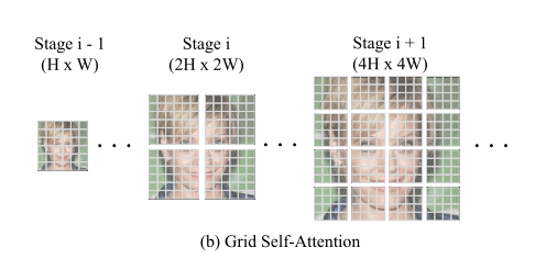

Self-attention虽然使生成器能够捕获全局对应关系,但在建模高的分辨率时,会出现超长序列,会极大影响效率,于是作者提出了Grid Self-Attention:
Grid Self-Attention将全尺寸特征映射划分为几个非重叠网格,网格内进行Self-attention(分成多个块,块内做标准的self-attention,然后将每个块相连)。
Grid Self-Attention在TransGAN中,只被运用在64×64以上分辨率以减少消耗,64以下的仍然采用标准的self-attention。这样的做法从战略上平衡局部细节和全局效率。

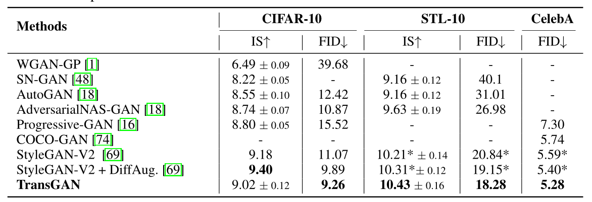

遵循WGAN的设置,并使用WGAN-GP损失, 生成器的batch大小为128,鉴别器的batch大小为64,选择DiffAug作为培训过程中的基本增强策略。评价指标使用IS和FID。
6.3、实验结果
实验细节见论文

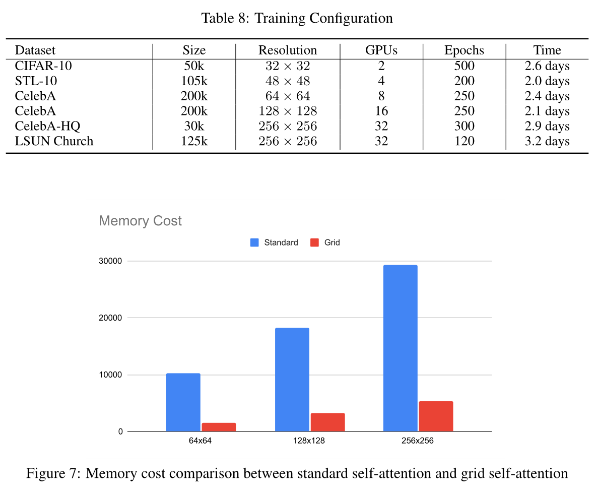

6.5、实验消耗
实验细节见论文
