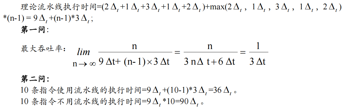

**【2017 年题 1】某计算机系统采用 5 级流水线结构执行指令,设每条指令的执行由取
指令(2 ∆t )、分析指令(1∆t )、取操作数(3∆t )、运算(1∆t )和写回结果(2∆t ) 组成, 并分
别用 5 个子部完成,该流水线的最大吞吐率为( ) ;若连续向流水线输入 10 条指令,
则该流水线的加速比为( ) 。**
![在这里插入图片描述](https://img-blog.csdnimg.cn/4559e6fbe90f477baa52193f7b559ac3.png)
加速比:不使用流水线时间 : 使用流水线时间 = 90∆t :36∆t  = 5:2
