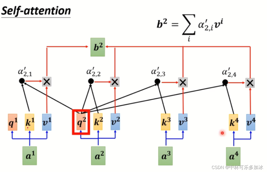

下图是self-attention过程:若需要计算a2的注意力,首先将q2与所有k(包括自己的)相乘,然后得到权重α,权重算softmax后去乘以所有的v,加起来得到最终的b。
其实这图横过来看可以看成神经网络,而q与k相乘就是算权重,输入为a2,输出为b2。
