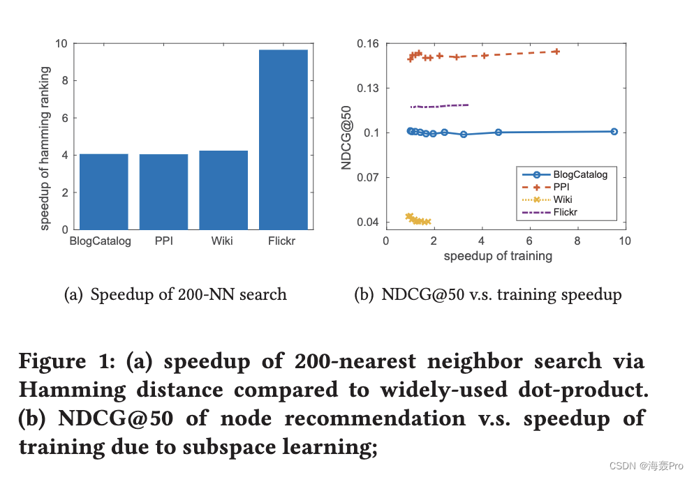

但是,它在节点推荐和链接预测等问题上仍然面临计算挑战。例如,如果 d 是表示的维度,则在大小为 n 的社交网络中为所有用户推荐新朋友会花费 O(n2d)。由于现实世界的社交网络可能包含数亿个节点,因此这种计算成本在实践中将非常高。此外,随着社交网络由于添加/删除新边而不断发展,网络嵌入算法会频繁更新表示,并相应地更新推荐朋友列表。这些问题的关键是k-最近邻(knn)搜索,即为给定的“查询”节点寻找前k个最“相似”的节点。众所周知,散列是一种很有前途的快速相似性搜索方法[37]。这不仅归因于用快速汉明距离计算代替点积相似度计算,还归因于索引结构的使用,例如多索引哈希[25],它可能具有亚线性运行时行为。然而,据我们所知,之前没有研究专注于为信息网络寻求二进制表示(称为二进制代码)以保持高阶接近性。

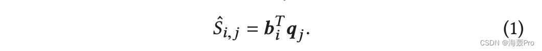

信息网络散列是基于通过离散散列学习散列算法,即将二进制代码作为参数并直接学习这些代码。节点 i 的二进制代码表示为列向量 bi ∈ {±1}d ,它只捕获节点本身的角色。节点 i 的“上下文”角色由列向量 qi ∈ Rd 表示,可能带有一些约束。我们还表示 B = [b1,···, bn ]T,大小为 n × d 的矩阵,Q = [q1,···,qn ]T,大小为 n × d 的矩阵。然后位不相关和平衡分别由BT B = nId 和BT 1n = 0 实现,其中1 是长度为n 且全为1 的向量。请注意,这两个条件可能并不严格满足。例如,如果n为奇数,则BT 1n 0。因此,我们只保证尽可能地满足它们。类似地,很可能对 Q 施加约束,例如谱范数 ‖Q ‖2 ≤ 1 或 QT Q = Id 。我们将 Q 表示为具有这些约束的一组 Q。基于 B 和 Q,节点 i 和 j 之间的接近度估计为

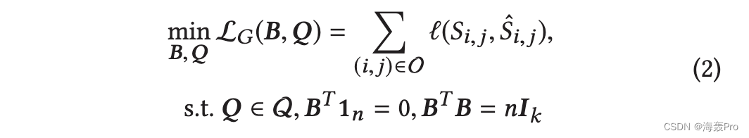

因此信息网络散列的损失函数可以定义为
其中 O 表示边缘集,必须考虑其边缘以保持邻近度,并且 (x, y) 是损失函数,可以平方损失 (x, y) = (x − y)2 ,绝对损失 ( x, y) =|x - y|。它也可以用基于排名的损失函数代替,用于基于排名的信息网络哈希。

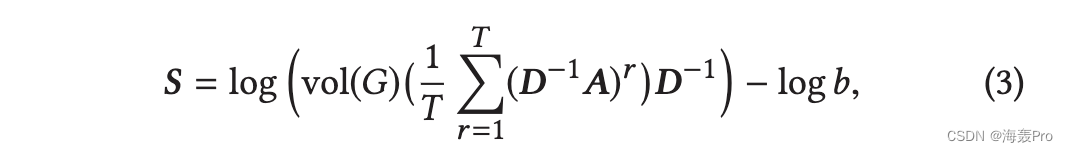

矩阵分解在本文中用于散列信息网络,因为它已被证明可以统一 DeepWalk、node2vec 和 LINE,并且根据 [28] 显示出优于它们的性能。特别是,DeepWalk 隐式逼近和分解以下矩阵
其中 vol(G) = i j Ai, j 是信息网络的体积 G,D = diag([d1, · · · , dn ]) 式中 di 表示节点 i 的广义程度,T 表示上下文窗口大小 (T + 1是接近的顺序),b是skip-gram中的负样本数。 LINE(2nd) 是 DeepWalk 的一个特例,通过设置 T = 1,即
因此,与 Graph Factorization 不同,LINE 通过两个连接节点的泛化程度对每条边的权重进行归一化。根据 LINE [35] 的实验结果,这样的归一化步骤在网络嵌入中起着重要作用。还有其他构造高阶邻近矩阵的方法[7, 26],但不再讨论。
为了获得保留 k 阶接近度的网络嵌入,建议通过设置 T = k - 1 来分解等式 (3) 中的接近度矩阵 S 的截断奇异值分解 (SVD)。特别是,S ≈ U d ΣdV T d , 然后根据 [7, 28] 建议将节点嵌入为 U d Σ 1 2d 的对应行。

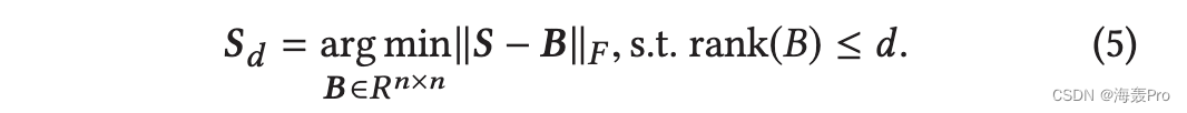

截断奇异值分解 Sd = U d ΣdV T d 是 S [ 3] 的最佳 rank-d 近似值,即 ‖S - Sd ‖F ≤ ‖S - B‖F ,其中 B 是最多秩的任意矩阵d。因此,我们可以将截断的 SVD 表示为以下优化问题
由于每个有限维矩阵都有一个秩分解 B =PQT ,其中 P, Q ∈ Rn×d ,这个优化可以重写为

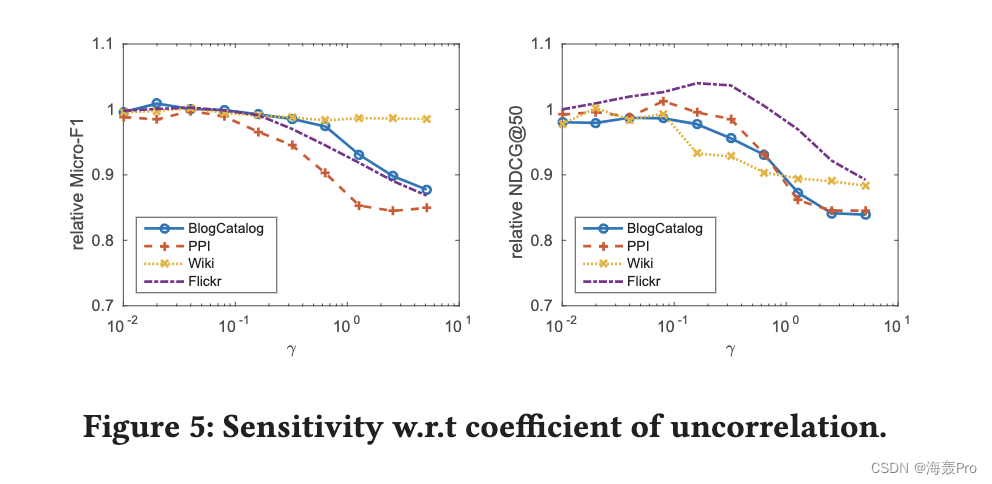

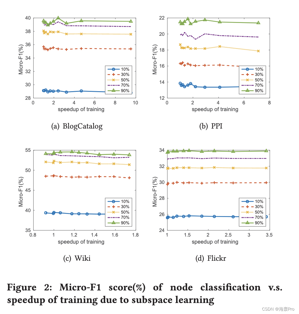

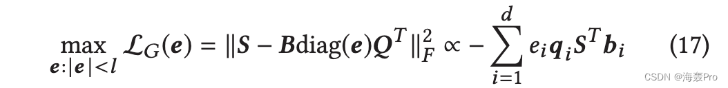

由于在网络嵌入中通常会保留高阶接近度,因此接近度矩阵 S 可能会变得比 A 密集得多,因此在保留了高阶接近度的情况下获得网络嵌入会花费更多的时间。为了扩展信息网络哈希算法,我们建议汉明子空间学习,每次更新部分二进制代码,类似于[24]。接下来,我们将介绍如何设计一个损失函数来选择一个比特子集进行更新。假设 e ∈ {0, 1}d 是位选择变量,如果选择了二进制码的第 i 位,则 ei = 1。然后我们优化以下函数 w.r.t e
其中 l 是选择的位数。这个优化问题旨在找到最差拟合的子空间来更新二进制代码的相应位,类似于 [34]。显然,这种优化有一个最优解。也就是我们先用qi ST bi 对第i 位进行打分,然后选择打分最小的l 位。

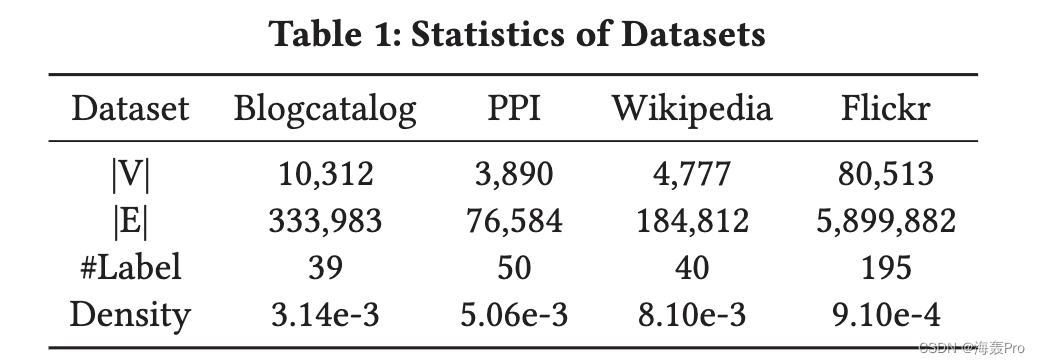

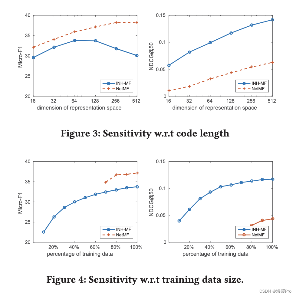

在本节中,我们针对节点分类和节点推荐 [8] 的常用任务评估 INH-MF。这两项任务对于评估网络嵌入的有效性至关重要。后一项任务对于评估由于散列导致的效率改进也很有用。
6 CONCLUSIONS

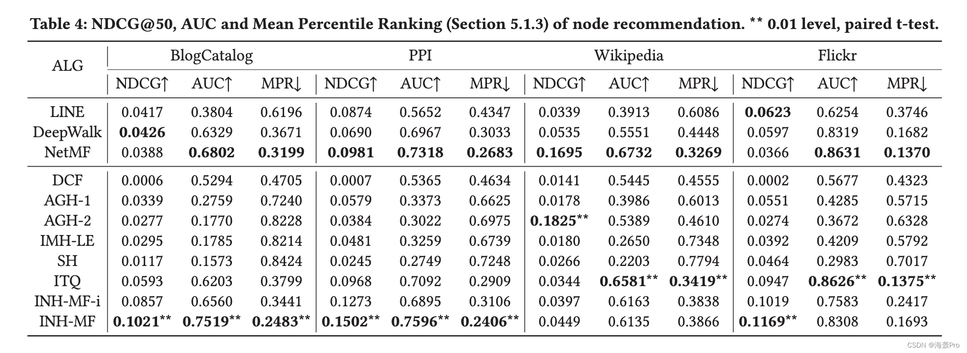

本文研究了信息网络哈希学习问题,提出了一种基于MF的信息网络哈希算法,该算法可以保持高阶接近度。
我们为学习参数开发了一种有效的交替优化算法,并建议使用汉明子空间学习进行扩展。我们在节点分类和节点推荐方面在四个真实世界的网络数据集上广泛评估了所提出的算法(INH-MF)。

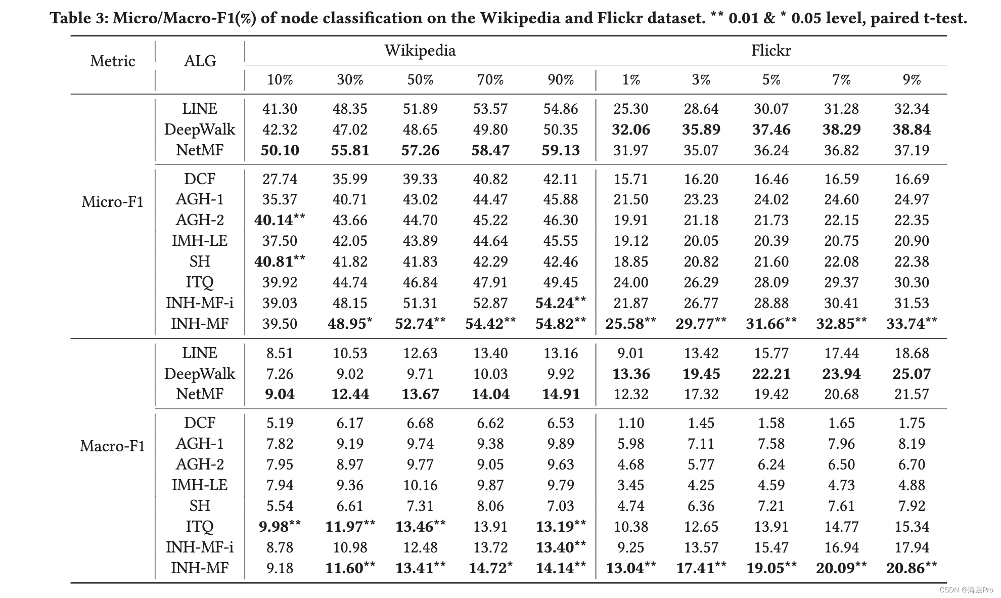

在这两项任务中,INH-MF 在三个数据集上的表现都明显优于竞争学习哈希算法。
在大多数情况下,在节点推荐方面,INH-MF 可以出人意料地优于所有网络嵌入算法。而在节点分类任务中,INH-MF 几乎优于 LINE,但总体上略逊于 NetMF 和 DeepWalk,有时甚至可以与之媲美。此外,由于子空间学习,INH-MF 显示出节点推荐和参数学习的显着加速。
