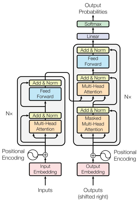

首先Transformer的整体主要分为Encoder和Decoder两大部分。
输入的序列首先变成计算机便于处理的Embedding,然后Embedding传入Encoder进行编码,映射成隐藏层特征,经过Encoder后再结合上一次的output输入到Decoder中,最后用softmax计算序列下一个单词的概率。

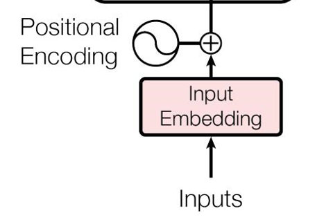

2.2、位置编码:Positional Encoding
Transformer 摈弃了 RNN 的结构,因此需要一个东西来标记各个字之间的时序 or 位置关系,而这个东西,就是位置嵌入
以往我们根据单词之间的间隔比例算距离,如果设置整个句子长度为1,如:Attention is all you need ,其中is和you之间的距离为0.5。而:To follow along you will first need to install PyTorch较长文本中子里的0.5距离则会隔很多单词,这显然不合适。
所以总结一下理想的位置编码应该满足:
  1. 为每个字输出唯一的编码:sunflower:
  2. 不同长度的句子之间,任何两个字之间的差值应该保持一致:mushroom:
  3. 值应该是有界的:herb:
作者为此设计了一种Positional Encoding,首先,它不是一个数字,而是一个包含句子中特定位置信息的d维向量。其次,这种嵌入方式没有集成到模型中,相反,这个向量是用来给句子中的每个字提供位置信息的,换句话说,我们通过注入每个字位置信息的方式,增强了模型的输入(其实说白了就是将位置嵌入和字嵌入相加,然后作为输入)
其计算位置的公式为:
P E ( p o s , 2 i ) = sin ( p o s / 1000 0 2 i / d model  ) \begin{aligned} P E_{(p o s, 2 i)} &=\sin \left(p o s / 10000^{2 i / d_{\text {model }}}\right) \end{aligned}
P E ( pos  , 2 i + 1 ) = cos ( p o s / 1000 0 2 i / d model  ) \begin{aligned}P E_{(\text {pos }, 2 i+1)} &=\cos \left(p o s / 10000^{2 i / d_{\text {model }}}\right) \end{aligned}
符号解释:其中,pos代表是词在句子中的位置d是词向量的维度(通常为512),2i代表d中的偶数维度,同理,i代表奇数维度。
公式解释:由公式可知,每一维 i 都对应不同周期的正余弦曲线: i=0 时是周期为 2 π 2 \pi 的 sin 函数, i=1 时是周期为 2 π 2\pi 的cos 函数…位置嵌入在 embedding_dimension​维度上产生一种包含位置信息的纹理,对于不同的两个位置 pos1 和 pos2 ,若它们在某一维i上有相同的编码值,则这两个位置的差值等于该维所在曲线的周期,即 pos 1 pos 2 = T i |\operatorname{pos} 1-\operatorname{pos} 2|=T_{i} 。而对于另一个维度 j ( j i ) j(j \neq i) ,由于 T j T i T_{j} \neq T_{i} , 因此 pos 1 \operatorname{pos} 1 p o s 2 pos 2 在这个维度 j 上的编码值就不会相等,对于其它任意 k { 0 , 1 , 2 , , d 1 } ; k i \in\{0,1,2, \ldots, d-1\} ; k \neq i 也是如此。
综上可知,这种编码方式保证了不同位置在所有维度上不会被编码到完全一样的值,从而使每个位置都获得独一无二的编码。
在pytorch中,使用自带的Positional Embedding模块进行设计
# Positional Encoding
class PositionalEncoding(nn.Module):
    "实现PE功能"
    def __init__(self, d_model, dropout, max_len=5000):  ##vocab表示词汇表的数量,d_model表示embedding的维度,即词向量的维度
        super(PositionalEncoding, self).__init__()
        self.dropout = nn.Dropout(p=dropout)
        pe = torch.zeros(max_len, d_model)   # max_len=5000表示句子最多有5000个词
        position = torch.arange(0., max_len).unsqueeze(1)
        div_term = torch.exp(torch.arange(0., d_model, 2) *
                             -(math.log(10000.0) / d_model))  # 那个分数
        pe[:, 0::2] = torch.sin(position * div_term)    # 偶数列
        pe[:, 1::2] = torch.cos(position * div_term)    # 奇数列
        pe = pe.unsqueeze(0)           # [1, max_len, d_model]
        self.register_buffer('pe', pe)  # 将pe注册到模型的buffers()属性中,这代表该变量对应的是一个持久态,不会有梯度传播给它,但是能被模型的state_dict记录下来。
    def forward(self, x):
        x = x + Variable(self.pe[:, :x.size(1)], requires_grad=False)  #输入模型的整个Embedding是Word Embedding与Positional Encoding直接相加之后的结果。
        return self.dropout(x)

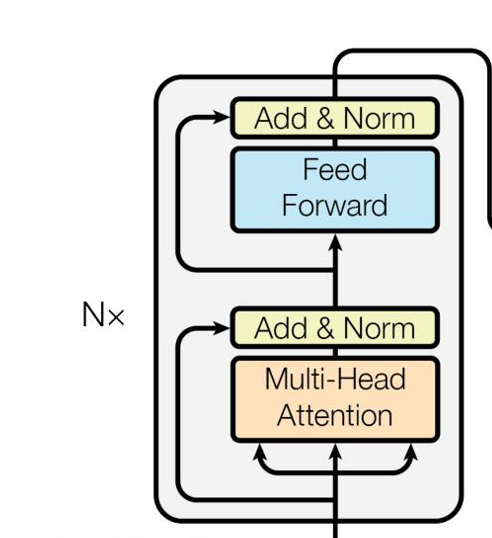

3、Encoder
Encoder的作用是将刚刚初步整理的Embedding,在Encoder中通过注意力机制等进行进一步的编码。
Encoder部分是由个层相同小Encoder Layer串联而成。小Encoder Layer可以简化为两个部分:(1)多头自注意力层:Multi-Head Self Attention (2) 前向反馈网络层:Feed-Forward network。前者用于捕捉特征之间的关系,后者是进一步编码学习

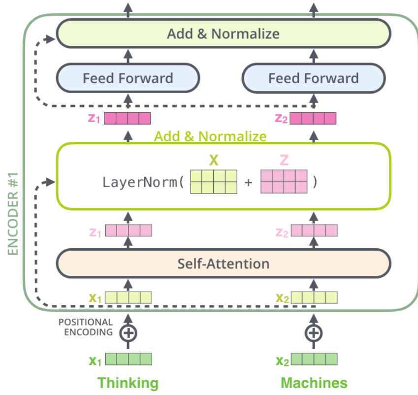

3.3、连接与归一化:Add & Norm
连接Add
Add操作和原理很简单,就是把上一步得到的Self-attention(Q、K、V)(如果是多头自注意力,就是对应拼接后的矩阵)经过了Positional Encoding的embedding连接。
X e m b e d d i n g + Self-Attention ( Q , K , V ) X_{e m b e d d i n g}+\operatorname{Self-Attention}(Q, K, V)
归一化
采用的是Layer Normalization,Layer Normalization的作用是把神经网络中隐藏层归一为标准正态分布,以起到加快训练速度,加速收敛。

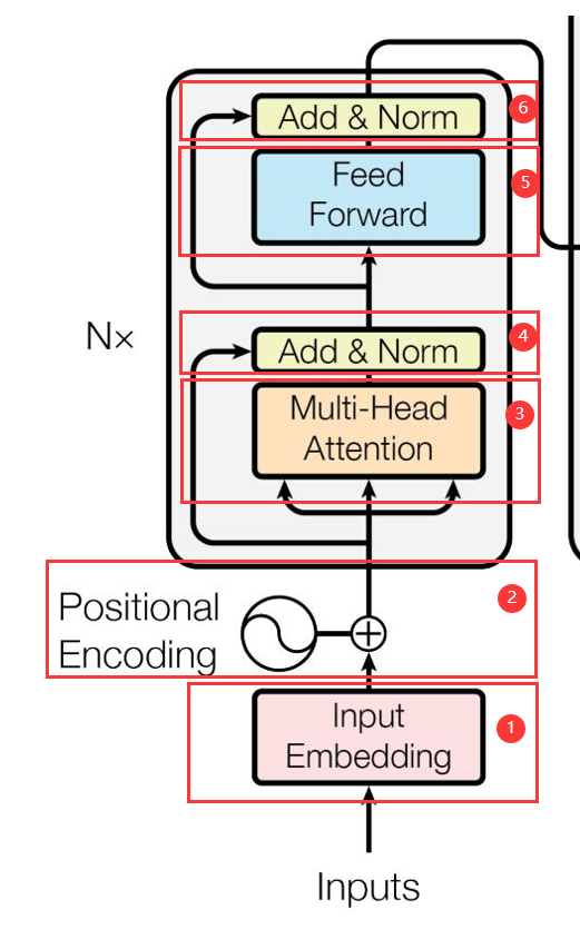

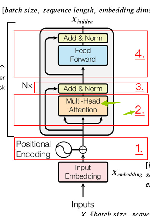

总览Encoder
通过上面的步骤,我们大致已经基本了解了Encoder的全部原理和主要构成,那么在此回顾整理一下:
根据图上的,将步骤总结如下
  1. 字向量
    X = E m b e d d i n g X \begin{array}{c}X=Embedding(X)\end{array}
  2. 位置编码
    X = X + P o s i t i o n a l E n c o d i n g X \begin{array}{c}X=X+PositionalEncoding(X)\end{array}
  3. 注意力层
    Q = Linear q ( X ) = X W Q K = Linear k ( X ) = X W K V = Linear v ( X ) = X W V X a t t e n t i o n = Self-Attention ( Q , K , V ) \begin{array}{c} Q=\operatorname{Linear}_{q}(X)=X W_{Q} \\ K=\operatorname{Linear}_{k}(X)=X W_{K} \\ V=\operatorname{Linear}_{v}(X)=X W_{V} \\ X_{a t t e n t i o n}=\operatorname{Self-Attention}(Q, K, V) \end{array}
  4. 残差连接(Add)与归一化(Norm)
    X a t t e n t i o n = X + X a t t e n t i o n \begin{array}{c} X_{attention} =X+X_{attention} \end{array}
    X a t t e n t i o n = L a y e r N o r m ( X a t t e n t i o n ) \begin{array}{c} X_{attention} =LayerNorm(X_{attention}) \end{array}
  5. 前向反馈网络层(FFN)
    X h i d d e n = L i n e a r ( R e L U ( L i n e a r ( X a t t e n t i o n ) ) ) \begin{array}{c} X_{hidden} =Linear(ReLU(Linear(X_{attention}))) \end{array}
  6. 再一次的残差连接(Add)与归一化(Norm)
    X h i d d e n = X a t t e n t i o n + X h i d d e n \begin{array}{c} X_{hidden} =X_{attention}+ X_{hidden}\end{array}

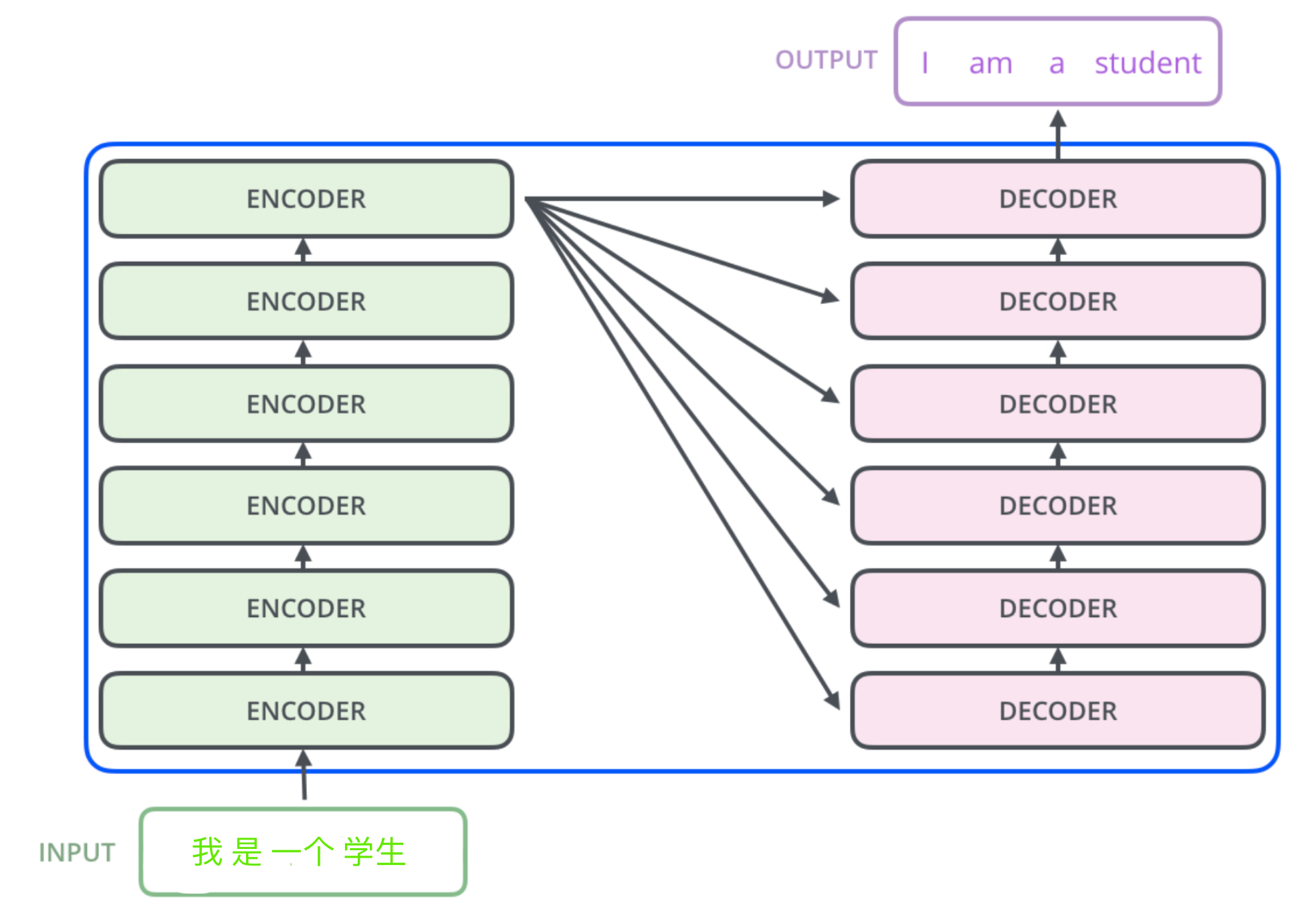

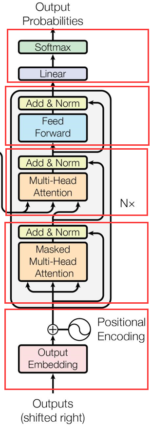

4、Decoder
因为输入(“我是一个学生”)在Encoder中进行了编码,这里我们具体讨论Decoder的操作,也就是如何得到输出(“I am a student”)的过程。
Encoder与Decoder的关系可以用下图描述(以机器翻译为例):
Decoder的大框架如下:
可以看到Decoder主要由Masked Multi-Head Self-Attention、Multi-Head Encoder-Decoder Attention、FeedForward Network组成,和 Encoder 一样,上面三个部分的每一个部分,都有一个残差连接,后接一个 Layer Normalization。

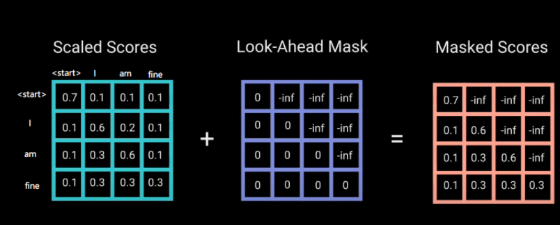

4.1、掩码多头注意力层:Mask-Multi-Head-Attention
传统 Seq2Seq 中 Decoder 使用的是 RNN 模型,因此在训练过程中输入t时刻的词,模型无论如何也看不到未来时刻的词,因为循环神经网络是时间驱动的,但是Transformer 抛弃了RNN改为Self-Attention,会发生一个问题:整个ground truth都暴露在Decoder中,这显然不对。
所以这一层目的是忽略某些位置,不计算与其相关的注意力权重。为的是为了防止模型看到要预测的数据,防止泄露
我们要对 Scaled Scores 进行 Mask,举个例子现在的ground truth 为 "<start> I am fine",当我们输入 “I” 时,模型目前仅知道包括 “I” 在内之前所有字的信息,即 “<start>” 和 “I” 的信息,不应该让其知道 “I” 之后词的信息。道理很简单,我们做预测的时候是按照顺序一个字一个字的预测,怎么能这个字都没预测完,就已经知道后面字的信息了呢?Mask 非常简单,首先生成一个下三角全 0,上三角全为负无穷的矩阵然后将其与 Scaled Scores 相加即可:
之后为了数据更方便处理,做一次softmax,就能将负无穷变换为0,得到各个字之间的权重。而Multi无非就是并行的对上述步骤多做几次,不再赘述。
这一部分的pytorch实现为:
def subsequent_mask(size):
    mask后续的位置,返回[size, size]尺寸下三角Tensor
    对角线及其左下角全是1,右上角全是0
    attn_shape = (1, size, size)
    subsequent_mask = np.triu(np.ones(attn_shape), k=1).astype('uint8')
    return torch.from_numpy(subsequent_mask) == 0

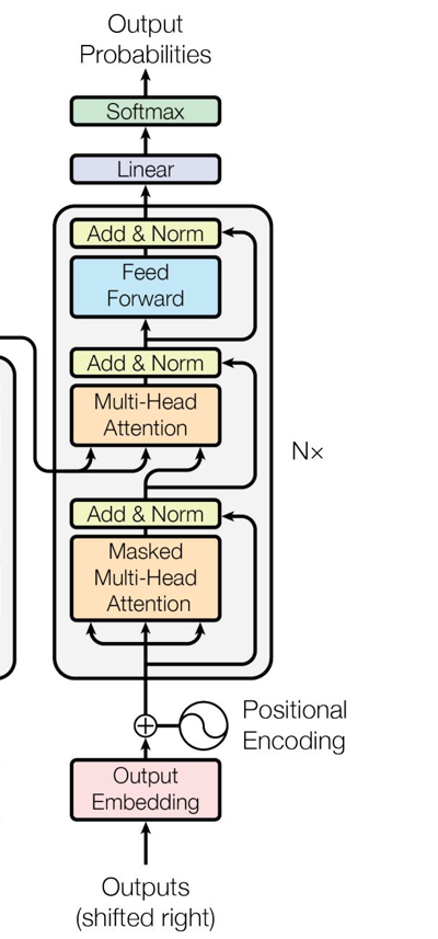

4.3、输出层:Output
当decoder层全部执行完毕后,怎么把得到的向量映射为我们需要的词呢,只需要在结尾再添加一个全连接层和softmax层,假如我们的词典是1w个词,那最终softmax会输入1w个词的概率,概率值最大的对应的词就是我们最终的结果
总览Decoder
对应上图,回顾整个Decoder的全部流程如下
Time Step 1
初始输入: 起始符 + Positional Encoding(位置编码)
中间输入:(我是一个学生)Encoder Embedding(Encoder编码后的文本特征)
最终输出:产生预测“I”
Time Step 2
初始输入:起始符 + “I”+ Positonal Encoding
最终输出:产生预测“I am”
Time Step n
初始输入:起始符 + “I”+ “am”+ Positonal Encoding
最终输出:产生预测“I am a student”
