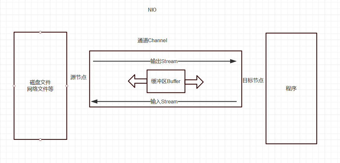

2.主要核心原理
主要包括:缓冲区(Buffer)、通道(Channel)和选择器(Selector)、字符集(Charset);首先获取用于连接IO设备的通道channel以及用于容纳数据的缓冲区,利用选择器Selector监控多个Channel的IO状况(多路复用),然后操作缓冲区,对数据进行处理。
NIO基于Channel和Buffer(缓冲区)进行操作,数据总是从通道读取到缓冲区中,或者从缓冲区写入到通道中。Selector(选择器)用于监听多个通道的事件(比如:连接打开,数据到达)。因此,单个线程可以监听多个数据通道,即一个单独的线程现在可以管理多个输入和输出通道。

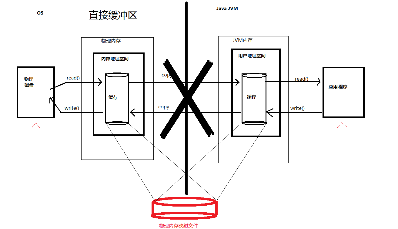

直接缓冲区和非直接缓冲区
非直接缓冲区
通过:static ByteBuffe allocate(int capacity)创建指定大小的缓冲区,在JVM内存中创建,在每次调用基础操作系统的一个本机IO之前或者之后,虚拟机都会将缓冲区的内容复制到中间缓冲区(或者从中间缓冲区复制内容),缓冲区的内容驻留在JVM内,因此销毁容易,但是占用JJVM内存开销,处理过程中有复杂的操作。
直接缓冲区
通过:static ByteBuffer allocateDirect(int capacity)字节Buffer创建指定大小的缓冲区,其他类型的Buffer通过wrap()方法创建缓冲区;在JVM内存外开辟空间,在每次调用基础操作系统的一个本机IO之前或者之后,虚拟机都会避免将缓冲区的内容复制到中间缓冲区(或者从缓冲区中复制内容),缓冲区的内容驻留在屋里内存中,少一次复制过程,如果需要循环使用缓冲区,用直接缓冲区可以很大地提高性能;虽然直接缓冲区可以使JVM进行高效的I/O操作,但它使用的内存使操作系统分配的,绕过了JVM堆栈,建立和销毁比堆栈上的缓存区要更大的开销。
直接缓冲区和非直接缓冲区的区别
字节缓冲区要么是直接的,要么是非直接的。如果为直接字节缓冲区,则 Java 虚拟机会尽最大努力直接在此缓冲区上执行本机 I/O 操作。也就是说,在每次调用基础操作系统的一个本机 I/O 操作之前(或之后),虚拟机都会尽量避免将缓冲区的内容复制到中间缓冲区中(或从中间缓冲区中复制内容)。
直接字节缓冲区可以通过调用此类的 allocateDirect() 工厂方法来创建。此方法返回的缓冲区进行分配和取消分配所需成本通常高于非直接缓冲区。直接缓冲区的内容可以驻留在常规的垃圾回收堆之外,因此,它们对应用程序的内存需求量造成的影响可能并不明显。所以,建议将直接缓冲区主要分配给那些易受基础系统的本机 I/O 操作影响的大型、持久的缓冲区。一般情况下,最好仅在直接缓冲区能在程序性能方面带来明显好处时分配它们。
直接字节缓冲区还可以通过 FileChannel 的 map() 方法 将文件区域直接映射到内存中来创建。该方法返回MappedByteBuffer 。 Java 平台的实现有助于通过 JNI 从本机代码创建直接字节缓冲区。如果以上这些缓冲区中的某个缓冲区实例指的是不可访问的内存区域,则试图访问该区域不会更改该缓冲区的内容,并且将会在访问期间或稍后的某个时间导致抛出不确定的异常。
字节缓冲区是直接缓冲区还是非直接缓冲区可通过调用其 Buffer.isDirect() 方法来确定。提供此方法是为了能够在性能关键型代码中执行显式缓冲区管理
2.2通道Channel(负责数据的运输)
Channel表示到IO设备(如:文件、套接字)的连接,即用于源节点与目标节点的连接,在java NIO中Channel本身不负责存储数据,主要是配合缓冲区,负责数据的传输。
