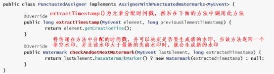

  • 需要在特定事件表明可能会生成新的水位线时生成水位线(AssignerWithPunctuatedWatermarks)

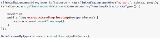

  • 当需要在kafka数据源中,生成完美的水位线,则使用递增时间戳水位线生成器(AscendingTimestampExtractor)

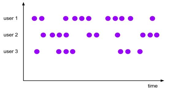

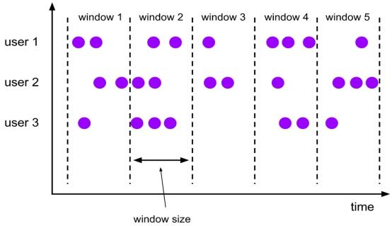

翻滚分配器受让人的每个元素到指定的窗口的窗口大小。滚动窗口具有固定的大小,并且不重叠。例如,如果您指定大小为5分钟的翻滚窗口,则将评估当前窗口,并且每五分钟将启动一个新窗口,如下图所示:(紫色圆圈表示流的元素,这些元素由某个键(在这种情况下为用户1,用户2和用户3)划分。x轴显示时间进度)

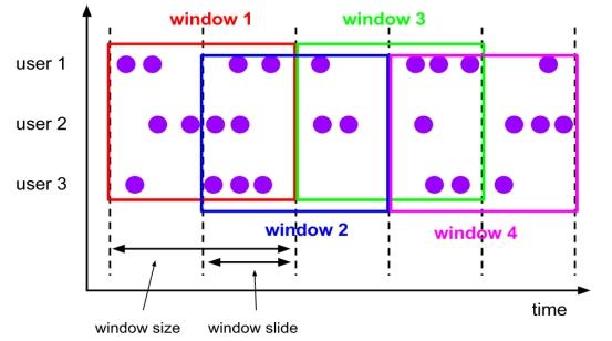

滑动窗口分配器让消息以固定长度的窗口进行计算。类似于滚动窗口分配器,窗口的大小由窗口大小参数配置。附加的窗口滑动参数控制滑动窗口启动的频率。因此,窗口与滑动步长存在以下三种关系:
当窗口等于步长:就是翻滚窗口,不会重复消费数据也不会丢失数据。
当窗口小于步长:会造成丢失数据。
当窗口大于步长:会造成重复消费。
例如,您可以设置10分钟的窗口,而滑动步长为5分钟。这样,您每隔5分钟就会得到一个窗口,其中包含最近10分钟内到达的事件,如下图所示:

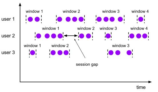

会话窗口通过session活动来对元素进行分组。与滚动窗口和滑动窗口相比,没有窗口重叠且没有固定的开始和结束时间。相反,当它在一个固定的时间周期内不再收到元素,即会话窗口就会关闭。
会话窗口通过一个间隔时间(gap)来配置,这个间隔定义了非活跃周期的长度。当该时间段到期时,当前会话将关闭,随后的元素将分配给新的会话窗口。
