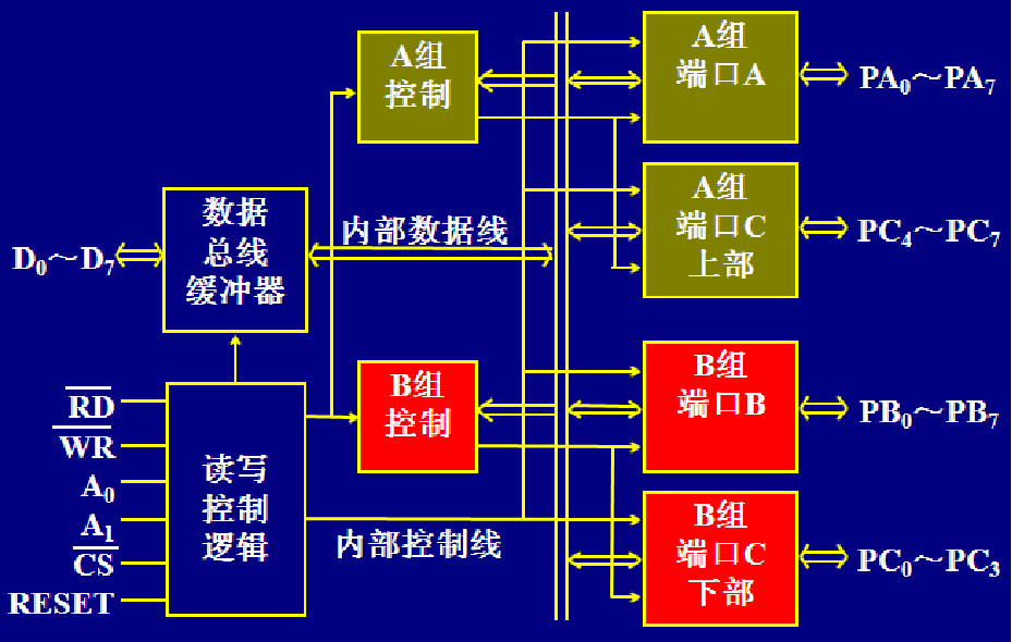

1.画出8255A的方框图。

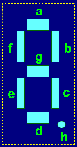

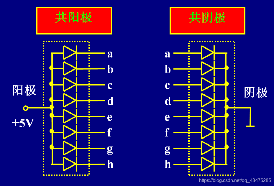

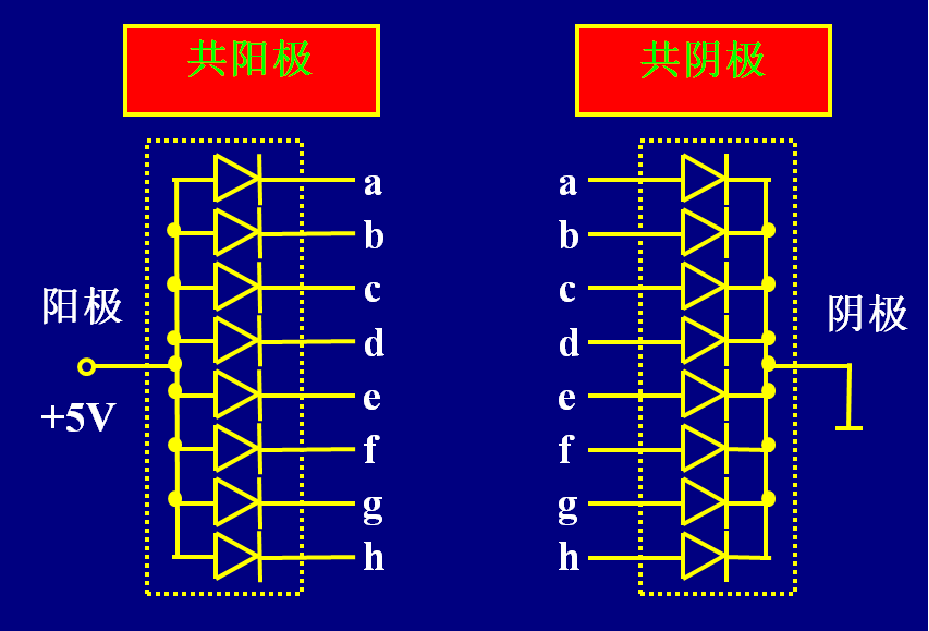

4.画出LED数码管的外观并标出各段的名称,画出共阴极和共阳极的结构图。
