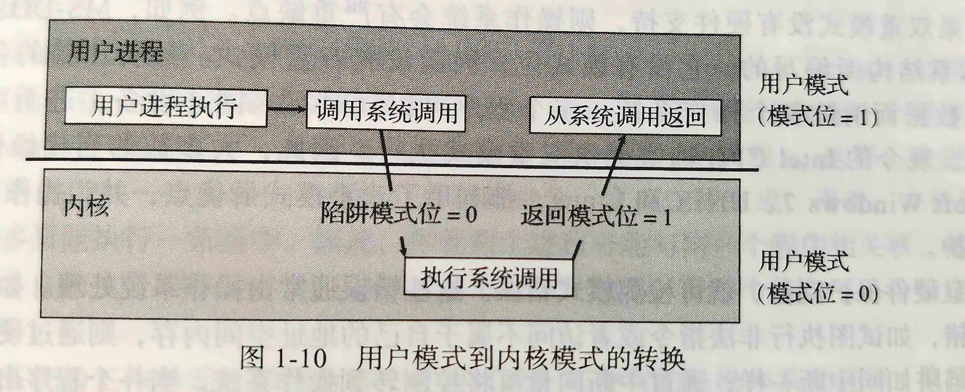

用户模式(user mode) 当系统执行用户应用时,系统处于用户模式
内核模式(kernel mode) 当用户请求操作系统服务时,系统必须从用户模式进入内核模式,以满足请求
程序计数器(program counter) 指定下一个所要执行的指令
系统调用(system call) 提供操作系统服务接口

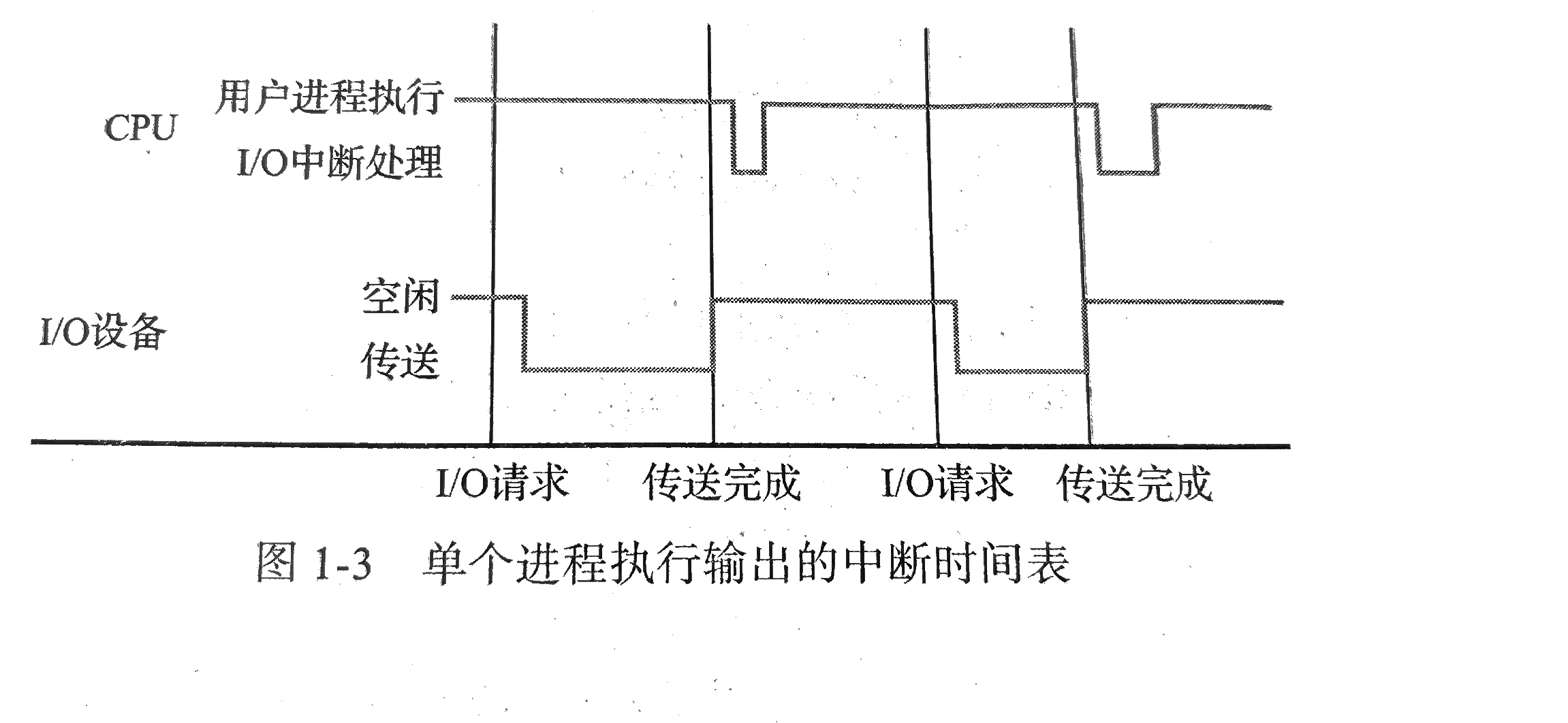

1,中断处理过程
步骤 内容
(1) 设备给处理器发出一个中断信号
(2) 处理器处理完当前指令后响应中断,延迟非常短
(3) 处理器处理完当前至指令后检测到中断,判断出中断来源并向发送中断的设备发送确认中断信号,确认信号使得该设备将中断设备恢复到一般状态
(4) 处理器开始为软件处理中断做准备:保存中断点的执行程序上下文环境,包括程序状态字PSW,程序计数器PC的下一条指令位置,一些寄存器的值
(5) 处理器根据中断源查询中断向量表,获得与该中断相联系的处理程序入口地址,并将PC置成该地址,处理器开始一个新的指令周期,控制转移到中断处理程序
(6) 中断处理程序开始工作,检查I/O相关设备信息
(7) 中断处理结束,处理器检测到中断返回指令,被中断程序的上下文环境从系统堆栈中被恢复处理器状态恢复成原来的状态
(8) PSW和PC被恢复成中断前的值,处理器开始一个新的指令周期,中断处理结束

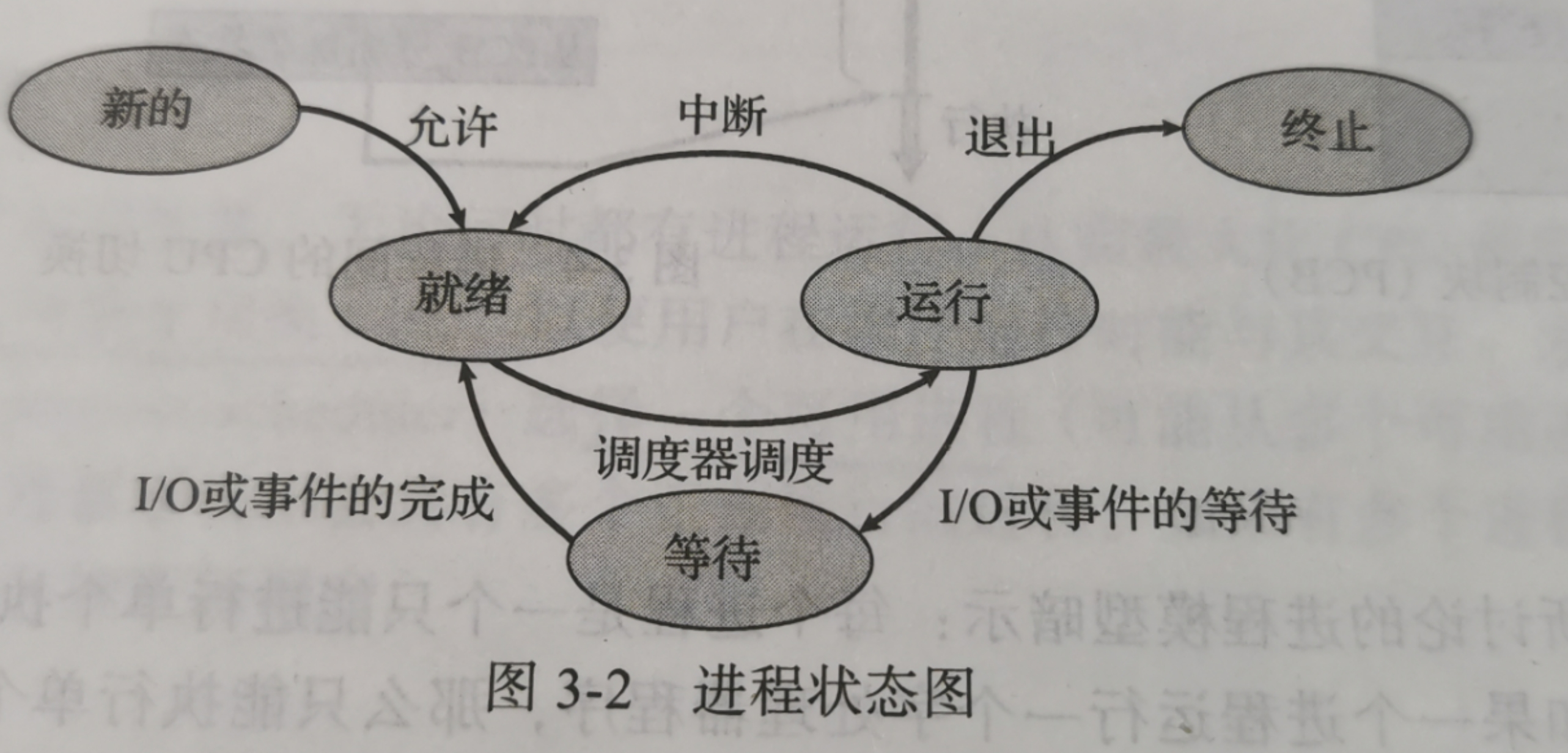

2.1进程状态
进程状态 说明
新的(new) 进程正在创建
运行(running) 指令正在执行
等待(wating) 进程等待发生某个事件
就绪(ready) 进程等待分配处理器
终止(terminated) 进程已经完成执行
一次只能有一个进程在处理器上运行(running);
但是多个进程可以处于等待或就绪状态。

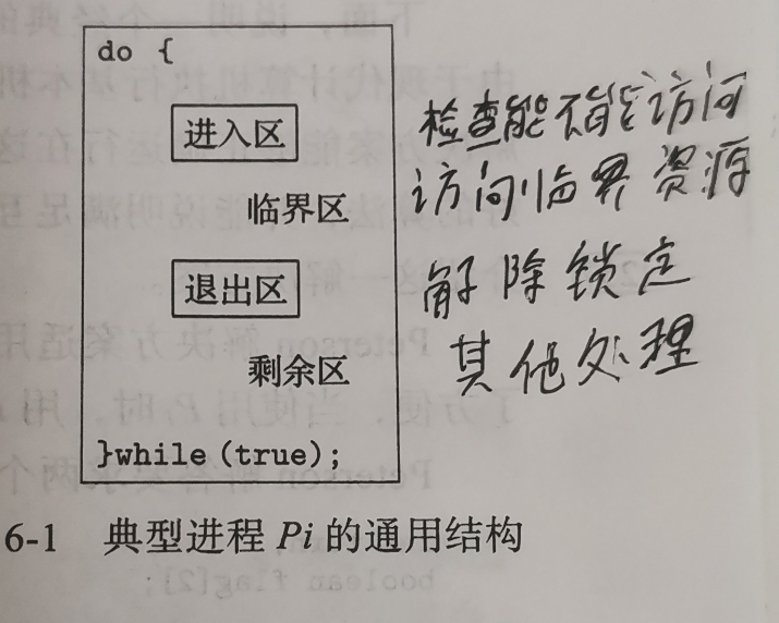

进入区(rentry section) 在进入临界区前,每个进程请求许可,实现这一请求的代码区称为进入区
临界区(critical section) 进程执行到该区域时可能修改公共变量,特征:只允许一个进程在临界区执行
退出区(exit entry) 进程执行完临界区代码后进入退出区
剩余区(remainder section) 进程执行其它代码的区域

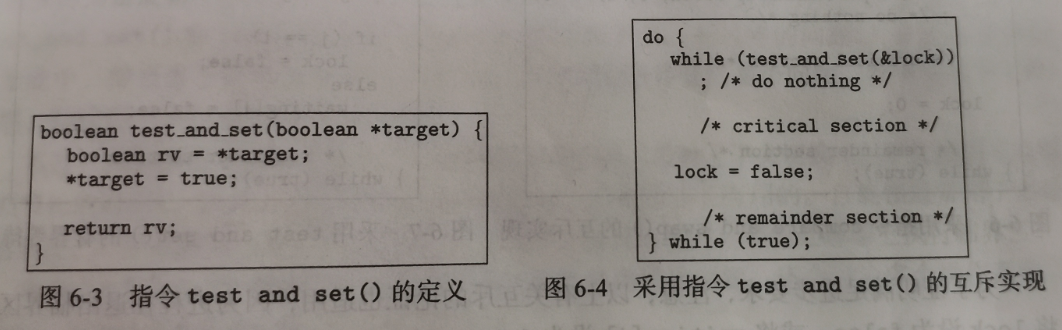

方法二–>测试并设置指令
前提:test_and_set()时原子的(执行不可中断)
为每个临界资源设置一个lock,初始为false
解释:当一个临界资源未被使用时,lock等于false,程序可以执行while下面的语句,当lock等于true时,test_and_set(&lock)函数返回值为true,程序在while中空转

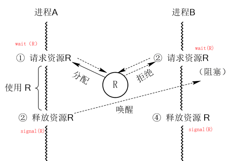

3.6信号量(semaphore)
信号量S是一个整型变量,它的初始化通过两个标准原子操作wait()和signal(),wait()也叫P操作,signal()也叫V操作
wait()函数体定义
wati(S)
while(S<=0);   //忙等待
S--}
signal()函数体定义
signal()
S++;
缺点:不满足让权等待(当进程不能进入自己的临界区时,应立即释放处理机,以免进程陷入“忙等”。)
