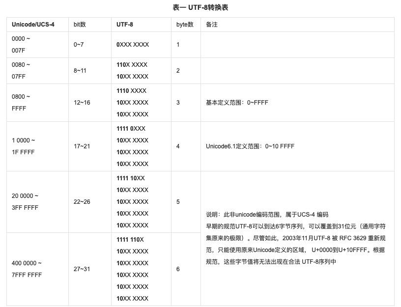

以上面百科上的utf8编码转换表来写一个简单的计算字符字节数的方法如下:

账号为手机号,也就是11个数字,字节大小计算出来为:11;密码以最长16位计算出来字节大小约为:16,都远小于128字节,所以可以直接使用RSA来进行加密,速度的话此处也可以忽略不计。

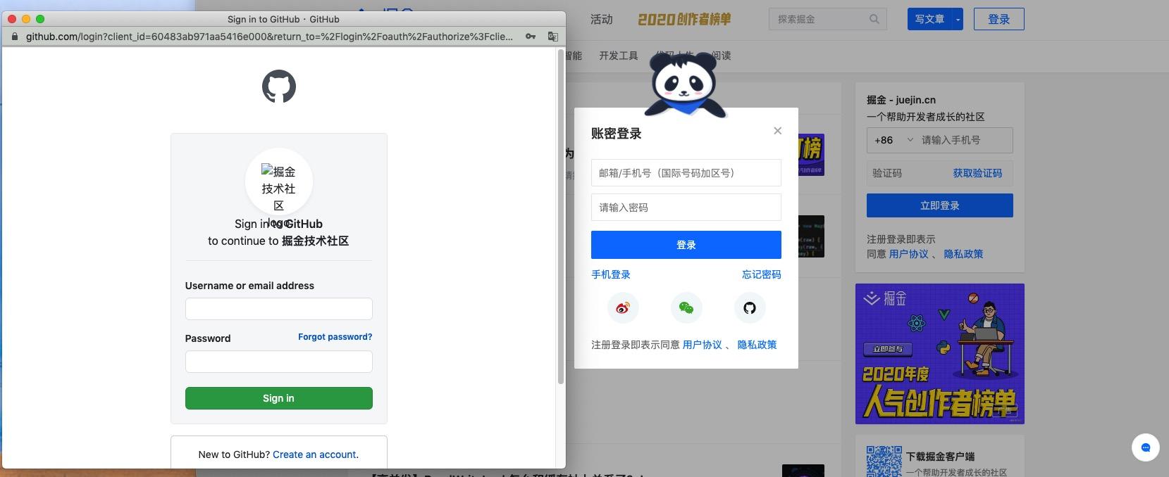

点击后跳转到github的登录地址,掘金上点击后会弹出一个小窗口:
这可以使用window.open方法,不过有一些需要注意的点,如果只是简单的使用:
let url = `https://github.com/login/oauth/authorize?client_id=xxx&redirect_uri=http://xxx.com/`;
window.open(url)
默认下是直接新开一个tab,而不是以小窗口的形式打开,想要以小窗口打开的话第三个参数不能为空,也就是你要设置一下新开窗口的样式:
window.open(url, '_blank', 'width=600, height=600')
但是经测试,浏览器全屏的情况下一般仍然是新开一个tab,并且各个浏览器的效果可能都不一样,所以不要期待能有一致的效果了。
看一下掘金登录时小窗口上的地址信息:
https://github.com/login?client_id=60483ab971aa5416e000&return_to=/login/oauth/authorize?client_id=60483ab971aa5416e000&redirect_uri=https://juejin.cn/passport/auth/login_success&scope=user:email&state=4b4b89193gASoVCgoVPZIGM4MDY0MzZmNjJlNDlhMTc1NjBmNjg1MDU3MWUxNWM2oU6-aHR0cHM6Ly9qdWVqaW4uY24vb2F1dGgtcmVzdWx0oVYBoUkAoUQAoUHRCjChTdEKMKFIqWp1ZWppbi5jbqFSBKJQTNEEFaZBQ1RJT06goUyyaHR0cHM6Ly9qdWVqaW4uY24voVTZIDEwNDlkOTIyYTE1YjUyOTdkMTA5NTk5M2UxZThiM2EwoVcAoUYAolNBAKFVww==
可以看到掘金的回调地址为:https://juejin.cn/passport/auth/login_success,另外还有几个参数,scope参数表示要求的授权范围,这里表示掘金除了基础信息外还想获取用户的电子邮件地址,state是一个字符串,最后会原封不动的传回给你,可以用来判断是否被修改了,更多信息可参考github的开发文档:https://docs.github.com/cn/developers/apps/authorizing-oauth-apps

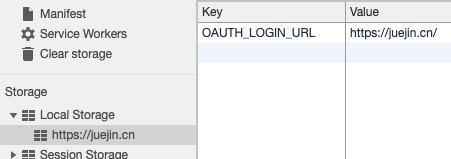

首先点击了第三方登录按钮后掘金会在localStorage上存储当前的登录发起页面的地址:
其次是监听子窗口的关闭,关闭了当前页面就进行刷新:

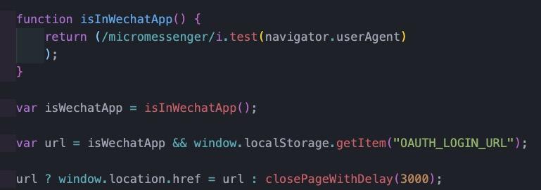

这样看起来这个存储的url似乎并没有什么用,的确,扒了一下小窗口页面的源码发现了下面的这段代码:
可以发现存储的这个url只在微信环境下才用的到。但是如果你的登录页是y
