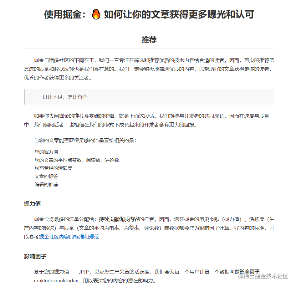

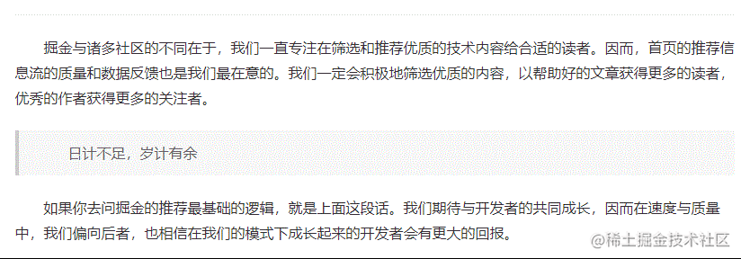

文本内容就放在上述的div里,我从掘金小册里随便挑选了一篇文章,把它的html结构原封不动的复制粘贴进去:

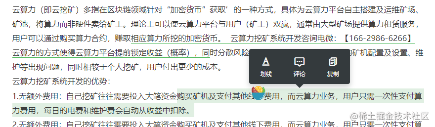

显示tooltip
首先要做的是在选区上显示一个划线按钮,这个很简单,我们监听一下mouseup事件,然后获取一下选区对象,调用它的getBoundingClientRect方法获取位置信息,然后设置到我们的tooltip元素上:

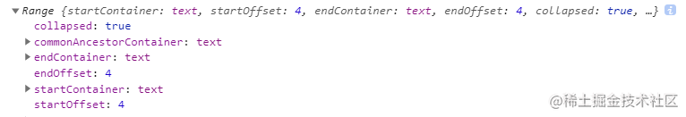

给tooltip绑定一下点击事件,点击后需要获取到选区内的所有文本节点,先看一下Range对象的结构:
简单介绍一下:
collapsed属性表示开始和结束的位置是否相同;
commonAncestorContainer属性返回包含startContainer和endContainer的公共父节点;
endContainer属性返回包含range终点的节点,通常是文本节点;
endOffset返回range终点在endContainer内的位置的数字;
startContainer属性返回包含range起点的节点,通常是文本节点;
startContainer返回range起点在startContainer内的位置的数字;

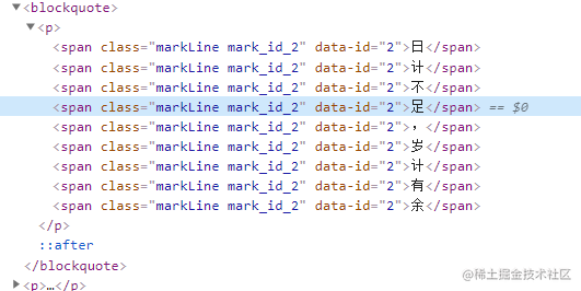

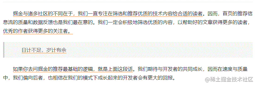

效果如下:

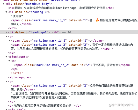

此时html结构:

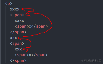

计算字符离外层第一个非划线元素的总的文本偏移量的思路是先算获取同级下之前的兄弟元素的总字符数,再依次向上遍历父元素及其之前的兄弟节点的总字符数,直到外层元素:

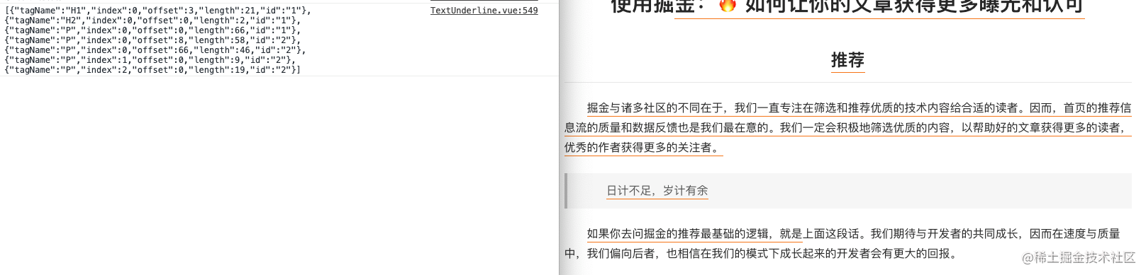

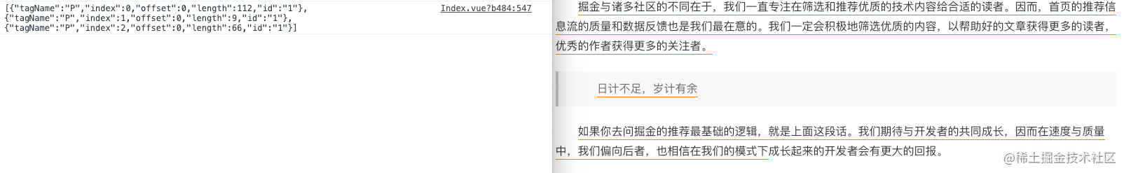

最后存储的数据示例如下:

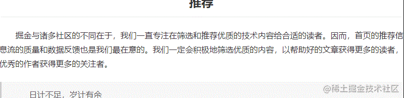

结果如下:

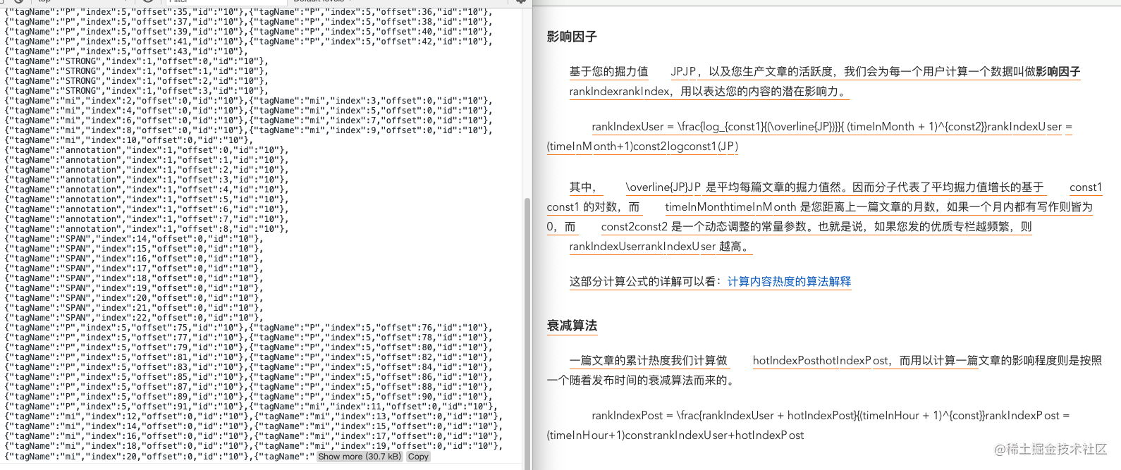

这样序列化时需要增加一个长度的字段:
let textLength = markNode.textContent.length
if (textLength > 0) {// 过滤掉长度为0的空字符,否则会有不可预知的问题
	this.serializeData.push({
      tagName,
      index,
      offset,
      length: textLength,// ++
这样序列化后的数据量会大大减少:

    this.serializeData = this.serializeData.filter((item) => {
        return item.id !== this.clickId
现在再来看一下效果:
html结构:
可以看到无论是序列化的数据还是DOM结构都已经简洁了很多。
但是,如果文档结构很复杂或者多次重复划线最终产生的节点和数据还是比较大的。

本文介绍了一个实现web文本划线功能的极简实现,最初的想法是通过切割成单个字符来进行包裹,这样的优点是十分简单,缺点也很明显,产生的序列号数据很大、修改的DOM结构很复杂,在文章及demo的写作过程中经过实践,发现直接包裹整块文字也并不会带来太多问题,但是却能减少和优化很多要存储的数据和DOM结构,所以很多时候,想当然是不对的,最后想说,数据结构和算法真的很重要😭。
