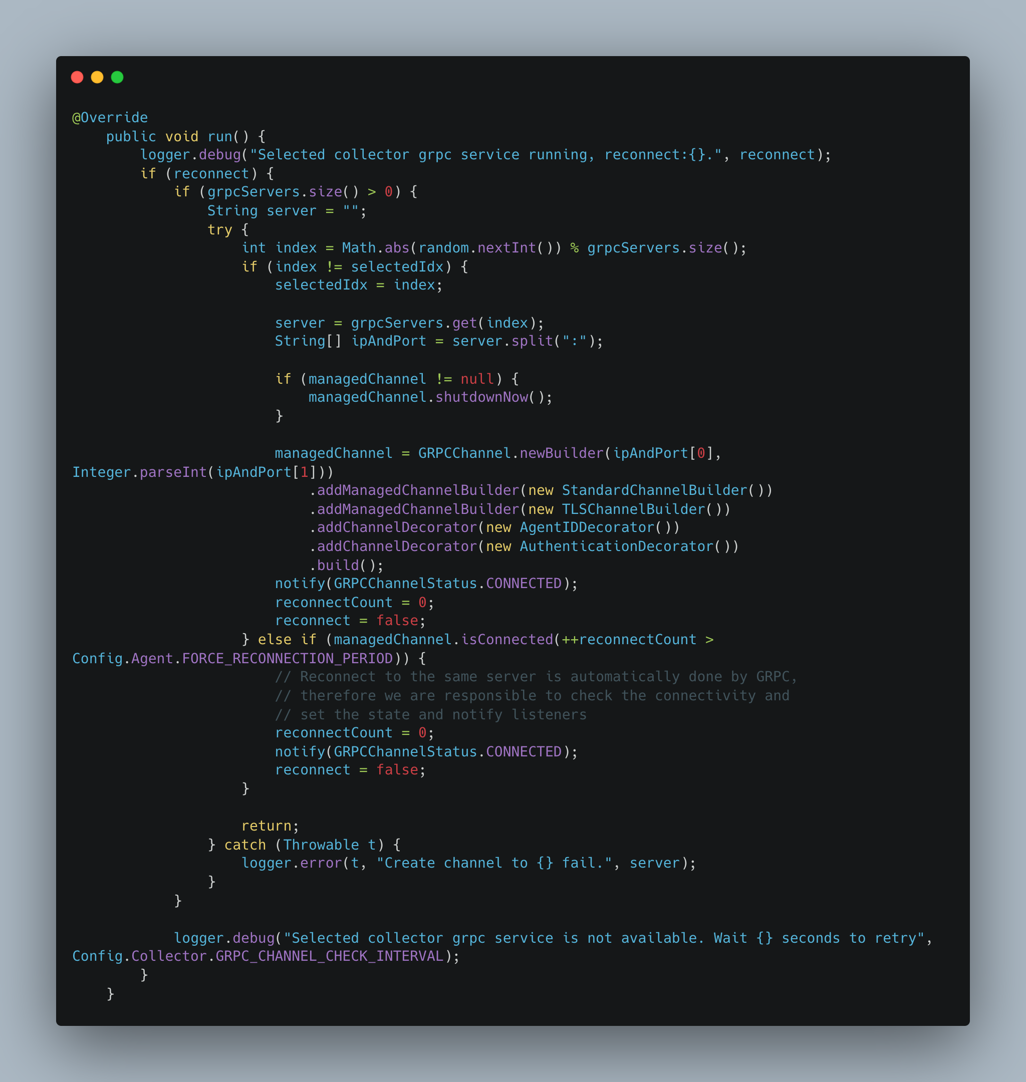

我们看一下GRPCChannelManager类的run()方法
run()方法
第一步:根据ip和端口与指定OAP实例建立连接
第二步:连接成功后调用notify()方法通知所有的GRPCChannelListener连接成功的状态,GRPCChannelListener会调用statusChanged()方法来改变连接状态的值
第三步:设置重新连接为false
也就是它建立网络连接并且通知其他监听者的类

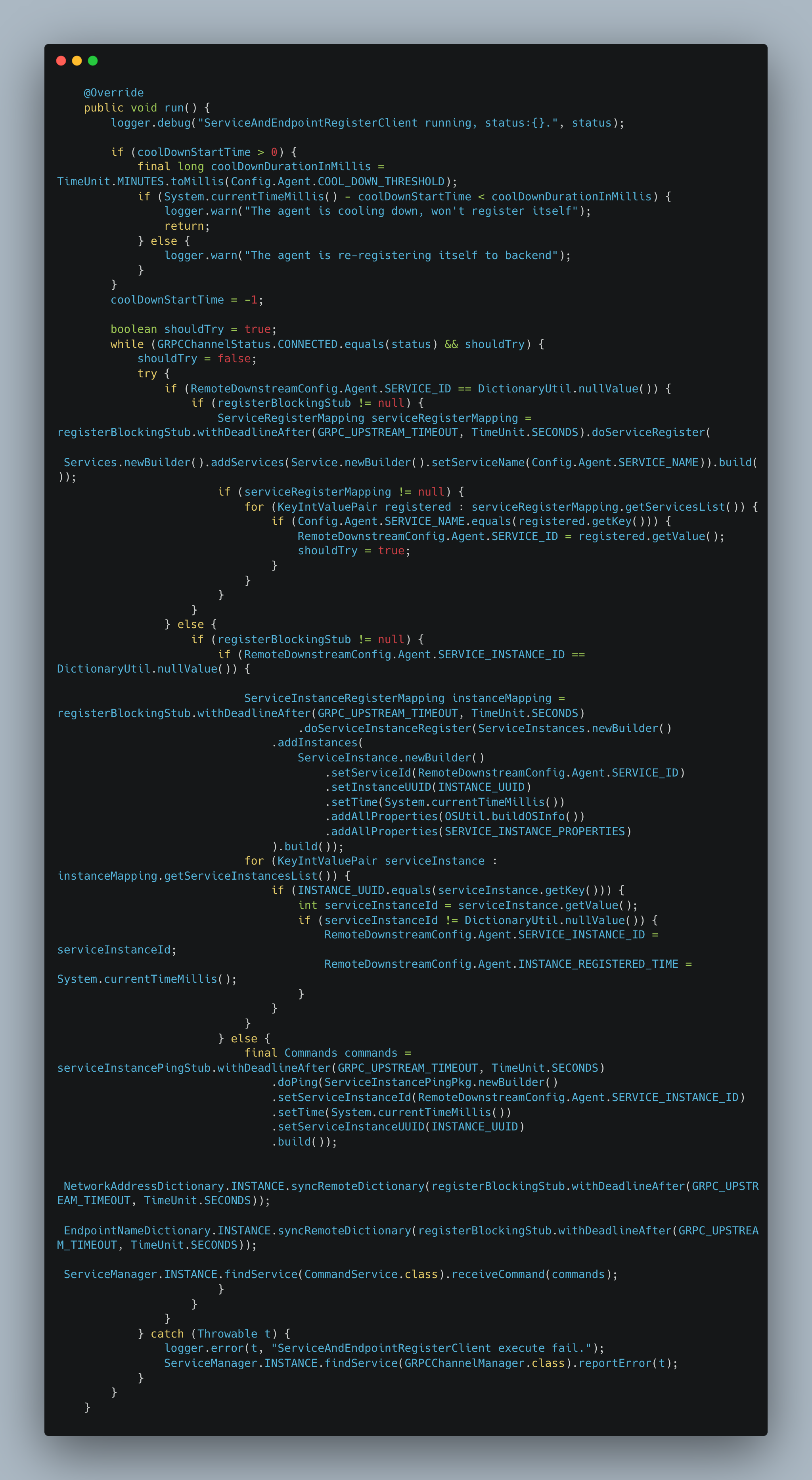

run()方法
run()方法的代码同样比较长,主要分为三个部分,
第一部分:如果Agent还没有完成了注册,也就是服务id为空
通过doServiceRegister()方法进行服务注册,返回服务注册映射关系,遍历关系集合得到服务id
第二部分:已经完成了注册,判断服务实例id是否为空,如果为空
通过ServiceId、实例uuid和时间戳等参数来调用doServiceInstanceRegister()方法,得到ServiceInstanceRegisterMapping映射对象,遍历映射信息得到服务实例id
第三部分:已经完成了注册,并且服务实例id不为空
这种情况下定期发送心跳请求,也就是调用serviceInstancePingStub的doPing()方法,通知Skywalking的OAP服务Agent状态良好。然后同步Endpoint的映射关系和同步网络地址的映射关系。
