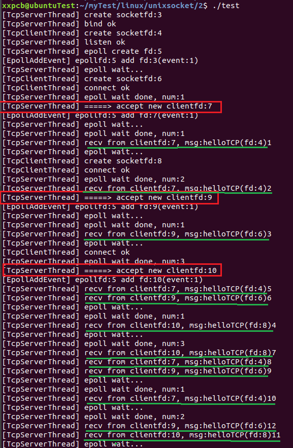

2.3 测试结果
在Ubuntu上编译运行,程序运行时的打印如下:

对结果标注一下,更容易理解程序运行过程:
可以看到,服务端依次接受了3个客户端的连接请求,然后可以接收3个客户端发来的数据。
