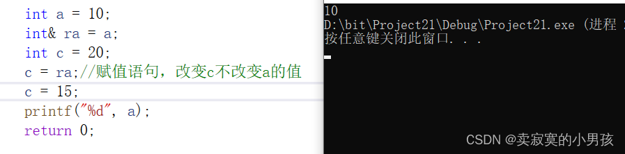

注意和赋值语句区分
int a = 10;
	int& ra = a;
	int c = 20;
	c = ra;//赋值语句,改变c不改变a的值
	c = 15;
	printf("%d", a);

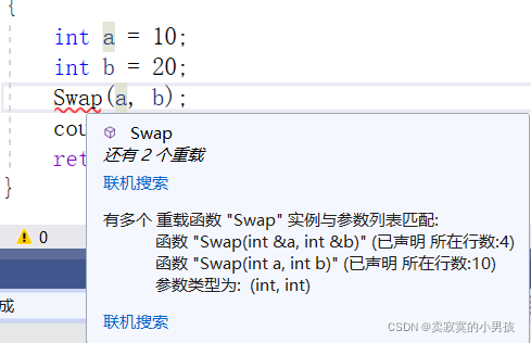

注意传值与传引用会构成函数重载,但是在使用时会报错,这是因为调用不明确。举一个栗子:
void Swap(int& a, int& b)
	int tmp = a;
	a = b;
	b = tmp;
void Swap(int a, int b)
	int tmp = a;
	a = b;
	b = tmp;
int main()
	int a = 10;
	int b = 20;
	Swap(a, b);
	cout << a << " " << b << endl;
	return 0;

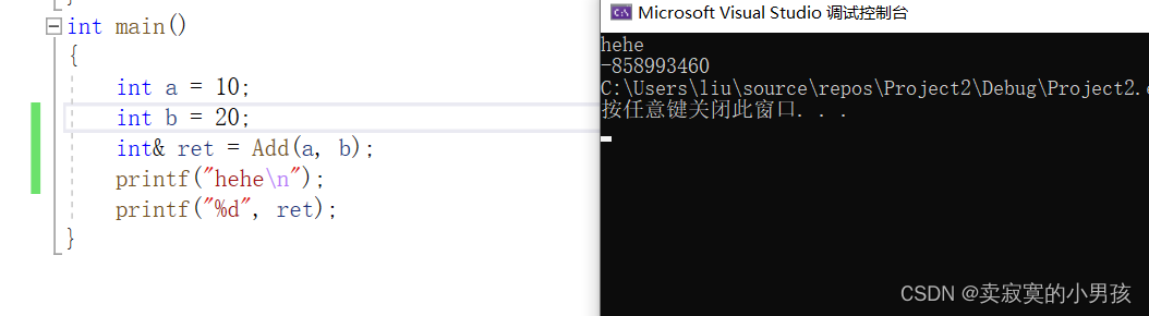

int& Add(int a, int b)
	int c= a + b;
	return c;
int main()
	int a = 10;
	int b = 20;
	int& ret = Add(a, b);
	printf("%d", ret);
这样写是不正确的,虽然编译器不会报错,但是其实返回值c并没有拷贝新的空间,返回的就是c本身,然而c在函数结束时已经销毁了,如果在打印之前调用一个函数,将原来放置c的空间进行覆盖,打印的就不是30了。
因此如果函数返回时,出了函数作用域,如果返回对象还未还给系统,则可以使用引用返回,如果已经还给系统了,则必须传值返回。

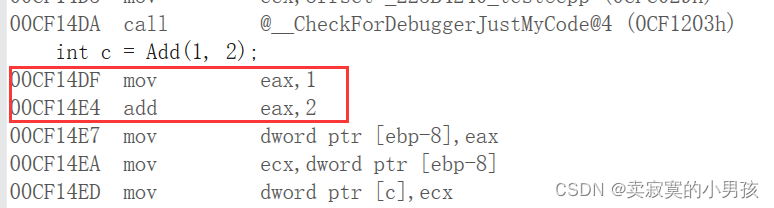

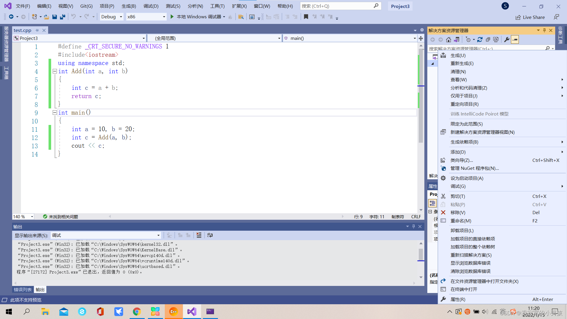

我们正常调用一个函数的时候,会在主函数之外再开辟一个栈帧,在其中新建一个变量去接收传入的参数。在反汇编中会体现出调用函数的过程:
而使用内联函数的好处就在于,程序不需要重新开辟新的栈帧,而会在内联函数处,将内联函数展开。
在debug版本下,需要对编译器进行一定的设置才能使用内联函数。
首先右击创建的项目,选择属性。
首先点击常规,修改调试信息格式为程序数据库。
然后在C/C++优化中选择内联函数扩展->只适用于_inline,然后确定即可。
设置之后就可以使用内联函数了。

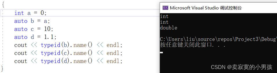

    int a = 0;
	auto b = a;//自动推导出b为int
	auto c = 10;//自动推导出c为int
	auto d = 1.1;//自动推导出d为double
对于类型很长的变量,可以直接auto该变量,这就是auto的应用。
我们可以打印它们的类型俩验证一下。

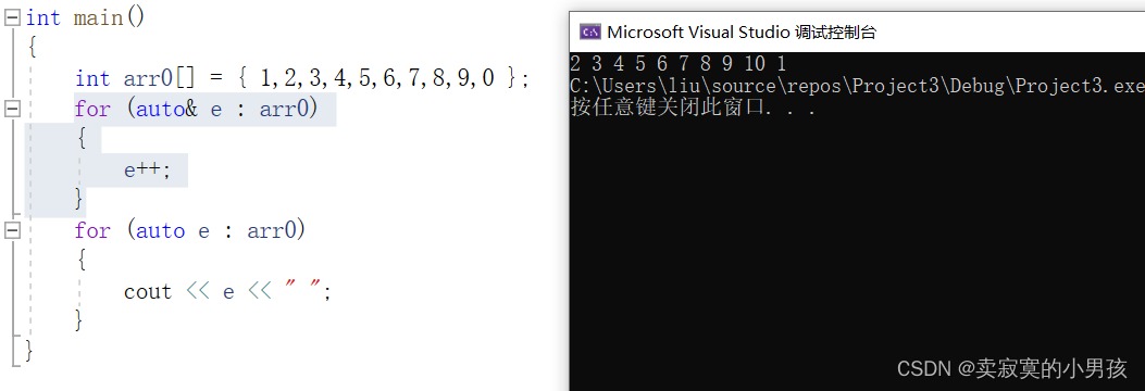

语法糖:基于范围for循环
C++提供了一种更简单遍历数组的方法:
int arr0[] = { 1,2,3,4,5,6,7,8,9,0 };
	for (auto e : arr0)
		cout << e <<endl;
这段代码的含义是,自动依次取数组中的每个元素,依次赋值给e,自动判断结束。
如果想要修改数组中的元素,就需要使用到引用了,因为改变e不能改变数组中的值。
for (auto& e : arr0)
		e++;

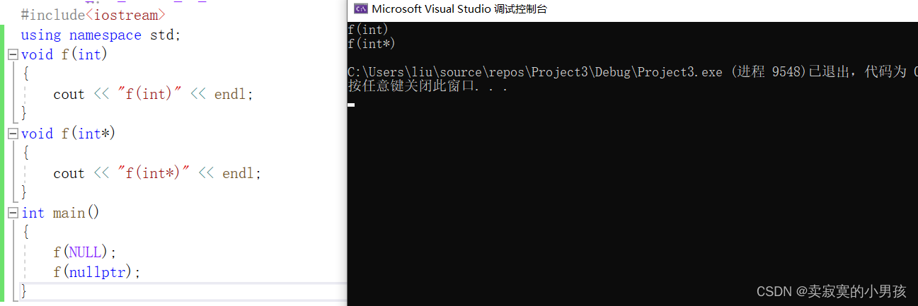

在C++中,NULL作为一个宏存在,它的值被定义为0,在一些情况下并不适用,比如下面这段代码:
void f(int)
	cout << "f(int)" << endl;
void f(int*)
	cout << "f(int*)" << endl;
int main()
	f(NULL);
	f(nullptr);
在这段代码中,当传入参数为NULL时,我们认为传入的是一个空指针,应该进入第二个重载函数,但其实进入的是第一个。
只有传入nullptr的时候才会传入第二个函数。
