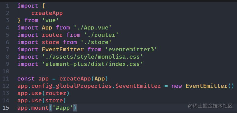

既然VSCode的主题不能直接使用,那么就只能能用多少用多少,因为Monaco Editor内置的主题token就只有那么多,那么把它所有的token颜色换成VSCode的主题颜色不就行了吗,虽然语义高亮没有,但是总比默认主题好看。实现也很简单,首先colors部分的基本可以直接使用,而token部分可以通过上面介绍的方法Developer: Inspect Tokens在VSCode里找到对应代码块的颜色,复制到Monaco Editor主题的对应token上即可,比如笔者转换后的OneDarkPro的实际效果如下:
在VSCode里的效果如下:
只可粗看,不要细究。

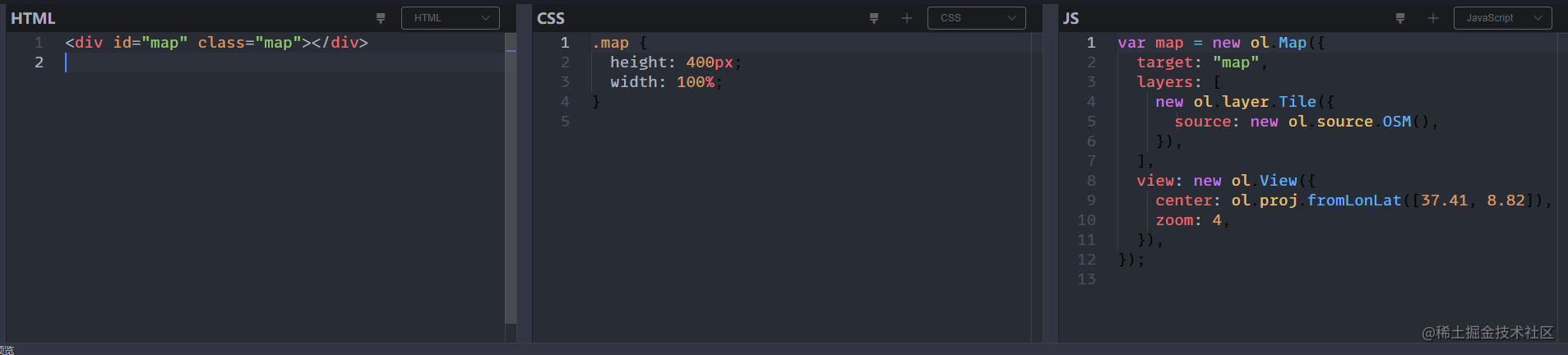

笔者遇到的另外一个问题是,转换后有些主题的默认颜色并未设置,所以都是黑色,很丑:
这个问题的解决方法是可以给主题的rules数组添加一个空的token,用来作为没有匹配到的默认token:
    "rules": [
            "foreground": "#abb2bf",
            "token": ""
foreground的色值可以取colors选项里的editor.foreground的值,要手动修改每个色值比较麻烦,可以在之前的转换主题的步骤里顺便进行,会在下一个问题里一起解决。
