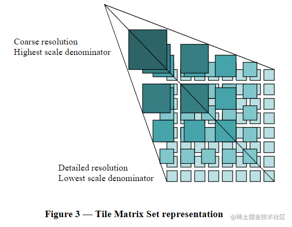

WMTS规范:原点在左上角,瓦片不是正方形,而是矩形,这个应该是官方标准

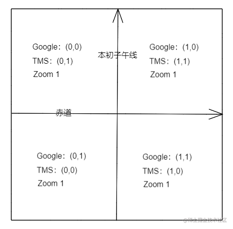

谷歌和TMS的瓦片行列号区别如下:
虽然规范不同,但原理基本是一致的,都是把地球投影成一个巨大的正方形世界平面图,然后按照四叉树进行分层切割,比如第一层,只有一张瓦片,显示整个世界的信息,所以基本只能看到洲和海的名称和边界线,第二层,切割成四张瓦片,显示信息稍微多了一点,以此类推,就像一个金字塔一样,底层分辨率最高,显示的细节最多,瓦片数也最多,顶层分辨率最低,显示的信息很少,瓦片数量相对也最少:
每一层的瓦片数量计算公式:
Math.pow(Math.pow(2, n), 2)// 行*列:2^n * 2^n
十八层就需要68719476736张瓦片,所以一套地图瓦片整体数量是非常庞大的。

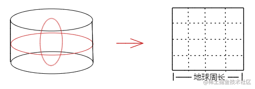

3857坐标有了,它的单位是米,那么怎么转换成瓦片的行列号呢,这就涉及到分辨率的概念了,即地图上一像素代表实际多少米,分辨率如果能从地图厂商的文档里获取是最好的,如果找不到,也可以简单计算一下(如果使用计算出来的也不行,那就只能求助搜索引擎了),我们知道地球半径是6378137米,3857坐标系把地球当做正圆球体来处理,所以可以算出地球周长,投影是贴着地球赤道的:
所以投影成正方形的世界平面图后的边长代表的就是地球的周长,前面我们也知道了每一层级的瓦片数量的计算方式,而一张瓦片的大小一般是256*256像素,所以用地球周长除以展开后的世界平面图的边长就知道了地图上每像素代表实际多少米:
// 地球周长
const EARTH_PERIMETER = 2 * Math.PI * EARTH_RAD

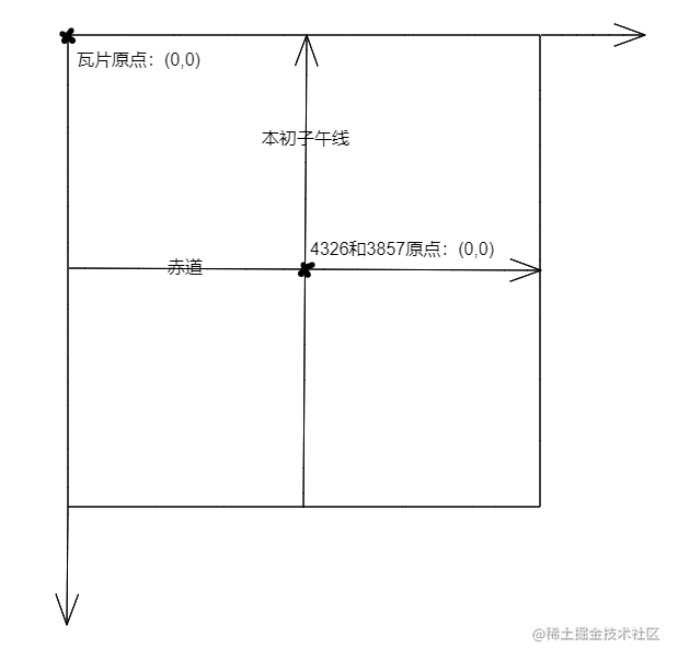

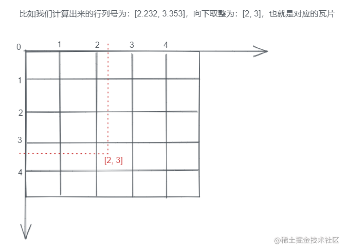

一片空白,这是为啥呢,其实是因为原点不一样,4326和3857坐标系的原点在赤道和本初子午线相交点,非洲边上的海里,而瓦片的原点在左上角:
再来看下图会更容易理解:
3857坐标系的原点相当于在世界平面图的中间,向右为x轴正方向,向上为y轴正方向,而瓦片地图的原点在左上角,所以我们需要根据图上【绿色虚线】的距离计算出【橙色实线】的距离,这也很简单,水平坐标就是水平绿色虚线的长度加上世界平面图的一半,垂直坐标就是世界平面图的一半减去垂直绿色虚线的长度,世界平面图的一半也就是地球周长的一半,修改getTileRowAndCol函数:
const getTileRowAndCol = (x, y, z) => {
  x += EARTH_PERIMETER / 2     // ++
  y = EARTH_PERIMETER / 2 - y  // ++
  let resolution = getResolution(z)
  let row = Math.floor(x / resolution / TILE_SIZE)
  let col = Math.floor(y / resolution / TILE_SIZE)
  return [row, col]

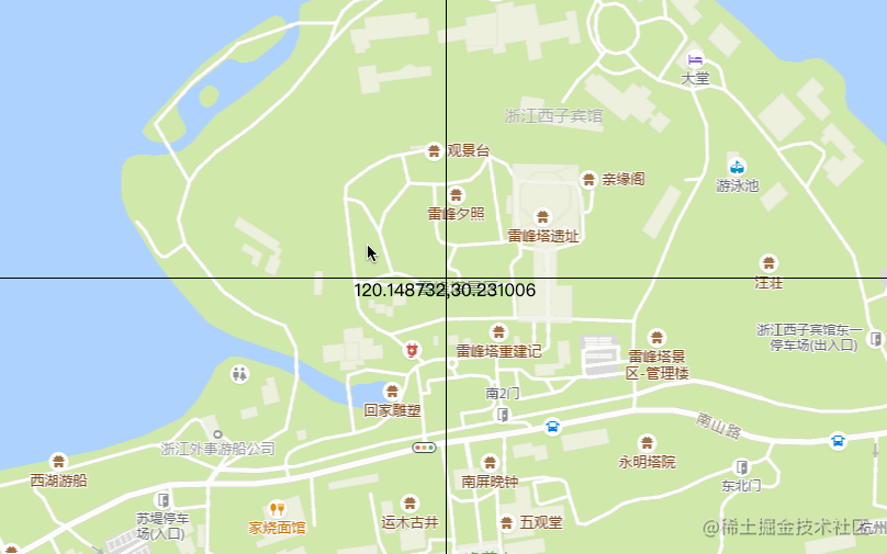

这次计算出来的瓦片行列号为[109280, 53979],代入瓦片地址:
https://webrd01.is.autonavi.com/appmaptile?x=109280&y=53979&z=17&lang=zh_cn&size=1&scale=1&style=8
结果如下:
可以看到雷峰塔出来了。

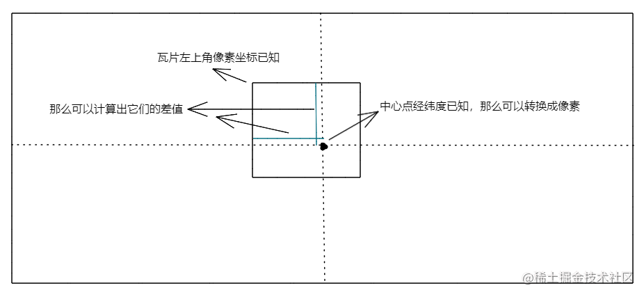

计算出来为[27975680, 13818624]。这个坐标怎么转换到屏幕上呢,请看下图:
中心经纬度的瓦片我们计算出来了,瓦片左上角的像素坐标也知道了,然后我们再计算出中心经纬度本身对应的像素坐标,那么和瓦片左上角的差值就可以计算出来,最后我们把画布的原点移动到画布中间(画布默认原点为左上角,x轴正方向向右,y轴正方向向下),也就是把中心经纬度作为坐标原点,那么中心瓦片的显示位置就是这个差值。

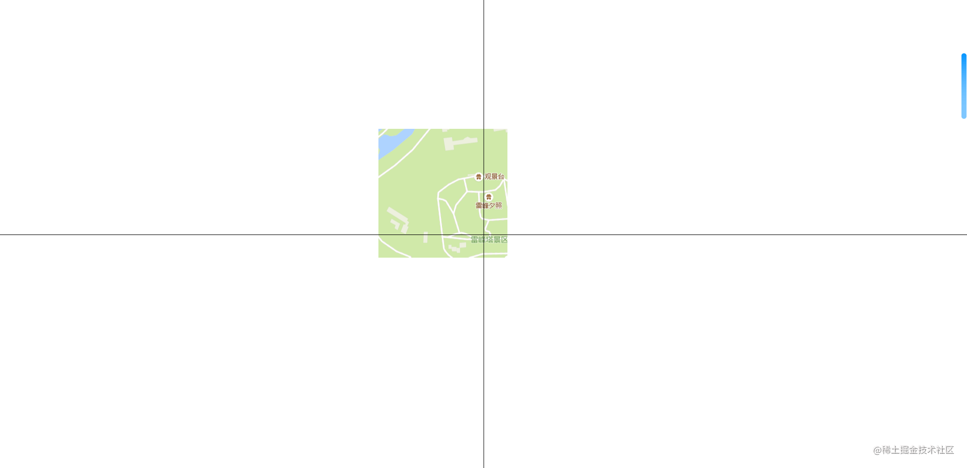

最后通过canvas来把中心瓦片渲染出来:
// 移动画布原点到画布中间
this.ctx.translate(this.width / 2, this.height / 2)
// 加载瓦片图片
let img = new Image()
// 拼接瓦片地址
img.src = getTileUrl(...centerTile, this.zoom)
img.onload = () => {
    // 渲染到canvas
    this.ctx.drawImage(img, -offset[0], -offset[1])
这里先来看看getTileUrl方法的实现:
// 拼接瓦片地址
const getTileUrl = (x, y, z) => {
  let domainIndexList = [1, 2, 3, 4]
  let domainIndex =
    domainIndexList[Math.floor(Math.random() * domainIndexList.length)]
  return `https://webrd0${domainIndex}.is.autonavi.com/appmaptile?x=${x}&y=${y}&z=${z}&lang=zh_cn&size=1&scale=1&style=8`
这里随机了四个子域:webrd01、webrd02、webrd03、webrd04,这是因为浏览器对于同一域名同时请求的资源是有数量限制的,而当地图层级变大后需要加载的瓦片数量会比较多,那么均匀分散到各个子域下去请求可以更快的渲染出所有瓦片,减少排队等待时间,基本所有地图厂商的瓦片服务地址都支持多个子域。

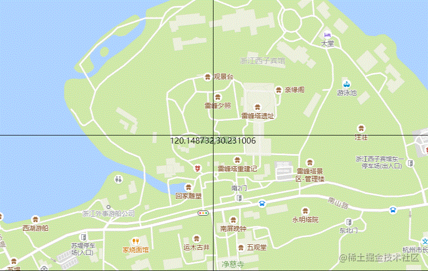

为了方便看到中心点的位置,我们再额外渲染两条中心辅助线,效果如下:
可以看到中心点确实是雷峰塔,当然这只是渲染了中心瓦片,我们要的是瓦片铺满整个画布,对于其他瓦片我们都可以根据中心瓦片计算出来,比如中心瓦片左边的一块,它的计算如下:
// 瓦片行列号,行号减1,列号不变
let leftTile = [centerTile[0] - 1, centerTile[1]]
// 瓦片显示坐标,x轴减去一个瓦片的大小,y轴不变
let leftTilePos = [
    offset[0] - TILE_SIZE * 1,
    offset[1]

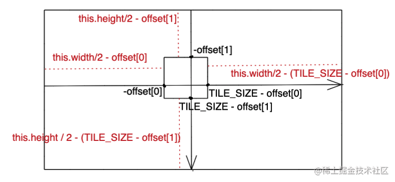

所以我们只要计算出中心瓦片四个方向各需要几块瓦片,然后用一个双重循环即可计算出画布需要的所有瓦片,计算需要的瓦片数量很简单,请看下图:
画布宽高的一半减去中心瓦片占据的空间即可得到该方向剩余的空间,然后除以瓦片的尺寸就知道需要几块瓦片了:
// 计算瓦片数量
let rowMinNum = Math.ceil((this.width / 2 - offset[0]) / TILE_SIZE)// 左
let colMinNum = Math.ceil((this.height / 2 - offset[1]) / TILE_SIZE)// 上
let rowMaxNum = Math.ceil((this.width / 2 - (TILE_SIZE - offset[0])) / TILE_SIZE)// 右
let colMaxNum = Math.ceil((this.height / 2 - (TILE_SIZE - offset[1])) / TILE_SIZE)// 下
我们把中心瓦片作为原点,坐标为[0, 0],来个双重循环扫描一遍即可渲染出所有瓦片:
// 从上到下,从左到右,加载瓦片
for (let i = -rowMinNum; i <= rowMaxNum; i++) {
    for (let j = -colMinNum; j <= colMaxNum; j++) {
        // 加载瓦片图片
            centerTile[0] + i,// 行号
            centerTile[1] + j,// 列号
            this.zoom
            // 渲染到canvas
            this.ctx.drawImage(
                img,
                i * TILE_SIZE - offset[0],
                j * TILE_SIZE - offset[1]
效果如下:
很完美。

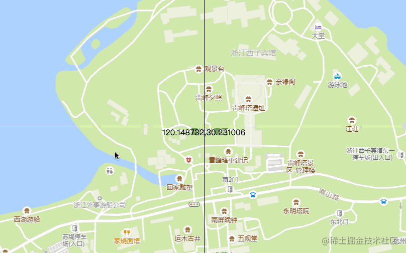

拖动
拖动可以这么考虑,前面已经实现了渲染指定经纬度的瓦片,当我们按住进行拖动时,可以知道鼠标滑动的距离,然后把该距离,也就是像素转换成经纬度的数值,最后我们再更新当前中心点的经纬度,并清空画布,调用之前的方法重新渲染,不停重绘造成是在移动的视觉假象。
监听鼠标相关事件:
<canvas ref="canvas" @mousedown="onMousedown"></canvas>
export default {
    data(){
        return {
            isMousedown: false
    mounted() {
        window.addEventListener("mousemove", this.onMousemove);
        window.addEventListener("mouseup", this.onMouseup);
    methods: {
        // 鼠标按下
        onMousedown(e) {
            if (e.which === 1) {
                this.isMousedown = true;
        // 鼠标移动
        onMousemove(e) {
            if (!this.isMousedown) {
                return;
        // 鼠标松开
        onMouseup() {
            this.isMousedown = false;
在onMousemove方法里计算拖动后的中心经纬度及重新渲染画布:
// 计算本次拖动的距离对应的经纬度数据
let mx = e.movementX * resolutions[this.zoom];
let my = e.movementY * resolutions[this.zoom];
// 把当前中心点经纬度转成3857坐标
let [x, y] = lngLat2Mercator(...this.center);
// 更新拖动后的中心点经纬度
center = mercatorToLngLat(x - mx, my + y);
movementX和movementY属性能获取本次和上一次鼠标事件中的移动值,兼容性不是很好,不过自己计算该值也很简单,详细请移步MDN。乘以当前分辨率把像素换算成米,然后把当前中心点经纬度也转成3857的米坐标,偏移本次移动的距离,最后再转回4326的经纬度坐标作为更新后的中心点即可。
为什么x是减,y是加呢,很简单,我们鼠标向右和向下移动时距离是正的,相应的地图会向右或向下移动,4326坐标系向右和向上为正方向,那么地图向右移动时,中心点显然是相对来说是向左移了,因为向右为正方向,所以中心点经度方向就是减少了,所以是减去移动的距离,而地图向下移动,中心点相对来说是向上移了,因为向上为正方向,所以中心点纬度方向就是增加了,所以加上移动的距离。
更新完中心经纬度,然后清空画布重新绘制:
// 清空画布
this.clear();
// 重新绘制,renderTiles方法就是上一节的代码逻辑封装
this.renderTiles();

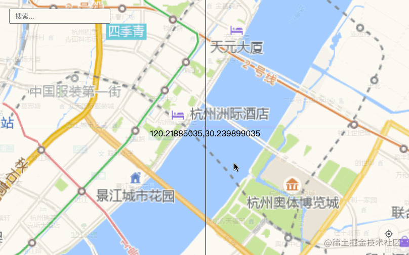

效果如下:
可以看到已经凌乱了,这是为啥呢,其实是因为图片加载是一个异步的过程,我们鼠标移动过程中,会不断的计算出要加载的瓦片进行加载,但是可能上一批瓦片还没加载完成,鼠标已经移动到新的位置了,又计算出一批新的瓦片进行加载,此时上一批瓦片可能加载完成并渲染出来了,但是这些瓦片有些可能已经被移除画布,不需要显示,有些可能还在画布内,但是使用的还是之前的位置,渲染出来也是不对的,同时新的一批瓦片可能也加载完成并渲染出来,自然导致了最终显示的错乱。
知道原因就简单了,首先我们加个缓存对象,因为在拖动过程中,很多瓦片只是位置变了,不需要重新加载,同一个瓦片加载一次,后续只更新它的位置即可;另外再设置一个对象来记录当前画布上应该显示的瓦片,防止不应该出现的瓦片渲染出来:

效果如下:
可以看到,拖动已经正常了,当然,上述实现还是很粗糙的,需要优化的地方很多,比如:

缩放
拖动是实时更新中心点经纬度,那么缩放自然更新缩放层级就行了:
export default {
    data() {
        return {
            // 缩放层级范围
            minZoom: 3,
            maxZoom: 18,
            // 防抖定时器
            zoomTimer: null
    mounted() {
        window.addEventListener('wheel', this.onMousewheel)
    methods: {
        // 鼠标滚动
        onMousewheel(e) {
            if (e.deltaY > 0) {
                // 层级变小
                if (this.zoom > this.minZoom) this.zoom--
            } else {
                // 层级变大
                if (this.zoom < this.maxZoom) this.zoom++
            // 加个防抖,防止快速滚动加载中间过程的瓦片
            this.zoomTimer = setTimeout(() => {
                this.clear()
                this.renderTiles()
            }, 300)
效果如下:
功能是有了,不过效果很一般,因为我们平常使用的地图缩放都是有一个放大或缩小的过渡动画,而这个是直接空白然后重新渲染,不仔细看都不知道是放大还是缩小。
所以我们不妨加个过渡效果,当我们鼠标滚动后,先将画布放大或缩小,动画结束后再根据最终的缩放值来渲染需要的瓦片。
画布默认缩放值为1,放大则在此基础上乘以2倍,缩小则除以2,然后动画到目标值,动画期间设置画布的缩放值及清空画布,重新绘制画布上的已有瓦片,达到放大或缩小的视觉效果,动画结束后再调用renderTiles重新渲染最终缩放值需要的瓦片。
// 动画使用popmotion库,https://popmotion.io/
import { animate } from 'popmotion'
export default {
    data() {
        return {
            lastZoom: 0,
            scale: 1,
            scaleTmp: 1,
            playback: null,
    methods: {
        // 鼠标滚动
        onMousewheel(e) {
            if (e.deltaY > 0) {
                // 层级变小
            } else {
                // 层级变大
            // 层级未发生改变
            if (this.lastZoom === this.zoom) {
                return
            this.lastZoom = this.zoom
            // 更新缩放比例,也就是目标缩放值
            this.scale *= e.deltaY > 0 ? 0.5 : 2
            // 停止上一次动画
            if (this.playback) {
                this.playback.stop()
            // 开启动画
            this.playback = animate({
                from: this.scaleTmp,// 当前缩放值
                to: this.scale,// 目标缩放值
                onUpdate: (latest) => {
                    // 实时更新当前缩放值
                    this.scaleTmp = latest
                    // 保存画布之前状态,原因有二:
                    // 1.scale方法是会在之前的状态上叠加的,比如初始是1,第一次执行scale(2,2),第二次执行scale(3,3),最终缩放值不是3,而是6,所以每次缩放完就恢复状态,那么就相当于每次都是从初始值1开始缩放,效果就对了
                    // 2.保证缩放效果只对重新渲染已有瓦片生效,不会对最后的renderTiles()造成影响
                    this.ctx.save()
                    this.clear()
                    this.ctx.scale(latest, latest)
                    // 刷新当前画布上的瓦片
                    Object.keys(this.currentTileCache).forEach((tile) => {
                        this.tileCache[tile].render()
                    // 恢复到画布之前状态
                    this.ctx.restore()
                onComplete: () => {
                    // 动画完成后将缩放值重置为1
                    this.scale = 1
                    this.scaleTmp = 1
                    // 根据最终缩放值重新计算需要的瓦片并渲染
                    this.renderTiles()
效果如下:
虽然效果还是一般,不过至少能看出来是在放大还是缩小。
