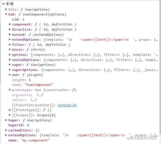

可以看到extend函数主要就是创建了一个子类,对于我们开头的示例来说,父类是Vue构造器,如果我们创建了一个子类MyComponent,也可以通过MyComponent.extend()再创建一个子类,那么这个子类的父类当然就是MyComponent了。

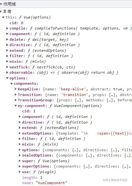

最后我们创建出来的子类如下:
回到开头我们执行的Vue.component方法,这个方法执行后的结果就是在Vue.options.components对象上添加了my-component的构造器。

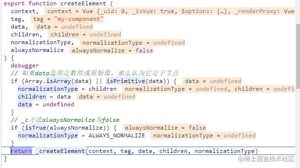

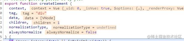

_c('my-component'),即createElement(vm, 'my-component', undefined, undefined, undefined, false),vm即我们通过new Vue创建的实例,
上面两个条件分支都不会进入,直接到_createElement函数。

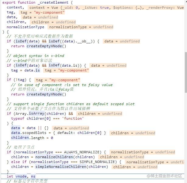

因为data和children都不存在,所以也会一路跳过来到了下面:

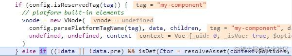

my-component是我们自定义的组件,并不存在命名空间,继续往下:
接下来判断是否是内置标签,看看isReservedTag方法:

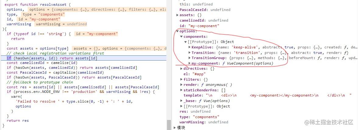

data不存在,所以会执行resolveAsset方法:
这个实例本身的options.components对象是空的,但是在第二篇【new Vue时做了什么】中我们介绍了实例化时选项合并的过程,对于components选项来说,会把构造函数的该选项以原型的方式挂载到实例的该选项上,可以看到图上的右边是存在我们注册的全局组件my-component的,所以最后会在原型链上找到我们组件的构造函数。继续往下:

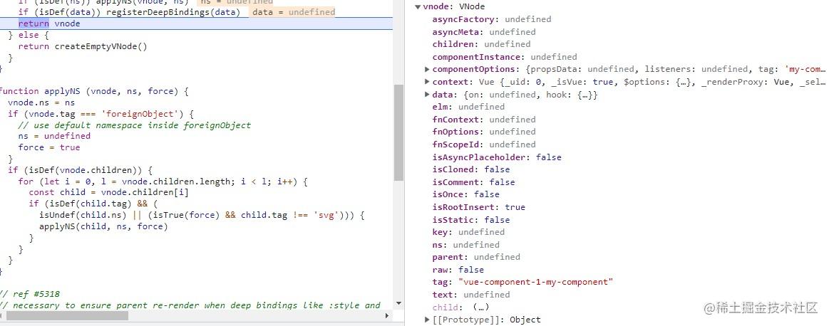

可以看到也是创建了一个VNode实例,标签名是根据组件的cid和name拼接成的,其实就是创建了一个组件的占位节点。
回到_createElement方法,最后对于my-component组件来说,创建的VNode如下:

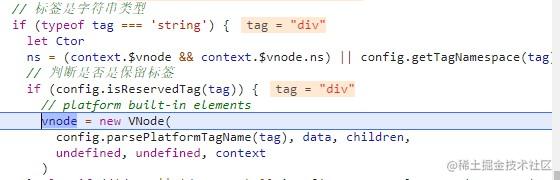

div显然是保留标签,所以直接创建一个对应的vnode。

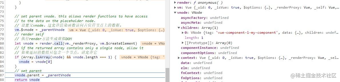

所以最终上面的渲染函数的产出就是一个虚拟DOM树,根节点是div,子节点是my-component:
根据上一篇文章的介绍,执行渲染函数是通过vm._render()方法,产出的虚拟DOM树会传递给vm._update()方法来生成实际的DOM节点。这部分的内容我们后面有机会再探讨。
