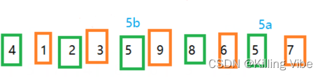

定义 arr.length =10 , gap = n / 2 = 5 。如图所示:
【注意a,b用来判别算法在排序之后是否交换位置,以此判别算法是否稳定。】
1.将原先的大数组拆分为gap=5个子数组:
[9,4] [1,8] [2,6] [5,3] [7,5]
对这五个小数组得内部进行插入排序
[4,9] [1,8] [2,6] [3,5] [5,7]
得到如下所示序列,然后让gap = gap / 2 = 2, 再对新数组进行分组。
注意此时5a和5b的顺序已经变了,所以希尔排序不是一个稳定的算法。
2.此时把距离为gap = 2的数据分成了2组:
[4,2,5,8,5] [1,3,9,6,7]
对这两个子数组进行插入排序
[2,4,5,5,8] [1,3,6,7,9]
得到如下序列,然后让gap = gap /2 = 1
3.此时gap == 1 ,所以再对上述近乎有序序列做一次插入排序,即可得到排序结果。
