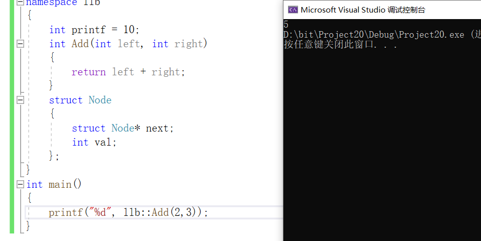

这样就定义了一个名叫llb的命名空间,它里面的内容可以是变量,函数也可以是结构体。
那么如何使用其中的变量呢,这就需要域作用限定符‘::’
只需要将代码改为:
printf("%d", llb::printf);
llb:printf表示的就是引用的printf是llb中的printf而不是全局或者主函数中的printf。打印的结果是:
引用其中的函数也是同理:
在引用结构体时注意,命名空间要放在struct的后面:
struct llb::Node a;

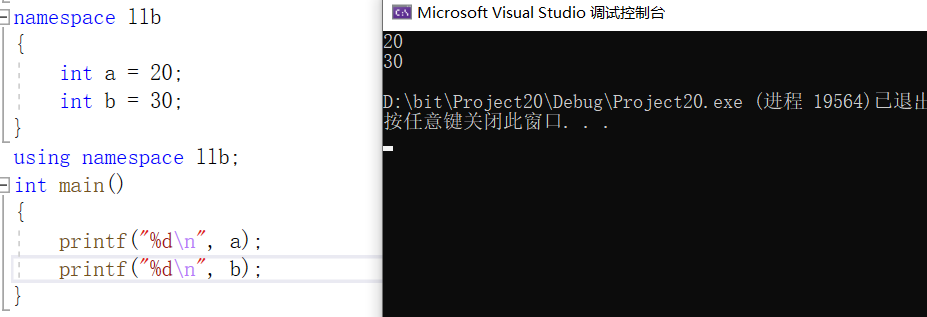

全部展开
使用using namespace可以进行命名空间的全部展开,但是需要慎用,因为全部展开之后命名空间将不再有意义。
namespace llb
	int a = 20;
	int b = 30;
using namespace llb;
int main()
	printf("%d", a);
	printf("%d", b);

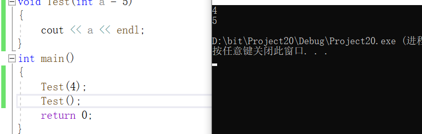

缺省参数是声明或定义函数时为函数的参数指定一个默认值,在调用该函数时,如果没有指定实参则采用该默认值,否则使用指定参数的实参。举一个例子:
void Test(int a = 5)//定义缺省参数为5
	cout << a << endl;
int main()
	Test(4);//向形参传入实参4
	Test();//不向形参传参
	return 0;
打印的结果为:
当向形参中传入实参4时,最终a的值赋为4,当不向形参中传参时,a的值赋为默认值5。

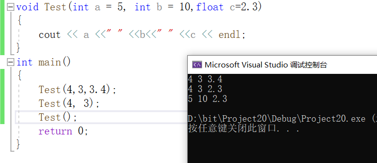

全缺省参数
即所有参数都使用了缺省值:
void Test(int a = 5, int b = 10,float c=2.3)
	cout << a <<" " <<b<<" " <<c << endl;
int main()
	Test(4,3,3.4);
	Test(4,3);
	Test();
	return 0;
此时打印的结果为:
当所有形参均传入参数时,打印结果为形参的值;
当传入的值小于形参数时,从左向右依次匹配,其他传入默认值;
当不向形参传值时,打印的结果为默认形参值。

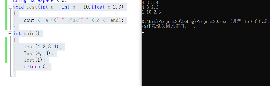

半缺省参数
规定:必须从左向右缺省参数。
void Test(int a , int b = 10,float c=2.3)
int main()
	Test(4,3,3.4);
	Test(4, 3);
	Test(1);
	return 0;
参数传入依然是按从右向左的顺序,但是缺省参数必须是从左向右缺省:
