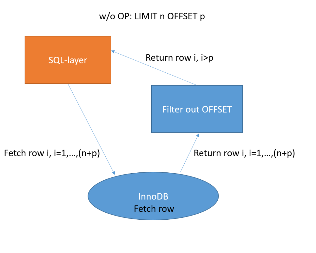

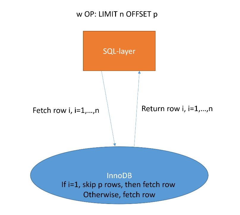

下方图1和图2分别说明了在没有OP和启用OP时LIMIT offset的处理逻辑。
图片         图片
          图1无OP的极限偏移逻辑                                                                                              图2启用OP的LIMIT offset 逻辑

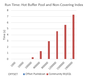

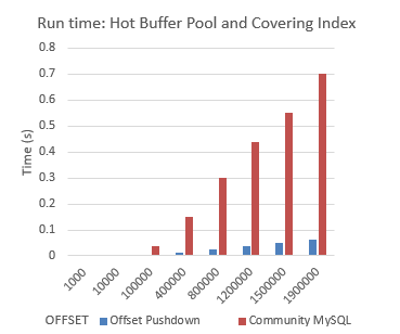

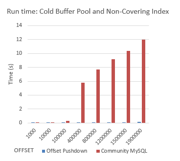

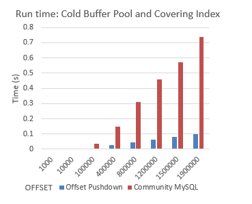

基于以上三个关注点以及预判,我们在一个包含200万行数据的测试表中,分别测试覆盖/非覆盖索引、冷/热缓冲池、不同缓冲池大小下条件下,通过OP带来的性能表现。
覆盖索引查询:
CREATE TABLE data (id int, value int, INDEX  (id,value));SELECT * FROM data   LIMIT 1 OFFSET p;
非覆盖索引查询:
CREATE TABLE data_non_covering(id INT, value INT, INDEX  (value));INSERT INTO data_non_covering SELECT * FROM data;SELECT * FROM data_non_covering WHERE value>2 LIMIT 1 OFFSET p;
为了过滤干扰,计算时间是取9次运行结果的中位数。
图片 图片

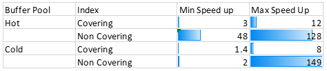

通过以上测试结果可以看出,在缓冲池大小为128MB的场景下,冷热缓冲池对OP带来的性能提升有不同影响:
热缓冲池
  • 使用覆盖索引,OP可以将查询性能提升3 – 12倍;
  • 使用非覆盖索引,OP可以将查询性能提升 48 – 128倍
冷缓冲池
  • 使用覆盖索引,OP可以将性能提升 40% - 8倍;
  • 使用非覆盖索引,OP可以将性能提升2 - 148 倍
综上,在所有测试中,使用OP能提升查询性能。不论是冷缓冲池还是热缓冲池,启用OP后,非覆盖索引扫描可以比覆盖索引扫描获得10倍以上的性能提升。此外,正如我们所预计,在热缓冲池上启用OP获得了更大的性能提升。
