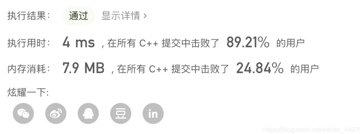

运行结果

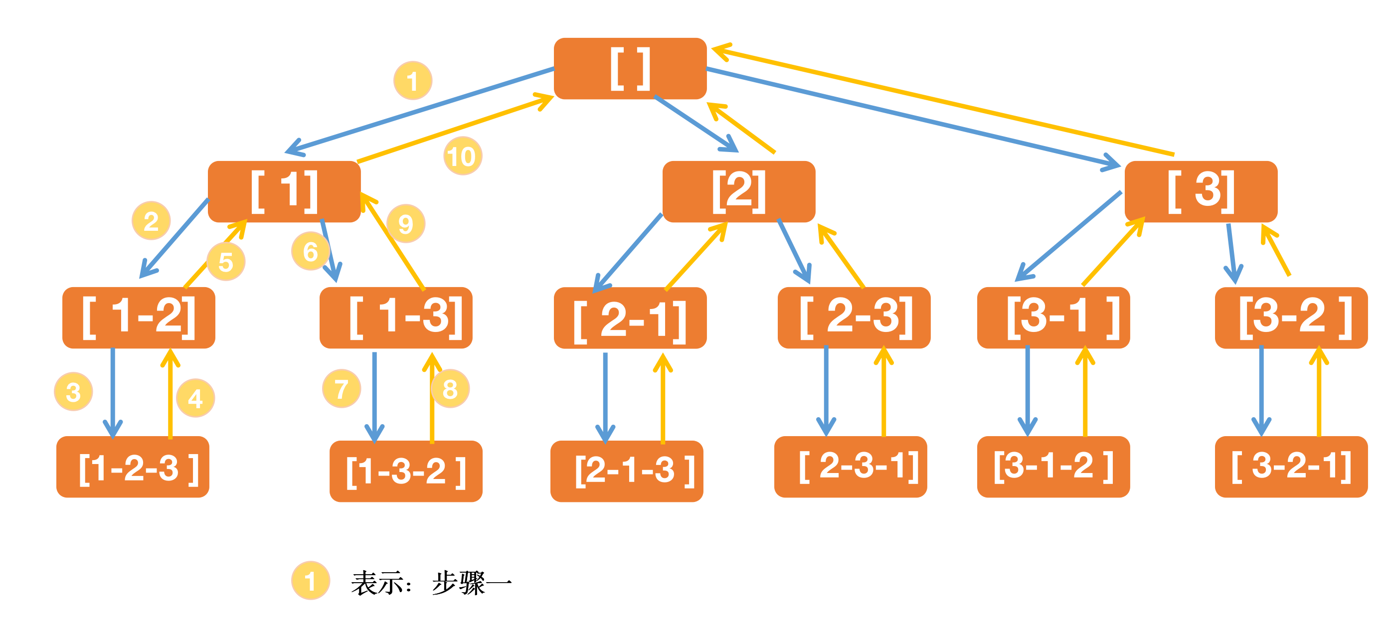

疑问1:程序具体是怎么执行的呢?
这里只给出程序的运行简图,
对详细步骤感兴趣对小伙伴可以自己动手画画步骤图

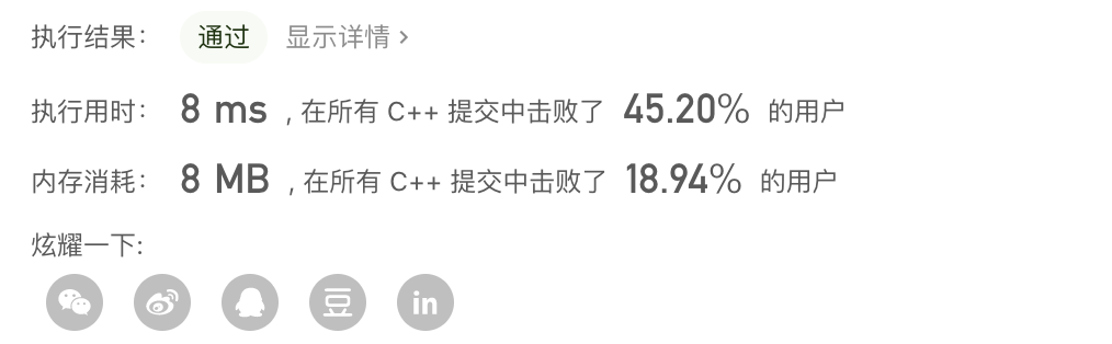

运行结果

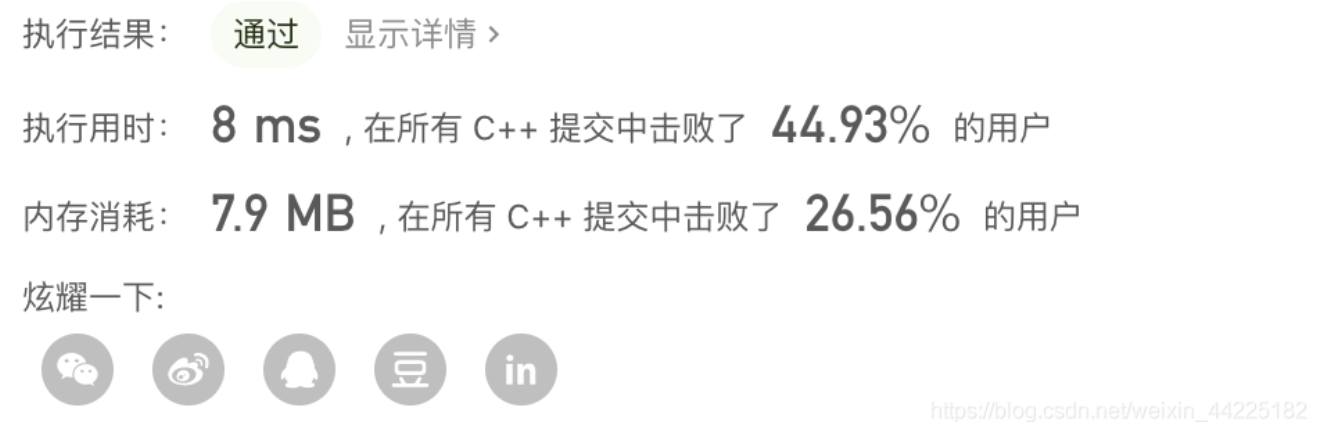

运行结果

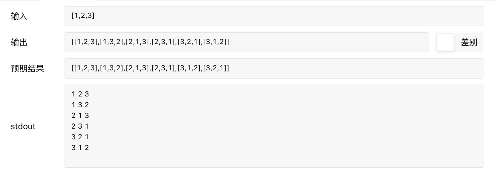

运行结果

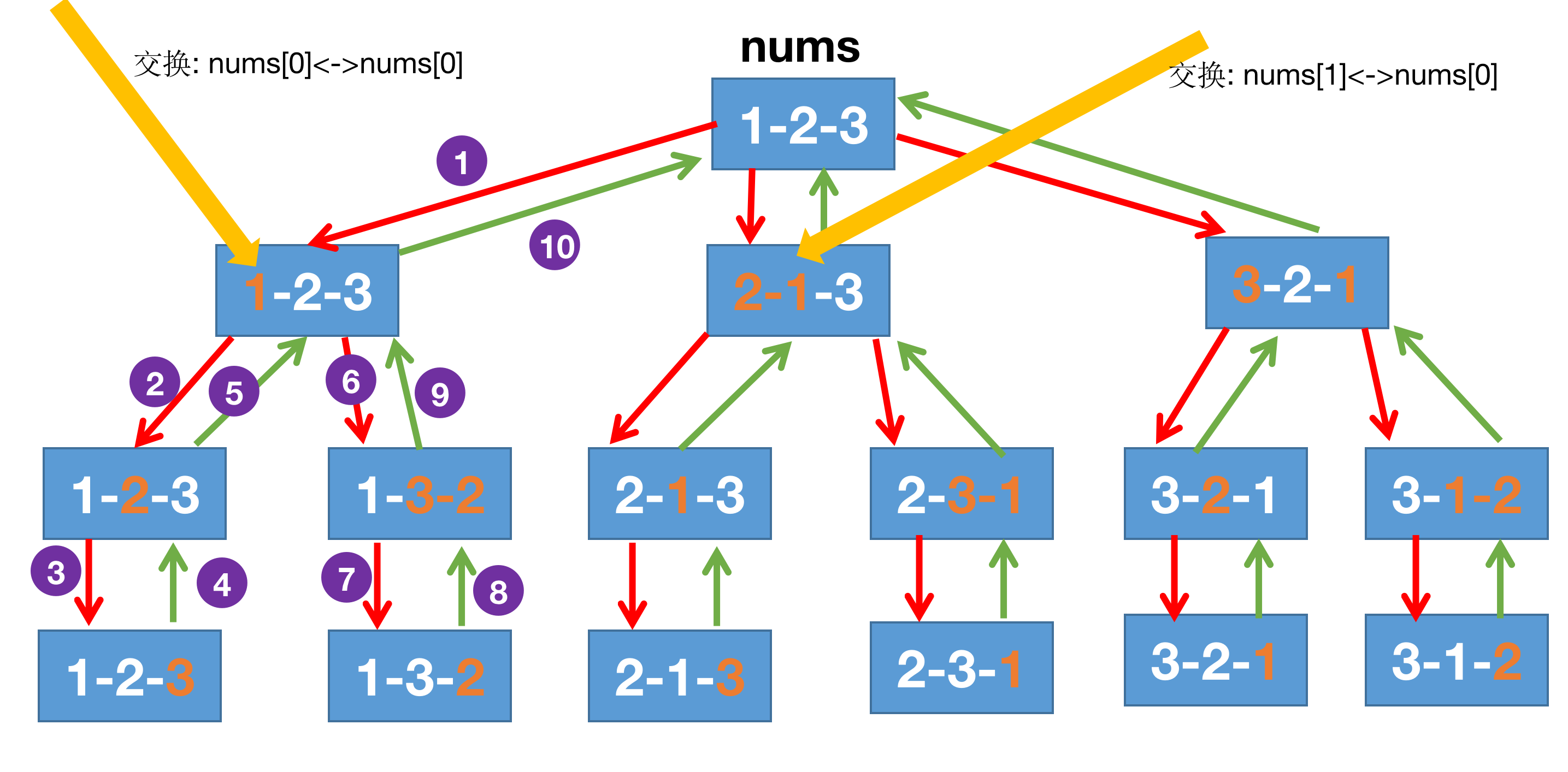

程序具体执行过程如下:

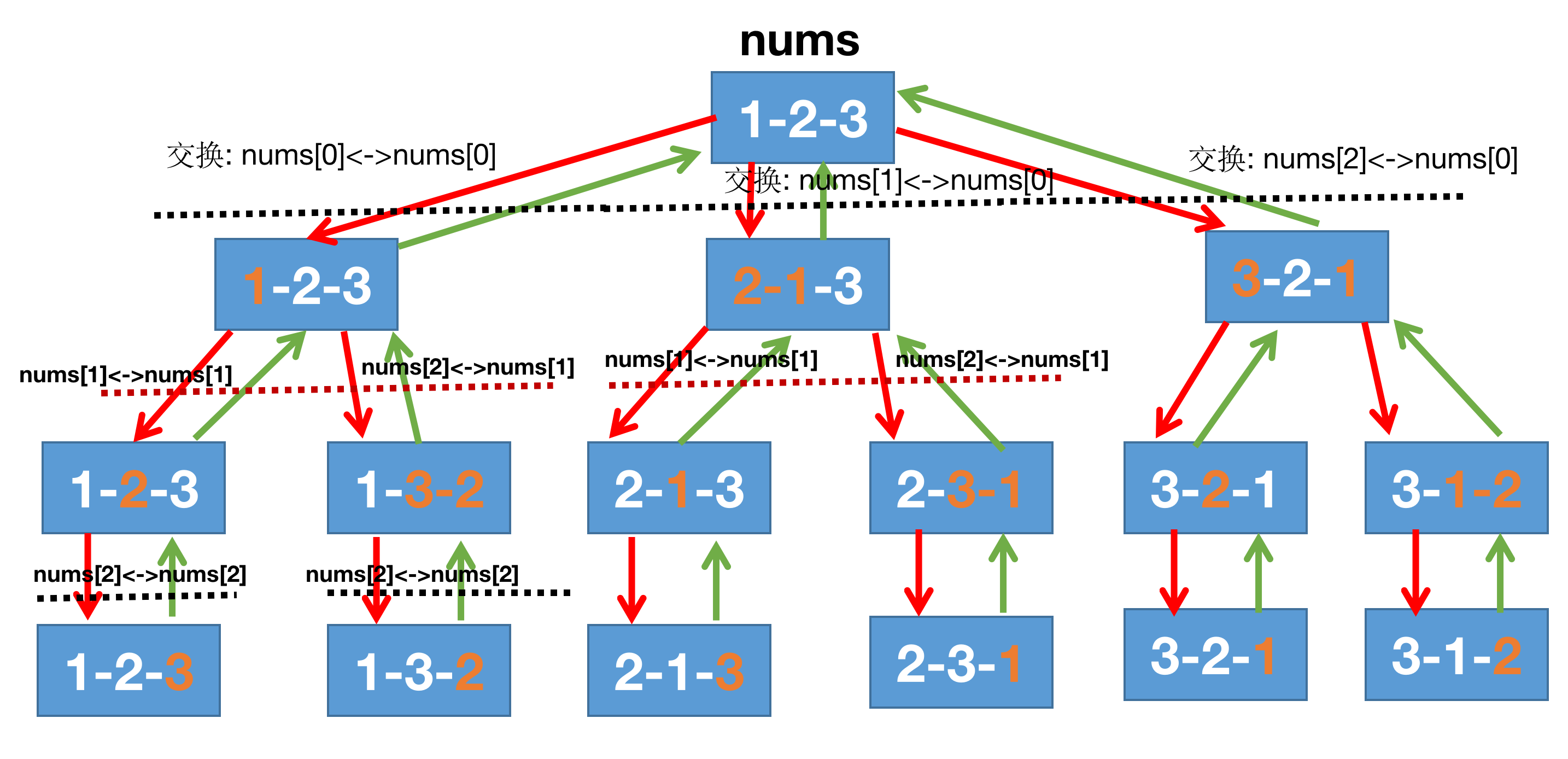

观察每个节点生成的下一个节点,元素是如何交换的?
对for循环进行思考:
当first=0时,此时for循环会进行:swap(nums[0],nums[0])/swap(nums[1],nums[0])/swap(nums[2],nums[0])
当first=1时,此时for循环会进行:swap(nums[1],nums[1])/swap(nums[2],nums[1])
当first=2时,此时for循环会进行:swap(nums[2],nums[2])
for (int i = first; i < len; ++i) {
// 动态维护数组
swap(output[i], output[first]);
// 继续递归填下一个数
backtrack(res, output, first + 1, len);// 注意:这里是first+1
// 撤销操作
这里可能会有点难度
不好想象程序时如何进行的?
建议首先自己对照程序跑一次
明白每一次运行的结果
然后再对照上面几张图寻找规律
之后对官方题解就会有所理解了

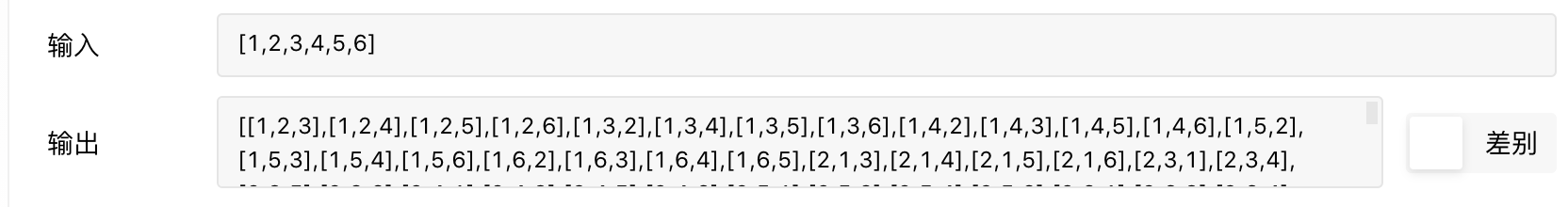

变式
从[1,2,3,4,5,6]中,选择3个数进行排列,输出所有排列方式。
代码(修改backtracking函数中的返回条件即可)

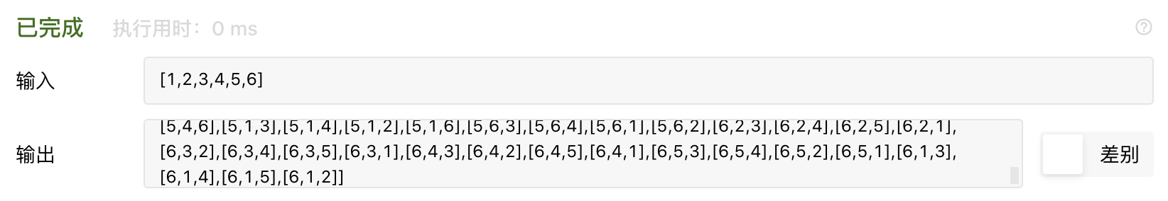

运行结果
