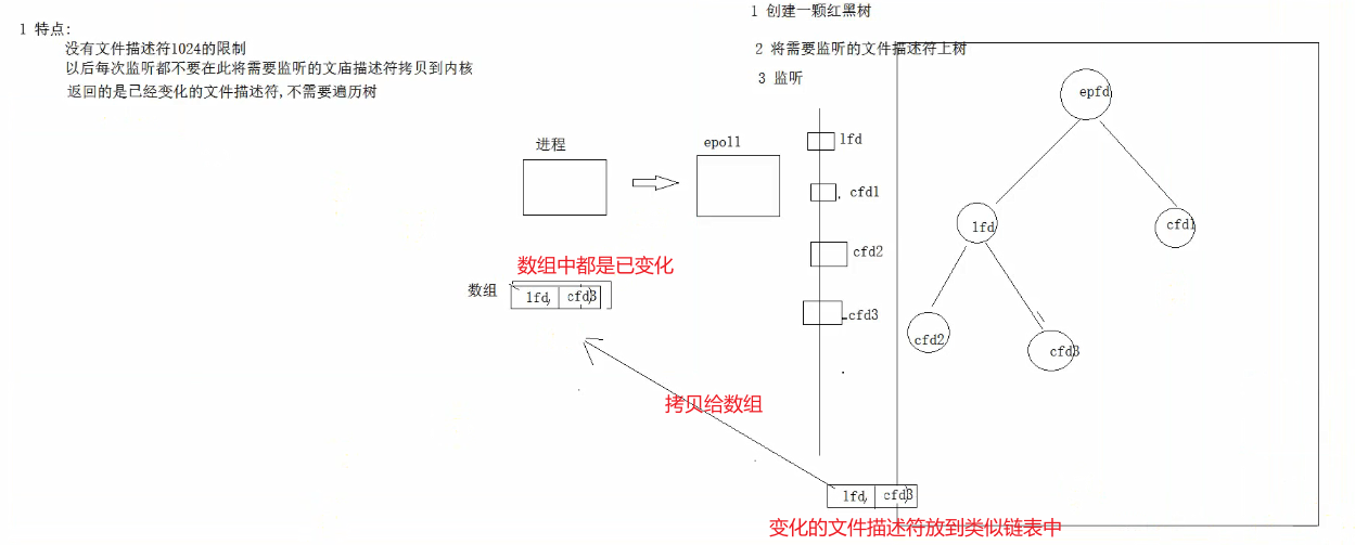

epoll是Linux下多路复用IO接口select/poll的增强版本,它能显著提高程序在大量并发连接中只有少量活跃的情况下的系统CPU利用率,因为它会复用文件描述符集合来传递结果而不用迫使开发者每次等待事件之前都必须重新准备要被侦听的文件描述符集合,另一点原因就是获取事件的时候,它无须遍历整个被侦听的描述符集,只要遍历那些被内核IO事件异步唤醒而加入Ready队列的描述符集合就行了。
目前epoll是linux大规模并发网络程序中的热门首选模型。

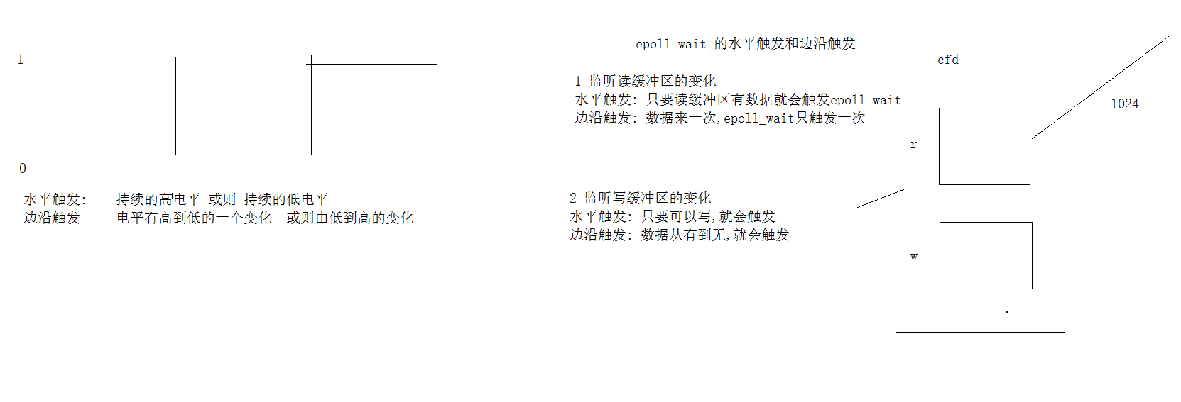

epoll除了提供select/poll那种IO事件的水平触发(Level Triggered)外,还提供了边沿触发(Edge Triggered),这就使得用户空间程序有可能缓存IO状态,减少epoll_wait/epoll_pwait的调用,提高应用程序效率。

工作原理:
image-20221001164239833

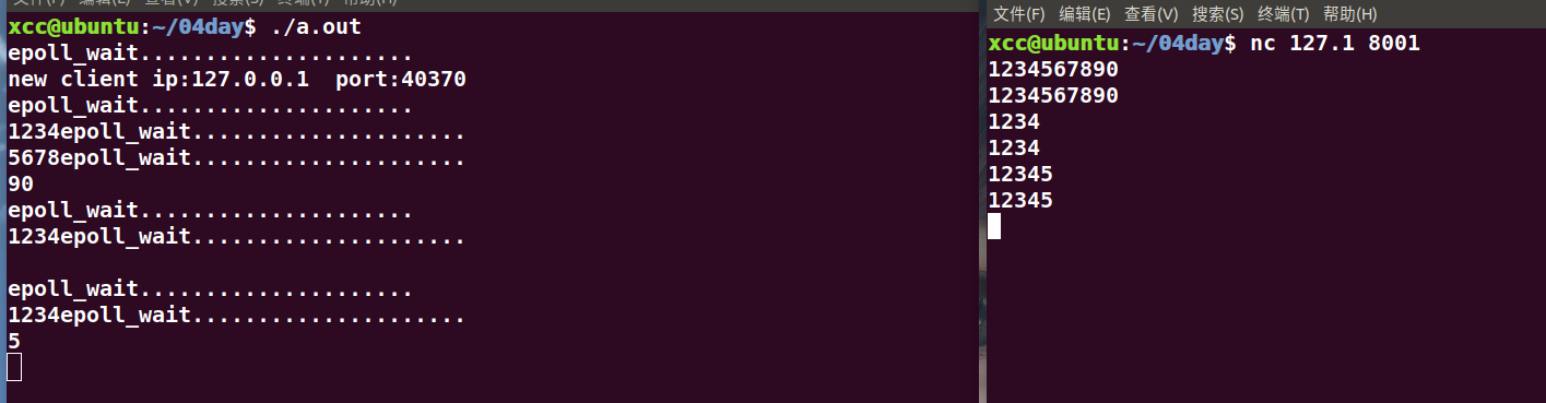

但是我把buf设置成4个字节会出现剩余的会充当下一次写
image-20221001215933144
这种是水平触发,默认为水平触发
我们设置为边沿触发,加宏
ev.events =EPOLLIN | EPOLLET;//读写都会触发

因为设置为水平触发,只要缓存区有数据epoll_wait就会被触发,epoll_wait是一个系统调用,尽量少调用所以尽量使用边沿触发,边沿出触发数据来一次只触发一次,这个时候要求一次性将数据读完,所以while循环读,读到最后read默认带阻塞,不能让read阻塞,因为不能再去监听,设置cfd为非阻塞,read读到最后一次返回值为-1.判断errno的值为EAGAIN,代表数据读干净
