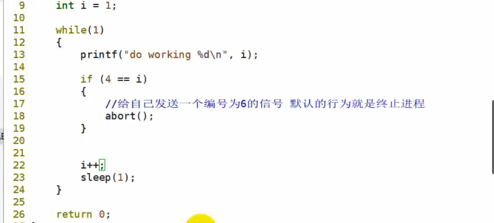

7.3 abort函数
#include <stdlib.h>
void abort(void);
功能:给自己发送异常终止信号 6) SIGABRT,并产生core文件,等价于kill(getpid(), SIGABRT);
参数:无
返回值:无
image-20220925114637159
动画7

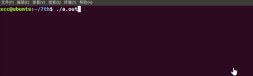

测试程序:
//测试alarm函数
int main()
    unsigned int ret = 0;
    //第一次设置脑中5秒之后就超时,发送对应的信号
    ret = alarm(5);
    printf("上一次闹钟剩下的时间是:%u\n",ret);
    sleep(2);
    //之前没有超时的闹钟被新闹钟覆盖
    ret = alarm(4);
    printf("按任意键继续...\n");
    getchar();
    return 0;
运行结果:
xcc@ubuntu:~/7th$ ./a.out
上一次闹钟剩下的时间是:0
上一次闹钟剩下的时间是:3
按任意键继续…
闹钟
上一次闹钟剩下的时间是:0
上一次闹钟剩下的时间是:3
按任意键继续…
