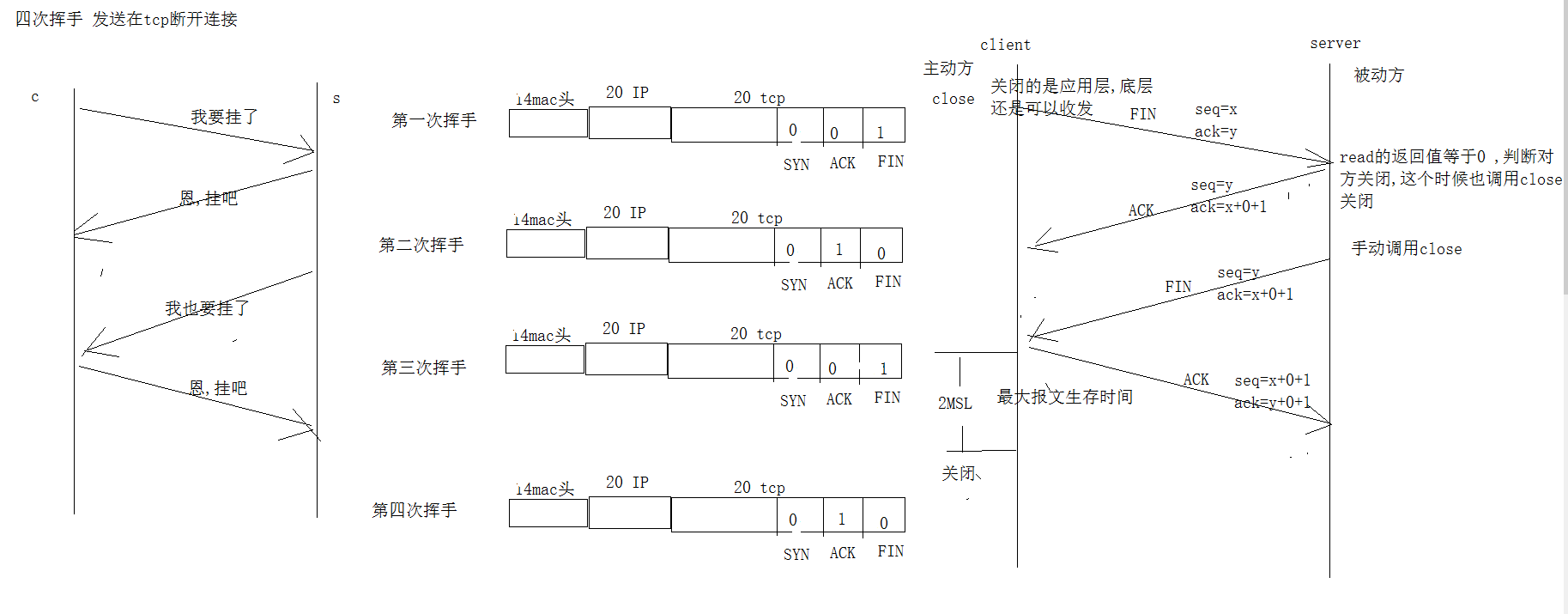

2 四次挥手
由于TCP连接是全双工的,因此每个方向都必须单独进行关闭。这原则是当一方完成它的数据发送任务后就能发送一个FIN来终止这个方向的连接。收到一个 FIN只意味着这一方向上没有数据流动,一个TCP连接在收到一个FIN后仍能发送数据。首先进行关闭的一方将执行主动关闭,而另一方执行被动关闭。
  1. 客户端发出段7,FIN位表示关闭连接的请求。
  2. 服务器发出段8,应答客户端的关闭连接请求。
  3. 服务器发出段9,其中也包含FIN位,向客户端发送关闭连接请求。
  4. 客户端发出段10,应答服务器的关闭连接请求。
建立连接的过程是三方握手,而关闭连接通常需要4个段,服务器的应答和关闭连接请求通常不合并在一个段中,因为有连接半关闭的情况,这种情况下客户端关闭连接之后就不能再发送数据给服务器了,但是服务器还可以发送数据给客户端,直到服务器也关闭连接为止。

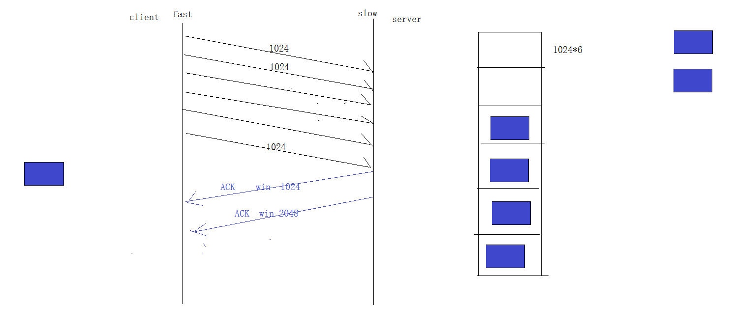

4 滑动窗口
每一次读取数据之后,回ack报文,报文中会携带当前缓冲区大小,用来告知对方img

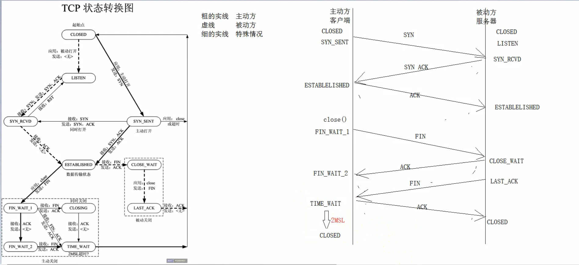

6.TCP状态转换流程
image-20220930111525036

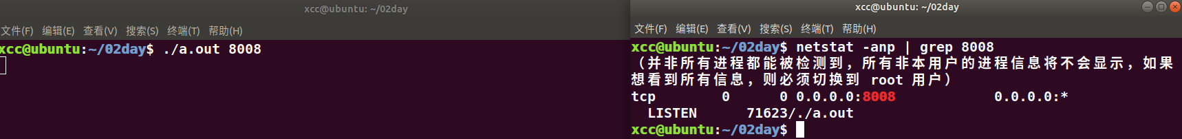

netstat -anp | grep 端口号  可查看
image-20220930111818906
