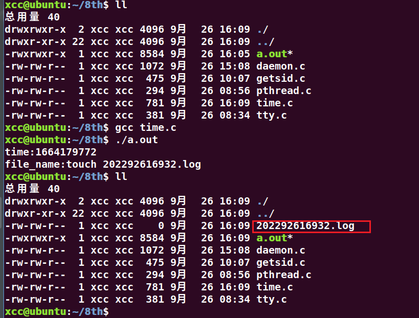

扩展
1.写一个以当前时间命名的文件
image-20220926154443206
#include<stdio.h>
#include<string.h>
#include<stdlib.h>
#include<unistd.h>
#include<time.h>
#define SIZE 32
int main()
    time_t t = -1;
    struct tm *pT = NULL;
    char  file_name[SIZE];
    //获取时间 秒
    t= time(NULL);
    if(t == -1)
        perror("time");
        return 1;
    printf("time:%ld\n",t);
    //获取当前时间
   // printf("ctime:%s",ctime(&t));
   // 转化为时间
   pT = localtime(&t);
   if(NULL == pT)
       perror("localtime");
       return 1;
   //转化为文件
    memset(file_name,0,SIZE);
    sprintf(file_name, "%s %d%d%d%d%d%d.log","touch",pT->tm_year+1900,pT->tm_mon+1,pT->tm_mday,pT->tm_hour,pT->tm_min,pT->tm_sec);
    printf("file_name:%s\n",file_name);
    system(file_name);
    return 0;
image-20220926161001101
