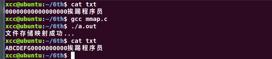

运行结果:
image-20220924225358646

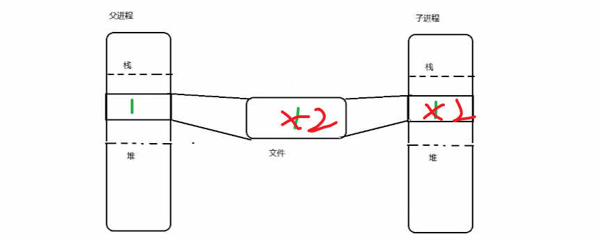

5.5 共享映射实现父子进程通信
原理图:
image-20220925062233167
参考示例:

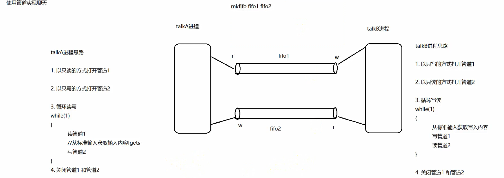

6.1 使用多进程的方式改写聊天程序(有名管道)
image-20220924202638307

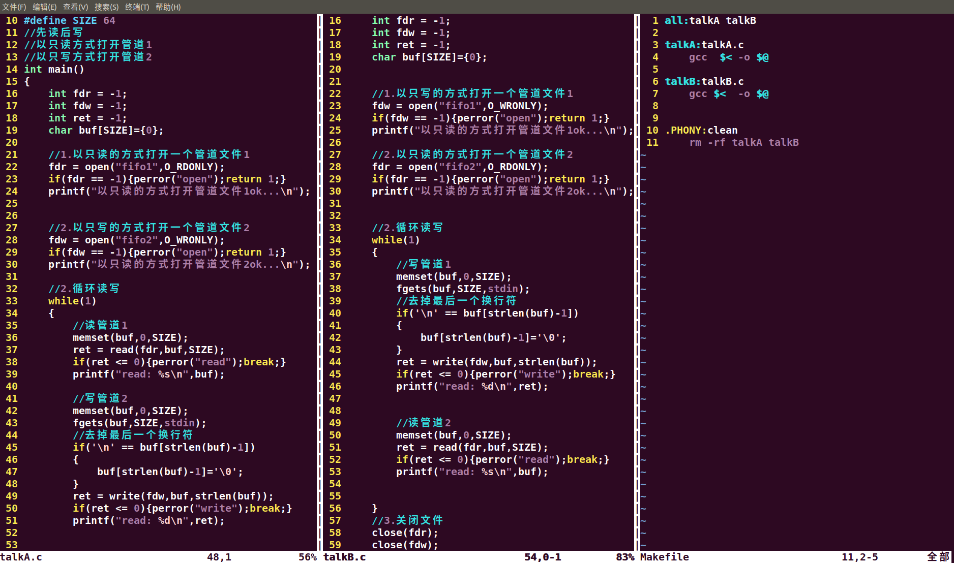

单进程聊天代码:
image-20220924215542418

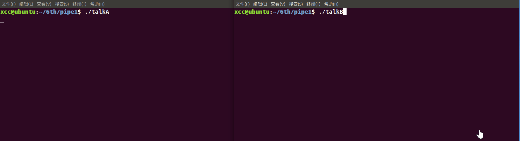

结果:动画4
