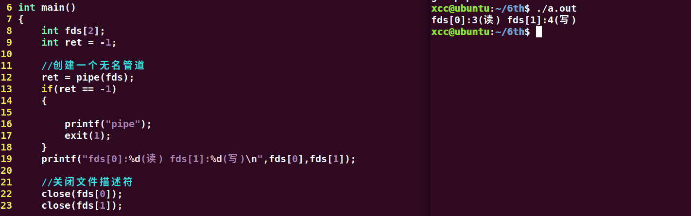

3.2 pipe函数
#include <unistd.h>
int pipe(int pipefd[2]);
功能:创建无名管道。
参数:
    pipefd : 为 int 型数组的首地址,其存放了管道的文件描述符 pipefd[0]、pipefd[1]。
    当一个管道建立时,它会创建两个文件描述符 fd[0] 和 fd[1]。其中 fd[0] 固定用于读管道,而 fd[1] 固定用于写管道。一般文件 I/O的函数都可以用来操作管道(lseek() 除外)。
返回值:
    成功:0
    失败:-1
image-20220924153409297

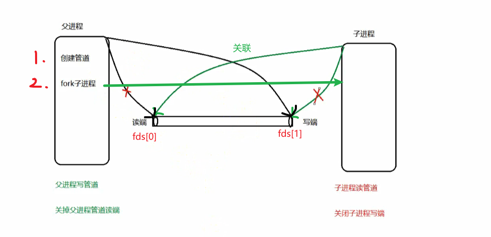

下面我们写这个一个例子,子进程通过无名管道给父进程传递一个字符串数据:
image-20220924155115395
