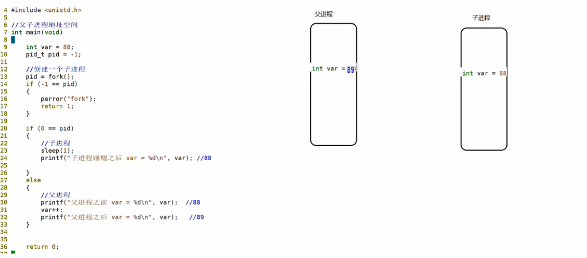

12. 父子进程地址空间
父子进程各自的地址空间是独立的
int a = 10;     // 全局变量
int main()
    int b = 20; //局部变量
    pid_t pid;
    pid = fork();
    if (pid < 0)
    {   // 没有创建成功
        perror("fork");
    if (0 == pid)
    { // 子进程
        a = 111;
        b = 222;    // 子进程修改其值
        printf("son: a = %d, b = %d\n", a, b);
    else if (pid > 0)
    { // 父进程
        sleep(1);   // 保证子进程先运行
        printf("father: a = %d, b = %d\n", a, b);
    return 0;
运行结果如下:
image-20220923224723491
通过得知,在子进程修改变量 a,b 的值,并不影响到父进程 a,b 的值。
image-20220923224312636

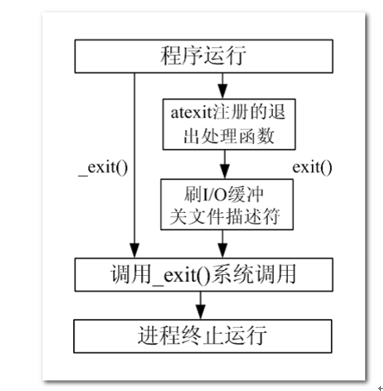

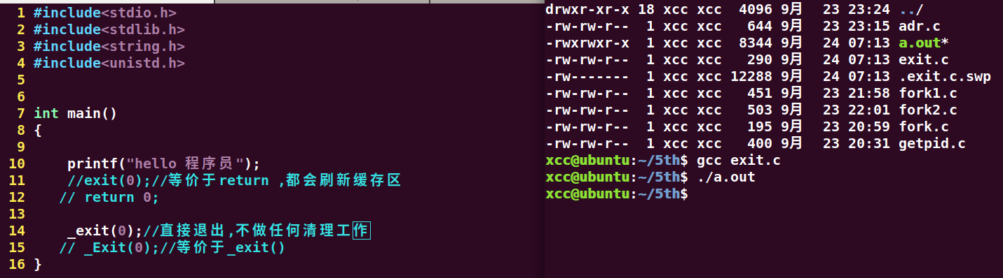

14. 进程退出函数
相关函数:
#include <stdlib.h>
void exit(int status);
#include <unistd.h>
void _exit(int status);
功能:
    结束调用此函数的进程。
参数:
    status:返回给父进程的参数(低 8 位有效),至于这个参数是多少根据需要来填写。
返回值:
    无
image-20220924071443263
exit() 和 *exit() 函数功能和用法是一样的,无非时所包含的头文件不一样,还有的区别就是:exit()属于标准库函数,*exit()属于系统调用函数。

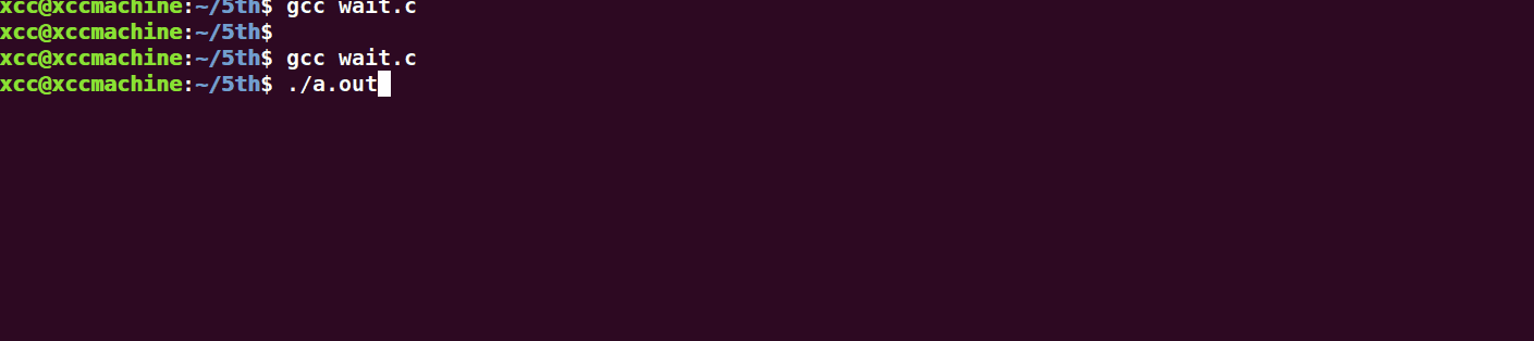

示例代码:
    int i=0;
    pid_t pid = -1;
    int status = 0;
    int ret = -1;
    //创建子进程
    pid = fork();
    if(-1 == pid)
        perror("fork");
        return 1;
    //子进程执行
    if(pid == 0)
        for(i=0; i<5; i++)
           printf("child process do thing :%d\n",i);
           sleep(1);
            exit(10);
    //父进程执行
    printf("父进程等待了子进程退出,回收其资源\n");
   ret =  wait(&status);
    if(-1 == ret)
        perror("wait");
        return 1;
    printf("父进程回收了子进程资源....\n");
运行结果:
动画1

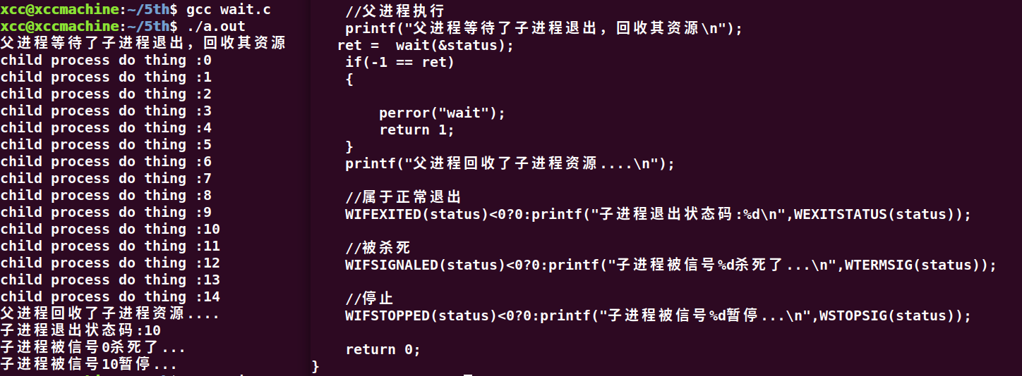

这个退出信息在一个 int 中包含了多个字段,直接使用这个值是没有意义的,我们需要用宏定义取出其中的每个字段。
宏函数可分为如下三组:
  1. WIFEXITED(status)
为非0 → 进程正常结束
WEXITSTATUS(status)
如上宏为真,使用此宏 → 获取进程退出状态 (exit的参数)
  1. WIFSIGNALED(status)
为非0 → 进程异常终止
WTERMSIG(status)
如上宏为真,使用此宏 → 取得使进程终止的那个信号的编号。
  1. WIFSTOPPED(status)
为非0 → 进程处于暂停状态
WSTOPSIG(status)
如上宏为真,使用此宏 → 取得使进程暂停的那个信号的编号。
WIFCONTINUED(status)
为真 → 进程暂停后已经继续运行
下面代码是自动执行到结束的信号的编号结果,可手动输入kill编号命令终止
image-20220924082745837

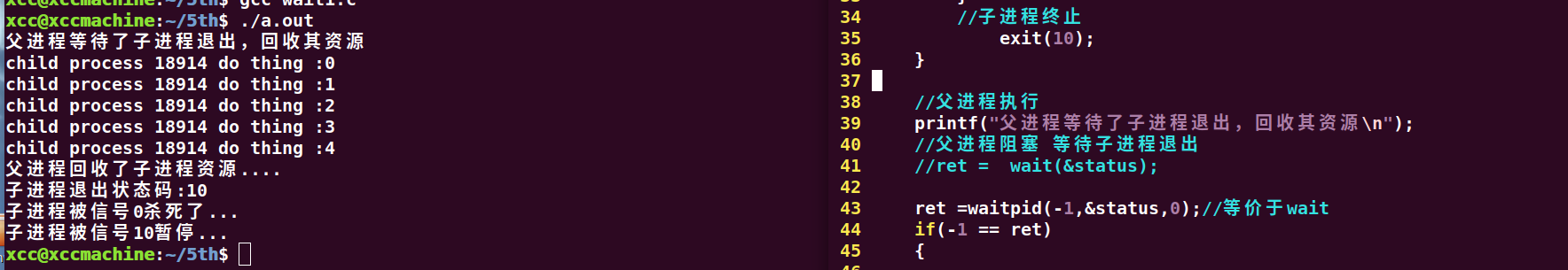

15.3 waitpid函数
函数说明:
#include <sys/types.h>
#include <sys/wait.h>
pid_t waitpid(pid_t pid, int *status, int options);
功能:
    等待子进程终止,如果子进程终止了,此函数会回收子进程的资源。
参数:
    pid : 参数 pid 的值有以下几种类型:
      pid > 0  等待进程 ID 等于 pid 的子进程。
      pid = 0  等待同一个进程组中的任何子进程,如果子进程已经加入了别的进程组,waitpid 不会等待它。
      pid = -1 等待任一子进程,此时 waitpid 和 wait 作用一样。
      pid < -1 等待指定进程组中的任何子进程,这个进程组的 ID 等于 pid 的绝对值。
    status : 进程退出时的状态信息。和 wait() 用法一样。
    options : options 提供了一些额外的选项来控制 waitpid()。
            0:同 wait(),阻塞父进程,等待子进程退出。
            WNOHANG:没有任何已经结束的子进程,则立即返回。
            WUNTRACED:如果子进程暂停了则此函数马上返回,并且不予以理会子进程的结束状态。(由于涉及到一些跟踪调试方面的知识,加之极少用到)
返回值:
    waitpid() 的返回值比 wait() 稍微复杂一些,一共有 3 种情况:
        1) 当正常返回的时候,waitpid() 返回收集到的已经回收子进程的进程号;
        2) 如果设置了选项 WNOHANG,而调用中 waitpid() 发现没有已退出的子进程可等待,则返回 0;
        3) 如果调用中出错,则返回-1,这时 errno 会被设置成相应的值以指示错误所在,如:当 pid 所对应的子进程不存在,或此进程存在,但不是调用进程的子进程,waitpid() 就会出错返回,这时 errno 被设置为 ECHILD;
image-20220924084431821

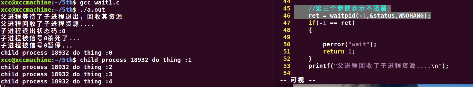

不阻塞:
image-20220924084708879
