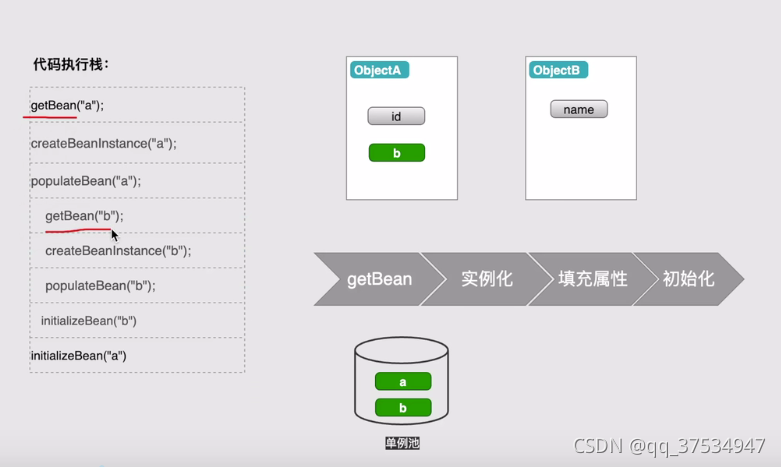

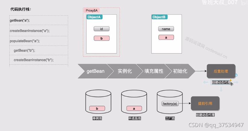

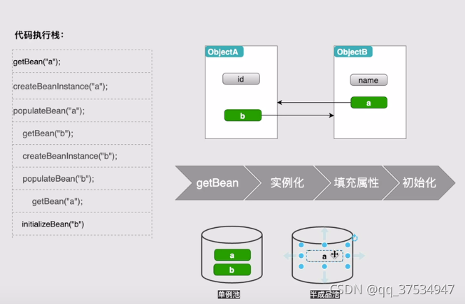

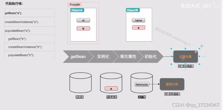

9.Spring 怎么解决循环依赖问题?
  • 三级缓存
  • singletonObjects 一级缓存
  • earlySingletonObjects 二级缓存
  • singletonFactories 三级缓存
情景一(没有循环依赖)----一级缓存
情景二(有循环依赖,没有Aop) -----二级缓存
最后把半成品池(二级缓存)的对象销毁;

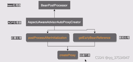

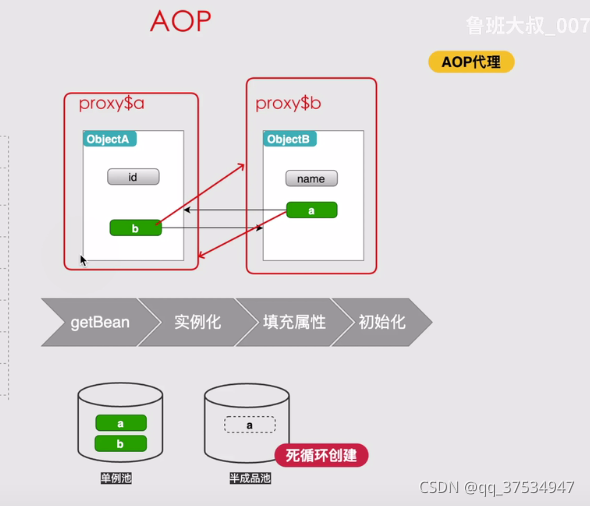

注:无法解决Aop代理对象

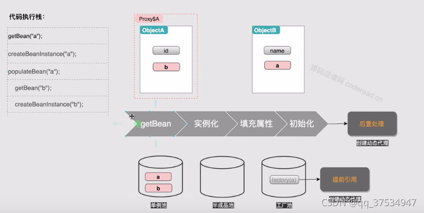

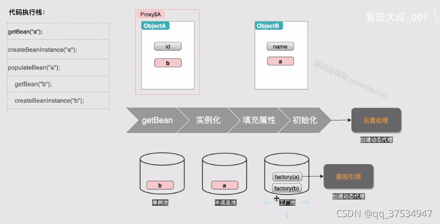

情景三(有循环依赖,有Aop)----三级缓存
步骤:(待)

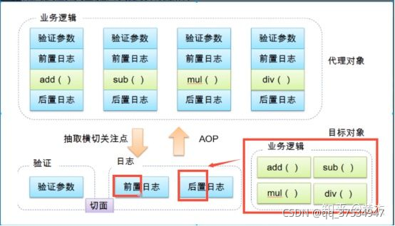

1.AOP
面向切面编程,
主要本质: 对业务逻辑的各个部分进行分离,从而业务逻辑和一些其他非业务逻辑:事务、日志等分隔开,同理降低耦合度,并且代码的复用能力。
