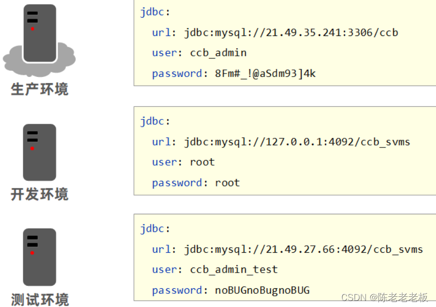

【摘要】 什么是多环境?其实就是说你的电脑上写的程序最终要放到别人的服务器上去运行。每个计算机环境不一样,这就是多环境。常见的多环境开发主要兼顾3种环境设置,开发环境——自己用的,测试环境——自己公司用的,生产环境——甲方。因为这是绝对不同的三台电脑,所以环境肯定有所不同,比如连接的数据库不一样,设置的访问端口不一样等等。
