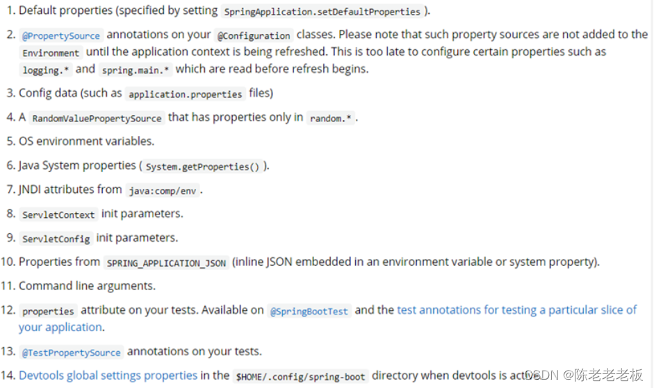

其实还有很多其他的配置方式,打开官方文档中对应的内容,就可以查看配置读取的优先顺序。
地址:https://docs.spring.io/spring-boot/docs/current/reference/html/spring-boot-features.html#boot-features-external-config
 这个表中的优先级是下面的比上面的优先级高.我们可以看到,居然有14种配置的位置,而我们现在使用的是这里面的2个。第3条Config data说的就是使用配置文件,第11条Command line arguments说的就是使用命令行临时参数。而这14种配置的顺序就是SpringBoot加载配置的顺序.
​ 比如你现在加载了一个user.name属性。结果你发现出来的结果和你想的不一样,那肯定是别的优先级比你高的属性覆盖你的配置属性了,那你就可以看着这个顺序挨个排查。哪个位置有可能覆盖了你的属性。

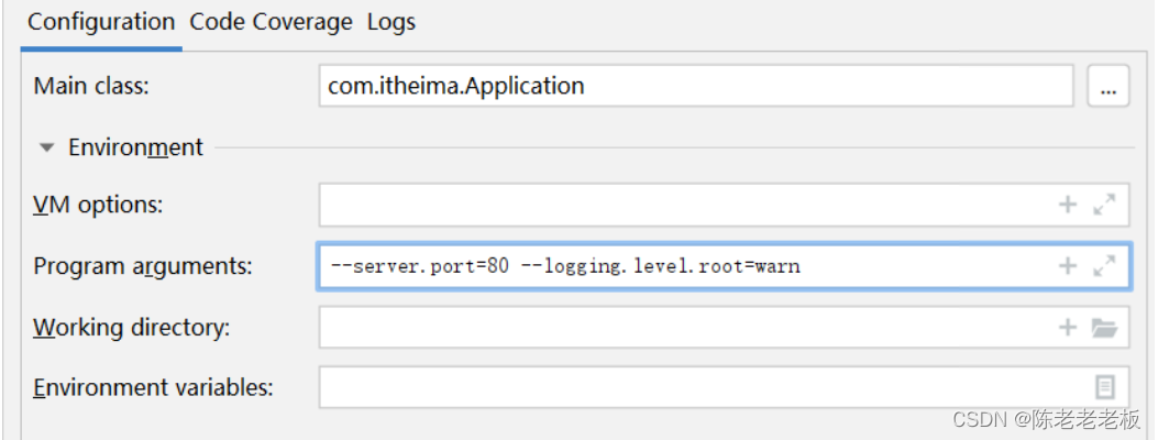

​ 临时使用目前是有了,但是上线的时候通过命令行输入的临时属性必须是正确的啊,那这些属性配置值我们必须在开发环境中测试好才行。下面说一下开发环境中如何使用临时属性,其实就是Idea界面下如何操作了。

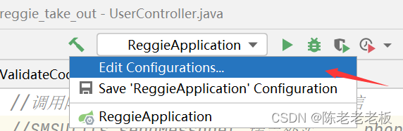

​a.第一种方式:
打开SpringBoot引导类的运行界面,在里面找到配置项。其中Program arguments对应的位置就是添加临时属性的,可以加几个试试效果。
b.第二种方式:

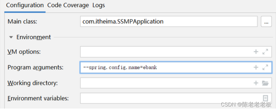

​ 之前咱们做配置使用的配置文件都是application.yml,其实这个文件也是可以改名字的,这样方便维护。
​ 自定义配置文件方式有如下两种:
方式一:使用临时属性设置配置文件名,注意仅仅是名称,不要带扩展名

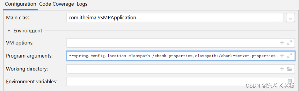

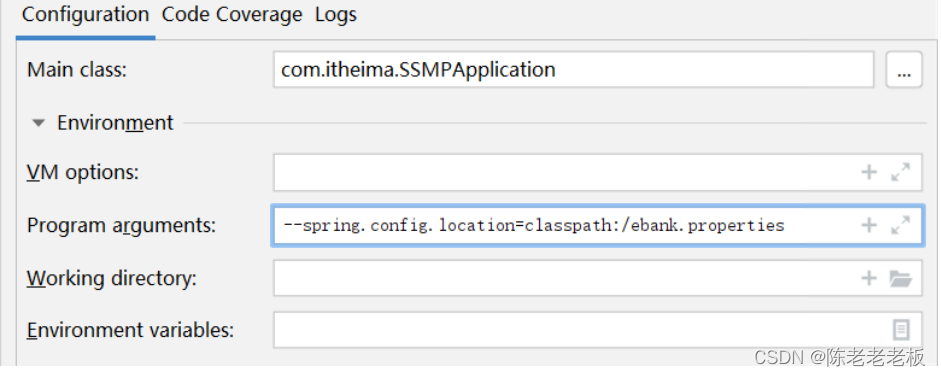

方式二:使用临时属性设置配置文件路径,这个是全路径名
​ 也可以设置加载多个配置文件
​ 使用的属性一个是spring.config.name,另一个是spring.config.location,这个一定要区别清楚。
