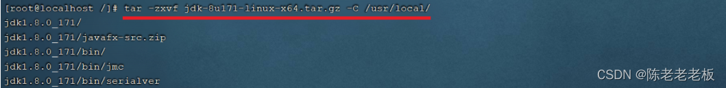

2). 解压安装包
执行如下指令,将上传上来的压缩包进行解压,并通过-C参数指定解压文件存放目录为 /usr/local。
tar -zxvf jdk-8u171-linux-x64.tar.gz -C /usr/local
![[外链图片转存失败,源站可能有防盗链机制,建议将图片保存下来直接上传(img-8vsjFkxg-1660566889358)(assets/image-20210814181014481.png)]](https://img-blog.csdnimg.cn/252cdf7f39dd406c87ff8717c0ccbb16.png)

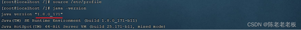

4). 重新加载profile文件
为了使更改的配置立即生效,需要重新加载profile文件,执行命令:
source /etc/profile
5). 检查安装是否成功
java -version
![[外链图片转存失败,源站可能有防盗链机制,建议将图片保存下来直接上传(img-Afc7Pmqg-1660566889360)(assets/image-20210814182327675.png)]](https://img-blog.csdnimg.cn/e147f354ecf54bca8ee6bede87bac28e.png)

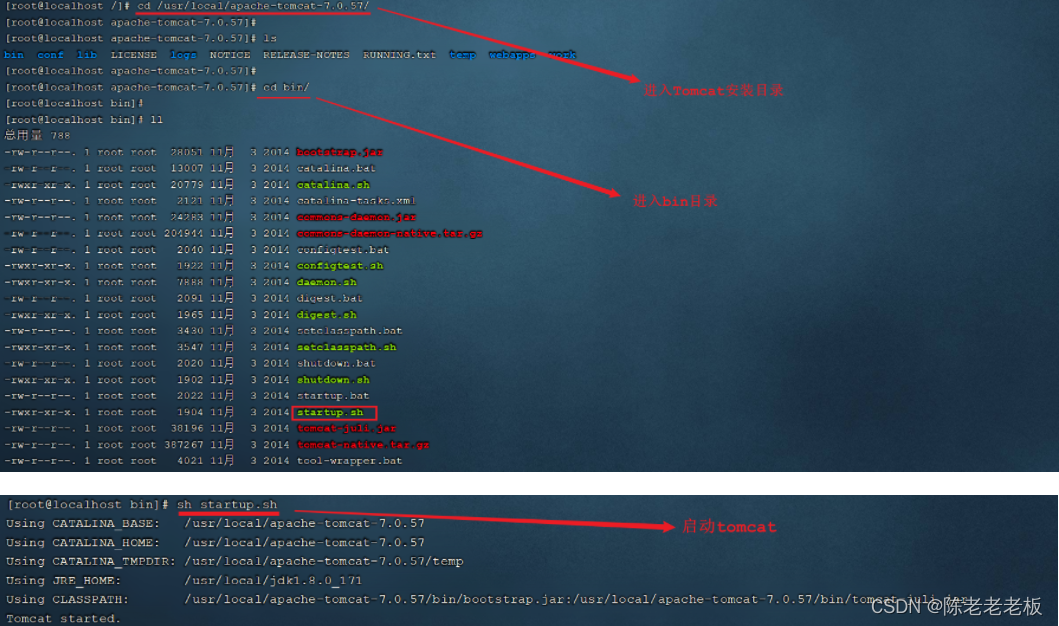

3). 启动Tomcat
进入Tomcat的bin目录启动服务。执行命令为:
cd /usr/local/apache-tomcat-7.0.57/
cd bin
sh startup.sh或者./startup.sh

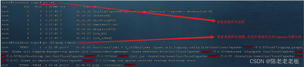

2). 查询系统进程
我们也可以通过Linux系统的查看系统进程的指令,来判定Tomcat进程是否存在,从而判定Tomcat是否启动。执行如下指令:
!!!常用
ps -ef|grep tomcat
说明:
==ps==命令是linux下非常强大的进程查看命令,通过ps -ef可以查看当前运行的所有进程的详细信息
=="|"== 在Linux中称为管道符,可以将前一个命令的结果输出给后一个命令作为输入
使用ps命令查看进程时,经常配合管道符和查找命令 grep 一起使用,来查看特定进程

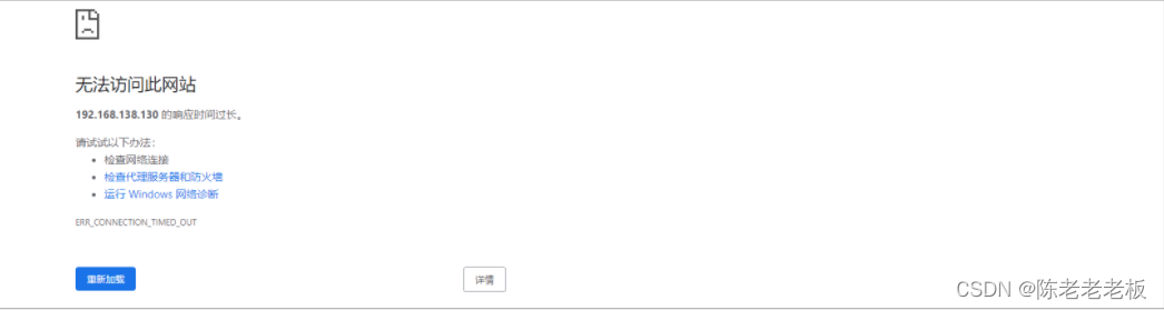

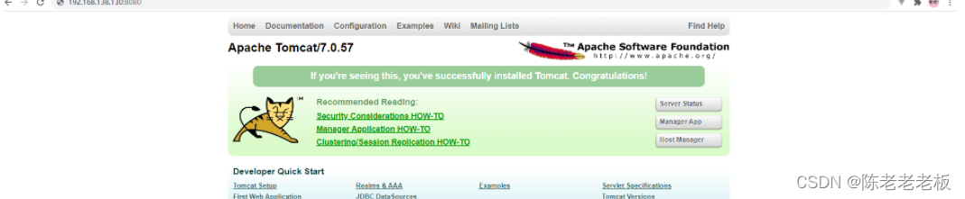

前面我们已经通过日志的方式及查看系统进程的方式,验证了Tomcat服务已经正常启动,接下来我们就可以尝试访问一下。访问地址:
(注:这是你服务器ip)http://192.168.138.130:8080,我们发现是访问不到的。
![[外链图片转存失败,源站可能有防盗链机制,建议将图片保存下来直接上传(img-aR4QwmWh-1660566889371)(assets/image-20210814230753600.png)]](https://img-blog.csdnimg.cn/f2239922484c4a789036e40b45b9b4fb.png)
原因就在于Linux系统的防火墙,系统安装完毕后,系统启动时,防火墙自动启动,防火墙拦截了所有端口的访问。操作防火墙具体指令如下:

执行上述的操作之后,就开放了当前系统中的8080端口号,再次访问Tomcat。

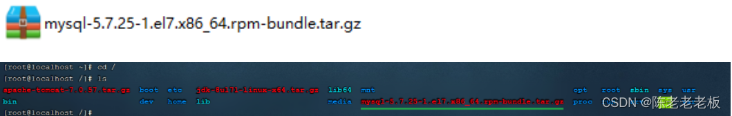

3). 将资料中提供的MySQL安装包上传到Linux并解压
A. 上传MySQL安装包
在课程资料中,提供的有MySQL的安装包 ,我们需要将该安装包上传到Linux系统的根目录 / 下面。
![[外链图片转存失败,源站可能有防盗链机制,建议将图片保存下来直接上传(img-nshNh8pA-1660566889407)(assets/image-20210815002907050.png)]](https://img-blog.csdnimg.cn/c7ddd3c8736c42118496f096c2c2e332.png)

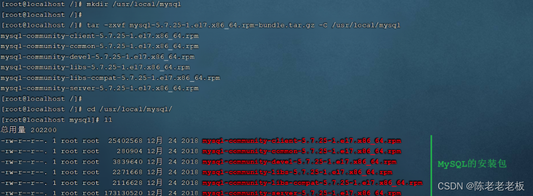

B. 解压到/usr/local/mysql
执行如下指令:
mkdir /usr/local/mysql
tar -zxvf mysql-5.7.25-1.el7.x86_64.rpm-bundle.tar.gz -C /usr/local/mysql
![[外链图片转存失败,源站可能有防盗链机制,建议将图片保存下来直接上传(img-uOinsxzm-1660566889412)(assets/image-20210815003647507.png)]](https://img-blog.csdnimg.cn/5ff2af2d09bc4a76bf46d6a63df36dc5.png)

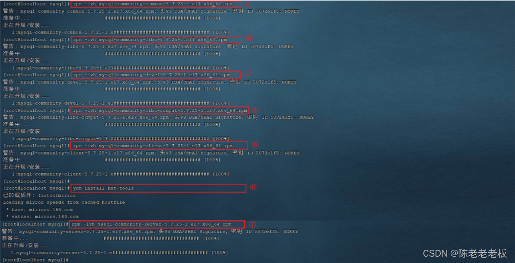

4). 安装顺序安装rpm安装包
rpm -ivh mysql-community-common-5.7.25-1.el7.x86_64.rpm
rpm -ivh mysql-community-libs-5.7.25-1.el7.x86_64.rpm
rpm -ivh mysql-community-devel-5.7.25-1.el7.x86_64.rpm
rpm -ivh mysql-community-libs-compat-5.7.25-1.el7.x86_64.rpm
yum install libncurses*
rpm -ivh mysql-community-client-5.7.25-1.el7.x86_64.rpm
yum install net-tools
rpm -ivh mysql-community-server-5.7.25-1.el7.x86_64.rpm
说明:
- 因为rpm安装方式,是不会自动处理依赖关系的,需要我们自己处理,所以对于上面的rpm包的安装顺序不能随意修改。
- 安装过程中提示缺少net-tools依赖,使用yum安装(yum是一种在线安装方式,需要保证联网)
- 可以通过指令(yum update)升级现有软件及系统内核
![[外链图片转存失败,源站可能有防盗链机制,建议将图片保存下来直接上传(img-ZITCs9B0-1660566889414)(assets/image-20210815004608198.png)]](https://img-blog.csdnimg.cn/2907a8ed335b42aaaf0a5f10e30db655.png)

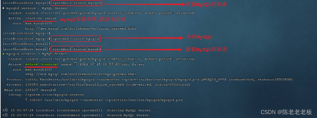

1.4.2 MySQL启动
MySQL安装完成之后,会自动注册为系统的服务,服务名为mysqld。那么,我们就可以通过systemctl指令来查看mysql的状态、启动mysql、停止mysql。
systemctl status mysqld 查看mysql服务状态
systemctl start mysqld 启动mysql服务
systemctl stop mysqld 停止mysql服务
![[外链图片转存失败,源站可能有防盗链机制,建议将图片保存下来直接上传(img-HLKLkdN2-1660566889417)(assets/image-20210815005920721.png)]](https://img-blog.csdnimg.cn/3e66cd757ede450c94e36c8f68ce72cd.png)
说明:
可以设置开机时启动mysql服务,避免每次开机启动mysql。执行如下指令:
systemctl enable mysqld

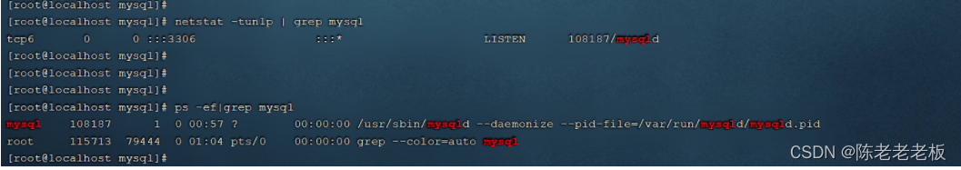

我们可以通过如下两种方式,来判定mysql是否启动:
netstat -tunlp 查看已经启动的服务
netstat -tunlp | grep mysql 查看mysql的服务信息
ps –ef | grep mysql 查看mysql进程
![[外链图片转存失败,源站可能有防盗链机制,建议将图片保存下来直接上传(img-XpKfi5Z8-1660566889418)(assets/image-20210815010410996.png)]](https://img-blog.csdnimg.cn/cf61a6f84fa14b85a08fc5c0e361fcee.png)
备注:
A. netstat命令用来打印Linux中网络系统的状态信息,可让你得知整个Linux系统的网络情况。
参数说明:
-l或–listening:显示监控中的服务器的Socket;
-n或–numeric:直接使用ip地址,而不通过域名服务器;
-p或–programs:显示正在使用Socket的程序识别码和程序名称;
-t或–tcp:显示TCP传输协议的连线状况;
-u或–udp:显示UDP传输协议的连线状况; B. ps命令用于查看Linux中的进程数据。

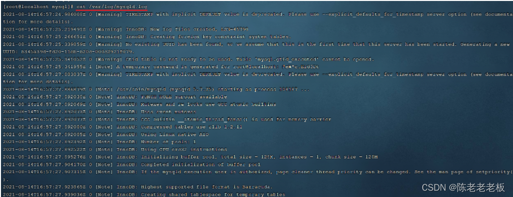

1.4.3.1 查阅临时密码
MySQL启动起来之后,我们就可以测试一下登录操作,但是我们要想登录MySQL,需要一个访问密码,而刚才在安装MySQL的过程中,并没有看到让我们设置访问密码, 实际上,对于rpm安装的mysql,在mysql第一次启动时,会自动帮我们生成root用户的访问密码,并且输出在mysql的日志文件 /var/log/mysqld.log中,我们可以查看这份日志文件,从而获取到访问密码。
可以执行如下指令:
1). cat /var/log/mysqld.log
这种方式,可以看到所有的日志数据,文件比较大时,很不方便查看数据。我们可以通过管道符 | 配合grep来对数据进行过滤。
2). cat /var/log/mysqld.log | grep password
我们可以通过上述指令,查询日志文件内容中包含password的行信息。

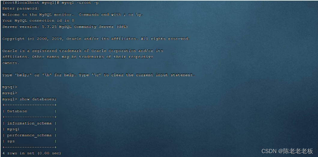

1.4.3.2 登录MySQL
获取到root用户的临时密码之后,我们就可以登录mysql数据库,修改root的密码,为root设置一个新的密码。并且我们还需要开启root用户远程访问该数据库的权限,这样的话,我们就可以在windows上来访问这台MySQL数据库。
执行如下指令(依次输入指令即可):
①. 登录mysql(复制日志中的临时密码登录)
mysql -uroot -p
②. 修改密码
set global validate_password_length=4; 设置密码长度最低位数
set global validate_password_policy=LOW; 设置密码安全等级低,便于密码可以修改成root
set password = password('root'); 设置密码为root
③. 开启访问权限
grant all on *.* to 'root'@'%' identified by 'root';
flush privileges;
操作完上述的指令之后,数据库root用户的密码以及远程访问我们就配置好了,接下来,可以执行exit退出mysql,再次通过新的密码进行登录。

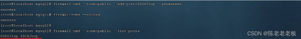

==注意: 要想在windows上能够访问MySQL,还需要开放防火墙的3306端口,执行如下指令:==
firewall-cmd --zone=public --add-port=3306/tcp --permanent
firewall-cmd --reload

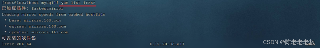

1). 搜索lrzsz安装包
yum list lrzsz
![[外链图片转存失败,源站可能有防盗链机制,建议将图片保存下来直接上传(img-0JAG6OXH-1660566889428)(assets/image-20210815014811466.png)]](https://img-blog.csdnimg.cn/4ff70c7c41ca496995a89db075690811.png)

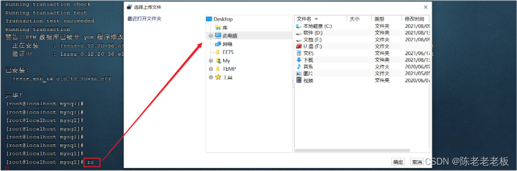

2). 在线安装lrzsz
yum install lrzsz.x86_64
3). 测试
在命令行中输入 rz , 就会自动打开一个文件选择的窗口,然后选择要上传的文件。
![[外链图片转存失败,源站可能有防盗链机制,建议将图片保存下来直接上传(img-WQs7bdx4-1660566889432)(assets/image-20210815015047896.png)]](https://img-blog.csdnimg.cn/6f274f96c8f24e65ad212457a60aeafb.png)

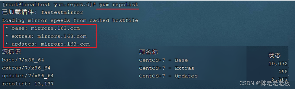

1). 如果在不更改软件来源的情况下,是需要联网才能使用yum的,那么我们安装的软件是从哪儿下载的呢,这里就涉及到一个概念: yum源。
2). 我们可以通过一个指令,来检查当前的yum源
从图中,我们可以看到我们安装的 CentOS7 采用的是网易的163yum源。

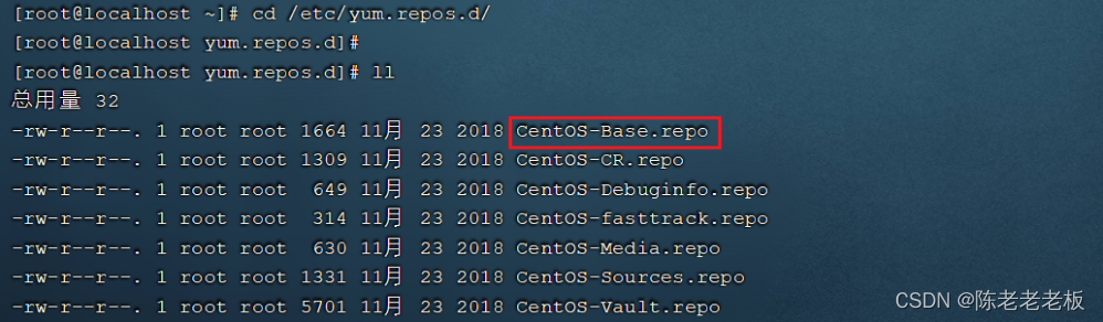

3). 网络 yum 源配置文件位于 /etc/yum.repos.d/ 目录下,文件扩展名为"*.repo"
可以看到,该目录下有 7 个 yum 配置文件,通常情况下 CentOS-Base.repo 文件生效。

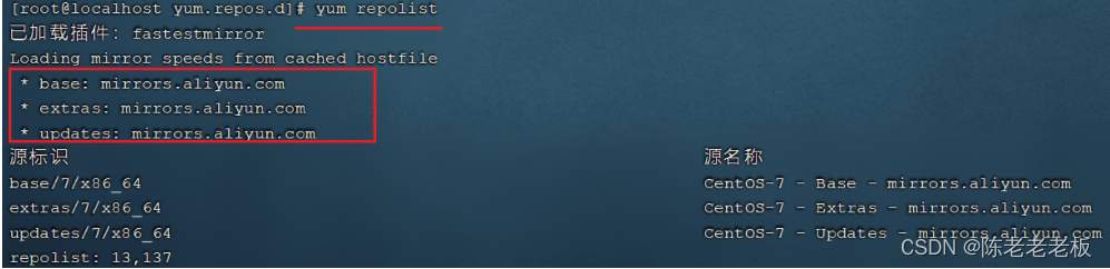

4). 添加阿里云yum源
A. 先通过
yum install wget,安装wget命令 B. 备份默认的网易163的yum源,执行指令 :
切换目录: cd /etc/yum.repos.d/
创建备份目录: mkdir bak
移动现有的yum源文件到bak: mv *.repo bak/
C. 下载阿里云的yum源
wget -O /etc/yum.repos.d/CentOS-Base.repo http://mirrors.aliyun.com/repo/Centos-7.repo
D. 执行命令,重新生成cache
yum clean all
yum makecache
E. 再次查看yum源
之后,我们通过yum指令安装软件,就是从阿里云下载的。

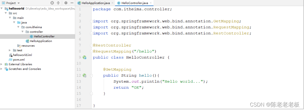

项目是一个很简单的springboot项目(可以自己开发一个,也可以直接导入资料中提供的),结构如下:
![[外链图片转存失败,源站可能有防盗链机制,建议将图片保存下来直接上传(img-mk5CA2Lr-1660566889434)(assets/image-20210815102934678.png)]](https://img-blog.csdnimg.cn/764fe2be4b6e46a88ca7694fa68d16a8.png)
可以在本地的idea中先启动当前的demo工程,然后访问一下,看看工程是否正常访问。
![[外链图片转存失败,源站可能有防盗链机制,建议将图片保存下来直接上传(img-GQPoMCya-1660566889435)(assets/image-20210815103130325.png)]](https://img-blog.csdnimg.cn/5350ba762f3244e1b2e0457b0b24ef82.png)

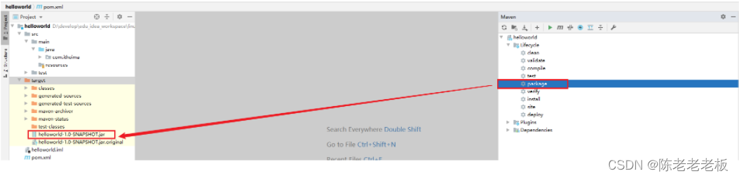

执行package指令,进行打包操作,将当前的springboot项目,打成一个jar包。
![[外链图片转存失败,源站可能有防盗链机制,建议将图片保存下来直接上传(img-FAs3xsxX-1660566889437)(assets/image-20210815103344378.png)]](https://img-blog.csdnimg.cn/5053c54a721749b686ab314163dafd6f.png)

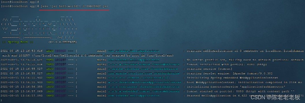

3). 启动SpringBoot程序
由于我们的项目已经打成jar包上传上来到Linux服务器,我们只需要运行这个jar包项目就启动起来了,所以只需要执行如下指令即可:
java -jar helloworld-1.0-SNAPSHOT.jar
![[外链图片转存失败,源站可能有防盗链机制,建议将图片保存下来直接上传(img-8EBLgppU-1660566889443)(assets/image-20210815131812582.png)]](https://img-blog.csdnimg.cn/b9a068f3c7524194a6581dfb3961ef41.png)
==注意: 由于前面安装的Tomcat在启动时,会占用端口号8080,而当前springboot项目我们没有配置端口号,默认也是8080,所以我们要想启动springboot项目,需要把之前运行的Tomcat停止掉。==
4). 检查防火墙,确保8080端口对外开放,访问SpringBoot项目
firewall-cmd --zone=public --list-ports
![[外链图片转存失败,源站可能有防盗链机制,建议将图片保存下来直接上传(img-h9DGKtVH-1660566889445)(assets/image-20210815132430385.png)]](https://img-blog.csdnimg.cn/b39b773acddd4e44a4807d484c0f9664.png)
如果防火墙没有放开8080端口,还需要放开对应的端口号,执行如下指令:
firewall-cmd --zone=public --add-port=8080/tcp --permanent

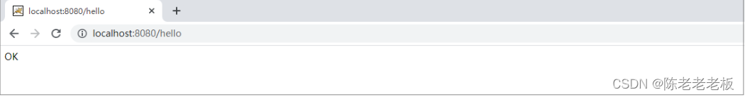

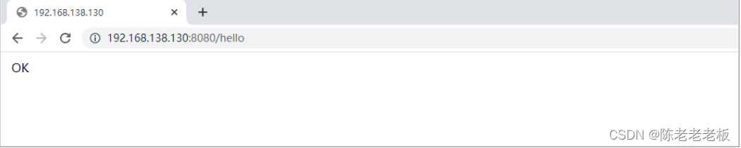

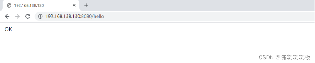

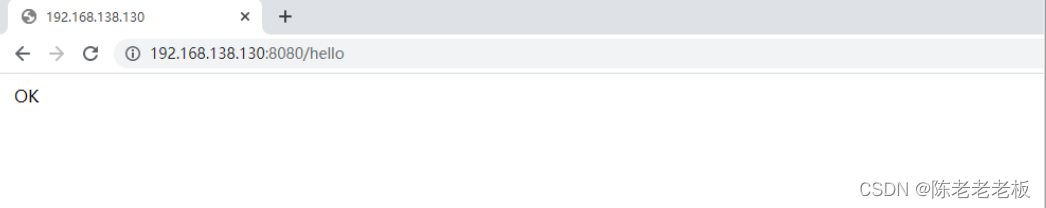

5). 访问测试
http://192.168.138.130:8080/hello

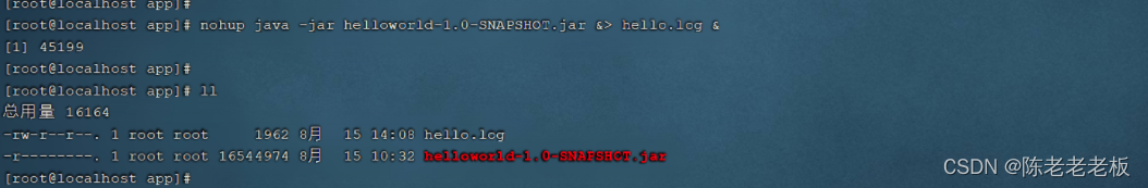

6). 后台运行项目
当前这个demo工程我们已经部署成功了,并且我们也可以访问项目了。但是这个工程目前是存在问题的,就是当前我们项目启动的这个窗口被霸屏占用了,如果我们把这个窗口关闭掉(或ctrl+c),当前服务也就访问不到了。
目前程序运行的问题:
A. 线上程序不会采用控制台霸屏的形式运行程序,而是将程序在后台运行
B. 线上程序不会将日志输出到控制台,而是输出到日志文件,方便运维查阅信息
后台运行程序:
要想让我们部署的项目进行后台运行,这个时候我们需要使用到linux中的一个命令 nohup ,接下来,就来介绍一下nohup命令。
**nohup命令:**英文全称 no hang up(不挂起),用于不挂断地运行指定命令,退出终端不会影响程序的运行
语法格式: nohup Command [ Arg … ] [&]
参数说明:
Command:要执行的命令
Arg:一些参数,可以指定输出文件
&:让命令在后台运行
举例:
nohup java -jar boot工程.jar &> hello.log &
上述指令的含义为: 后台运行 java -jar 命令,并将日志输出到hello.log文件
那么经过上面的介绍,我们可以推测中,我们要想让当前部署的项目后台运行,就可以使用下面的指令:
nohup java -jar helloworld-1.0-SNAPSHOT.jar &> hello.log &
![[外链图片转存失败,源站可能有防盗链机制,建议将图片保存下来直接上传(img-jeevLK80-1660566889451)(assets/image-20210815140847083.png)]](https://img-blog.csdnimg.cn/d177fdb09735434890ca59e737915177.png)
这样的话,我们的项目就已经启动成功了,我们可以通过ps指令,查看到系统的进程。
![[外链图片转存失败,源站可能有防盗链机制,建议将图片保存下来直接上传(img-FgMWddGA-1660566889452)(assets/image-20210815140944635.png)]](https://img-blog.csdnimg.cn/377c95a82cf0432aae8ffe898c0bf8ce.png)
接下来,我们再次访问我们的项目,来看看服务是否可用。
![[外链图片转存失败,源站可能有防盗链机制,建议将图片保存下来直接上传(img-hm84tIjw-1660566889453)(assets/image-20210815132748655.png)]](https://img-blog.csdnimg.cn/64220558670f4d41858d2ccd61d19fd7.png)

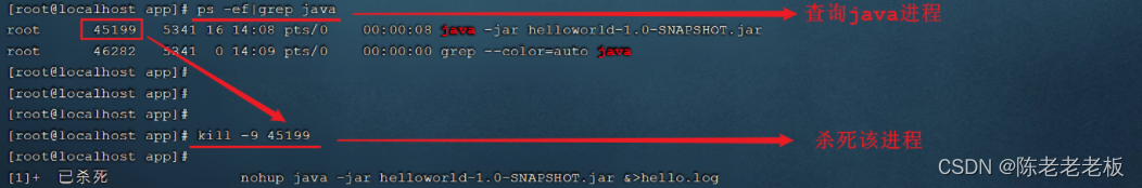

7). 停止SpringBoot项目
查看进程,然后杀进程

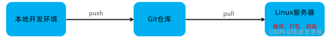

2.2 基于Shell脚本自动部署
2.2.1 介绍
前面介绍的项目部署是手动部署,也就是部署过程中的每一步操作都需要我们手动操作。接下来,我们需要再讲解一下项目的自动部署,从而来简化项目部署的操作,那么我们先来整体上了解一下项目自动部署的流程及操作步骤。
操作步骤如下:

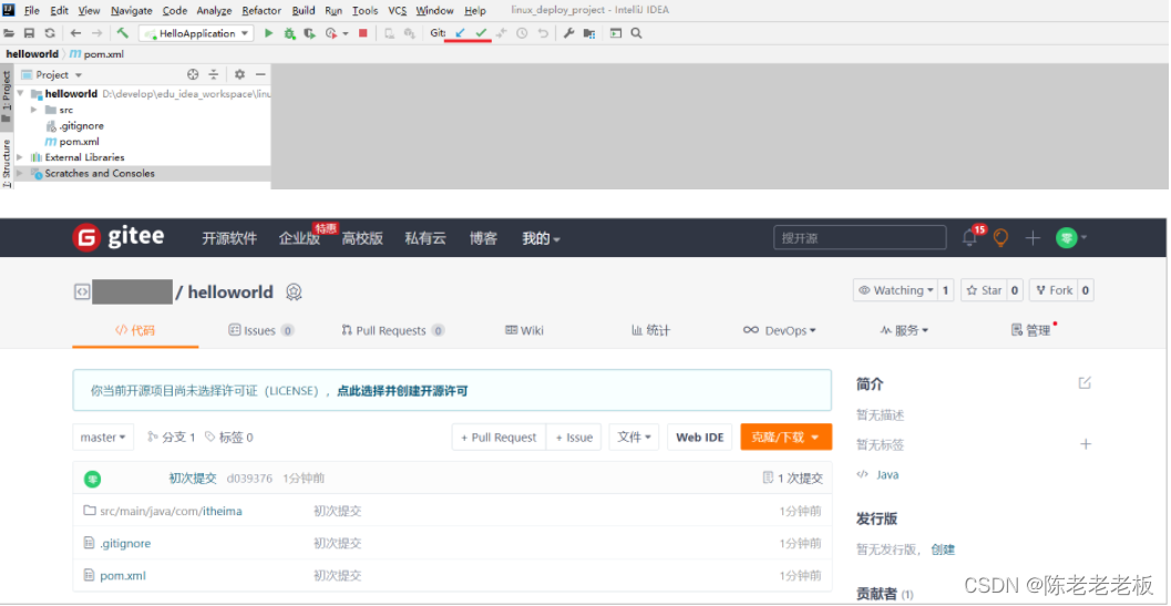

1). 在Gitee上创建远程仓库,并将本地的项目代码推送到远程仓库中
2). 在Linux中安装Git,克隆代码
3). 在Linux中安装maven
4). 编写Shell脚本(拉取代码、编译、打包、启动)
5). 为用户授予执行Shell脚本的权限
6). 执行Shell脚本
2.2.2 推送代码到远程
这部分操作,大家只需要参考之前讲解的Git,来完成helloworld工程代码推送即可。

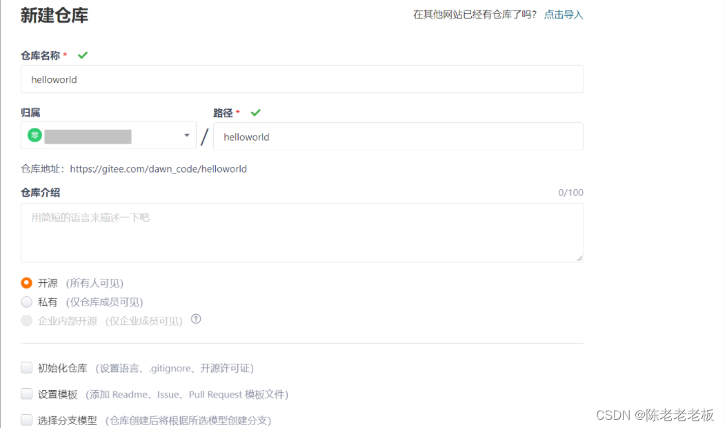

A. 创建远程仓库
B. 将idea中的代码提交并推送到远程仓库

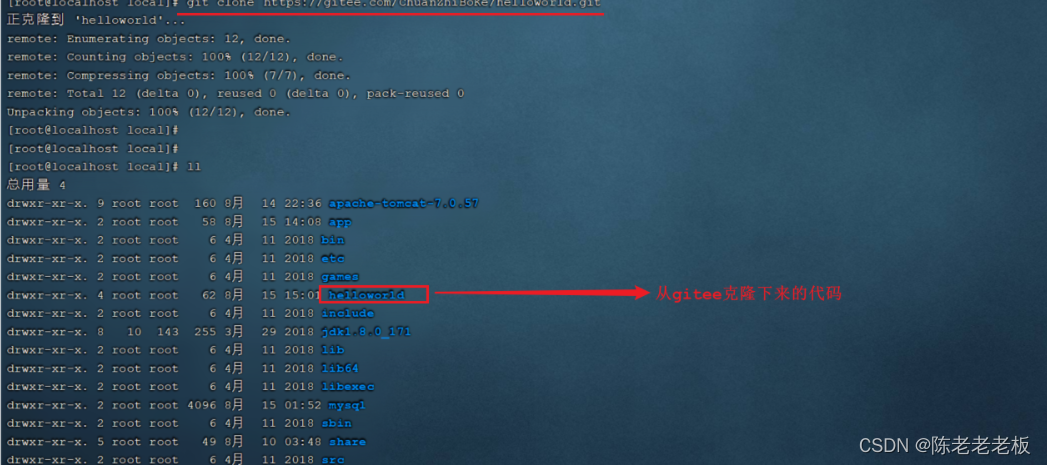

2). Git克隆代码
cd /usr/local/
git clone https://gitee.com/ChuanZhiBoKe/helloworld.git

1). 上传资料中提供的maven的安装包
通过rz指令上传课程资料中的maven安装包

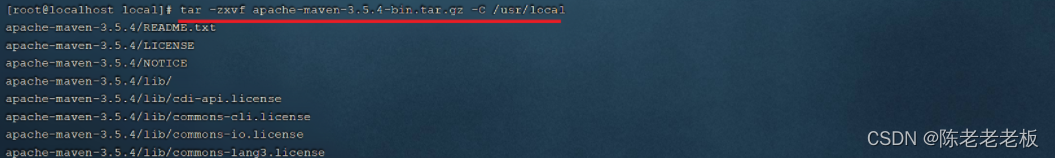

2). 解压maven安装包到/usr/local目录
tar -zxvf apache-maven-3.5.4-bin.tar.gz -C /usr/local

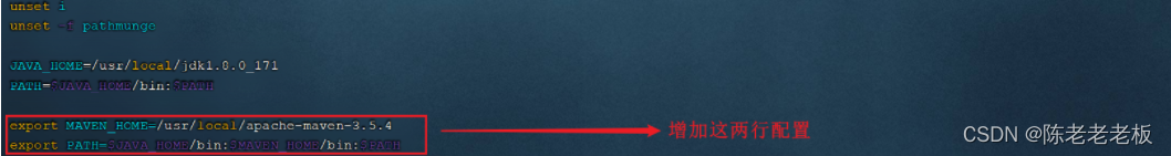

3). 在/etc/profile配置文件中配置环境变量
vim /etc/profile
修改配置文件,进入到命令模式,按G切换到最后一行,按a/i/o进入插入模式,然后在最后加入如下内容 :
export MAVEN_HOME=/usr/local/apache-maven-3.5.4
export PATH=$JAVA_HOME/bin:$MAVEN_HOME/bin:$PATH
然后按ESC进入到命令模式,输入 :wq 保存并退出
![[外链图片转存失败,源站可能有防盗链机制,建议将图片保存下来直接上传(img-1neOicNh-1660566889470)(assets/image-20210815152321369.png)]](https://img-blog.csdnimg.cn/491986c5f8694e28a81f452645391488.png)

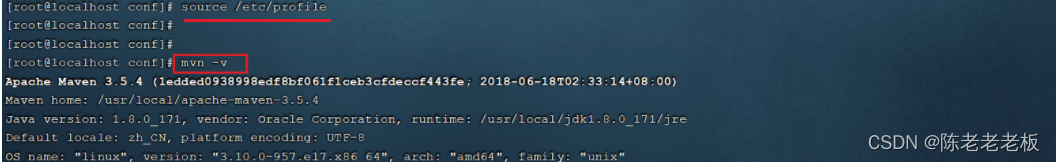

要想让配置的环境变量生效,还需要执行如下指令:
source /etc/profile
![[外链图片转存失败,源站可能有防盗链机制,建议将图片保存下来直接上传(img-akntEwc1-1660566889471)(assets/image-20210815152616703.png)]](https://img-blog.csdnimg.cn/3d98dafae1c1463ba7f6b2dad4bbcbdc.png)

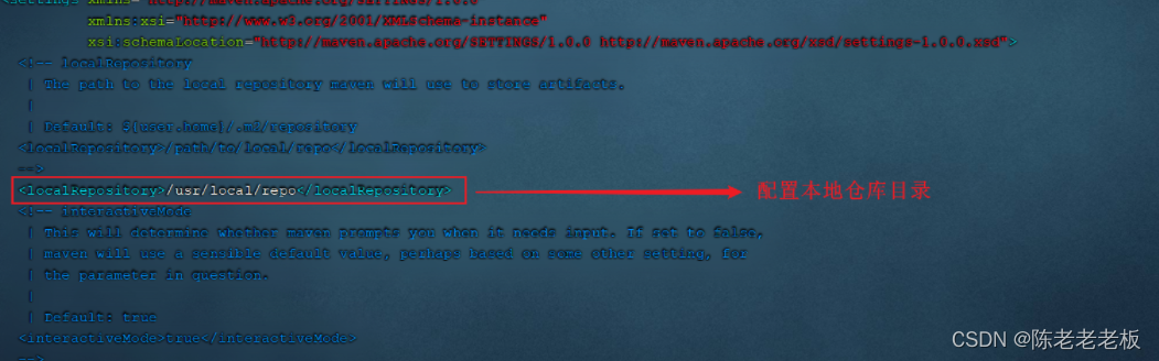

4). 修改maven的settings.xml配置文件,配置本地仓库地址
A. 切换目录
cd /usr/local/apache-maven-3.5.4/conf
B. 编辑settings.xml配置文件
vim settings.xml
在其中增加如下配置,配置本地仓库地址:
<localRepository>/usr/local/repo</localRepository>

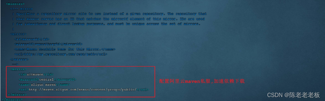

并在settings.xml中的<mirrors>标签中,配置阿里云的私服(==选做==):
<mirror>
<id>alimaven</id>
<mirrorOf>central</mirrorOf>
<name>aliyun maven</name>
<url>http://maven.aliyun.com/nexus/content/groups/public/</url>
</mirror>

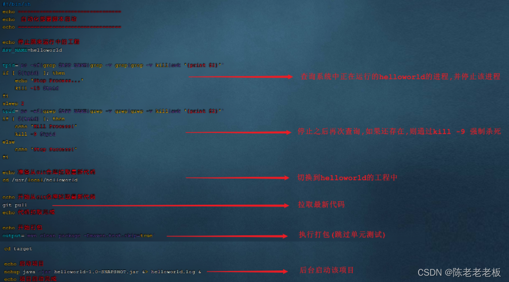

2.2.5 Shell脚本准备
Shell脚本(shell script),是一种Linux系统中的脚本程序。使用Shell脚本编程跟 JavaScript、Java编程一样,只要有一个能编写代码的文本编辑器和一个能解释执行的脚本解释器就可以了。
对于Shell脚本编写不作为本课程重点内容,直接使用课程资料中提供的脚本文件bootStart.sh即可。
在/usr/local/目录下创建一个目录 sh(mkdir sh),并将shell脚本上传到该目录下。或者直接在sh目录下创建一个脚本bootStart.sh,然后将资料中的bootStart.sh文件打开,内容拷贝过来即可。
![[外链图片转存失败,源站可能有防盗链机制,建议将图片保存下来直接上传(img-qqljvkbz-1660566889475)(assets/image-20210815153759071.png)]](https://img-blog.csdnimg.cn/137d4759b61046efb9812a388f4ad3ec.png)
脚本解读:
![[外链图片转存失败,源站可能有防盗链机制,建议将图片保存下来直接上传(img-CAwWxBs8-1660566889477)(assets/image-20210815154943654.png)]](https://img-blog.csdnimg.cn/40f92cdec0b54eb08913924f9fb743be.png)

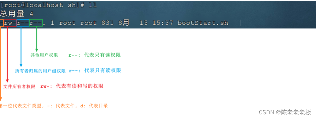

Linux系统中权限描述如下:
![[外链图片转存失败,源站可能有防盗链机制,建议将图片保存下来直接上传(img-nJdApPoL-1660566889479)(assets/image-20210815162945754.png)]](https://img-blog.csdnimg.cn/67cef9b1f60347269498353221c1d911.png)
解析当前脚本的权限情况:

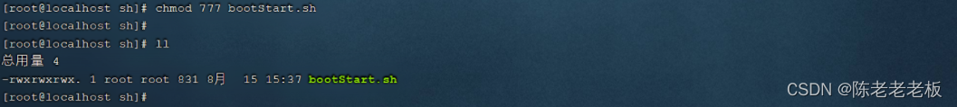

在测试阶段,我们可以给所有的人都赋予执行该shell脚本的权限。所以可以执行如下指令:
chmod 777 bootStart.sh
注:很明显就是白色变成绿色说明有权限。
![[外链图片转存失败,源站可能有防盗链机制,建议将图片保存下来直接上传(img-hbkq741n-1660566889480)(assets/image-20210815163957647.png)]](https://img-blog.csdnimg.cn/a907c21432524ef5a23f048e2bf1949d.png)
权限解读:
A. 第一个7,代表当前文件所有者root用户,对该文件具有读写执行权限;
B. 第二个7,代表当前文件所有者所属组的用户,对该文件具有读写执行权限;
B. 第三个7,代表其他用户,对该文件具有读写执行权限;

访问项目:
![[外链图片转存失败,源站可能有防盗链机制,建议将图片保存下来直接上传(img-0GzWetHY-1660566889485)(assets/image-20210815132748655.png)]](https://img-blog.csdnimg.cn/374ecf0bedc5412ebba4610164a7c9af.png)
