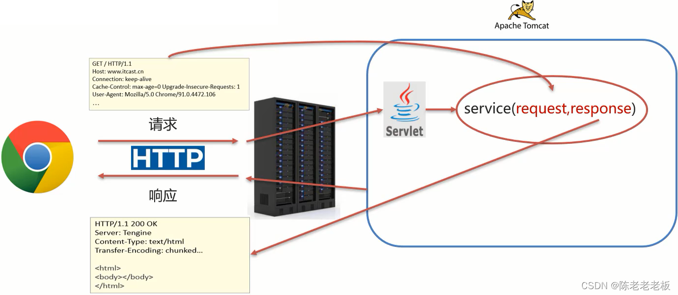

  • request:==获取==请求数据
    • 浏览器会发送HTTP请求到后台服务器[Tomcat]
    • HTTP的请求中会包含很多请求数据[请求行+请求头+请求体]
    • 后台服务器[Tomcat]会对HTTP请求中的数据进行解析并把解析结果存入到一个对象中
    • 所存入的对象即为request对象,所以我们可以从request对象中获取请求的相关参数
    • 获取到数据后就可以继续后续的业务,比如获取用户名和密码就可以实现登录操作的相关业务
  • response:==设置==响应数据
    • 业务处理完后,后台就需要给前端返回业务处理的结果即响应数据
    • 把响应数据封装到response对象中
    • 后台服务器[Tomcat]会解析response对象,按照[响应行+响应头+响应体]格式拼接结果
    • 浏览器最终解析结果,把内容展示在浏览器给用户浏览

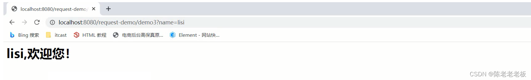

对于上述所讲的内容,我们通过一个案例来初步体验下request和response对象的使用。
@WebServlet("/demo3")
public class ServletDemo3 extends HttpServlet {
    @Override
    protected void doGet(HttpServletRequest request, HttpServletResponse response) throws ServletException, IOException {
        //使用request对象 获取请求数据
        String name = request.getParameter("name");//url?name=zhangsan
        //使用response对象 设置响应数据
        response.setHeader("content-type","text/html;charset=utf-8");
        response.getWriter().write("<h1>"+name+",欢迎您!</h1>");
    @Override
    protected void doPost(HttpServletRequest request, HttpServletResponse response) throws ServletException, IOException {
        System.out.println("Post...");
启动成功后就可以通过浏览器来访问,并且根据传入参数的不同就可以在页面上展示不同的内容:

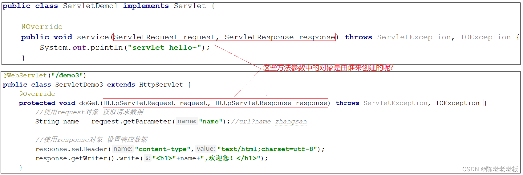

在学习这节内容之前,我们先思考一个问题,前面在介绍Request和Reponse对象的时候,比较细心的同学可能已经发现:
  • 当我们的Servlet类实现的是Servlet接口的时候,service方法中的参数是ServletRequest和ServletResponse
  • 当我们的Servlet类继承的是HttpServlet类的时候,doGet和doPost方法中的参数就变成HttpServletRequest和HttpServletReponse
那么,
  • ServletRequest和HttpServletRequest的关系是什么?
  • request对象是有谁来创建的?
  • request提供了哪些API,这些API从哪里查?

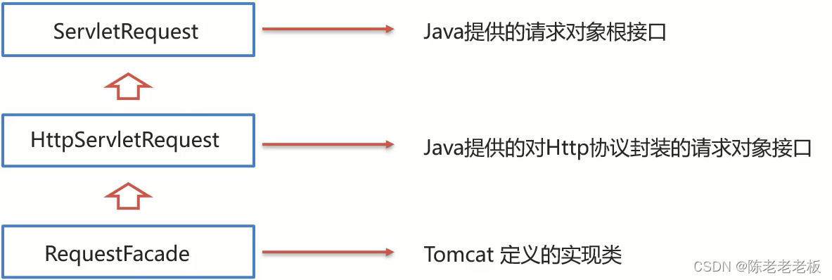

首先,我们先来看下Request的继承体系:

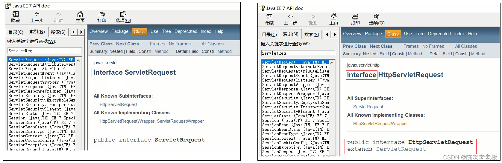

从上图中可以看出,ServletRequest和HttpServletRequest都是Java提供的,所以我们可以打开JavaEE提供的API文档[参考: 资料/JavaEE7-api.chm],打开后可以看到:
所以ServletRequest和HttpServletRequest是继承关系,并且两个都是接口,接口是无法创建对象,这个时候就引发了下面这个问题:
这个时候,我们就需要用到Request继承体系中的RequestFacade:
  • 该类实现了HttpServletRequest接口,也间接实现了ServletRequest接口。
  • Servlet类中的service方法、doGet方法或者是doPost方法最终都是由Web服务器[Tomcat]来调用的,所以Tomcat提供了方法参数接口的具体实现类,并完成了对象的创建
  • 要想了解RequestFacade中都提供了哪些方法,我们可以直接查看JavaEE的API文档中关于ServletRequest和HttpServletRequest的接口文档,因为RequestFacade实现了其接口就需要重写接口中的方法

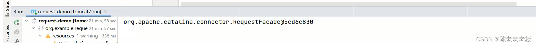

对于上述结论,要想验证,可以编写一个Servlet,在方法中把request对象打印下,就能看到最终的对象是RequestFacade,代码如下:
@WebServlet("/demo2")
public class ServletDemo2 extends HttpServlet {
    @Override
        System.out.println(request);
    @Override
启动服务器,运行访问http://localhost:8080/request-demo/demo2,得到运行结果:

  • Request的继承体系为ServletRequest–>HttpServletRequest–>RequestFacade

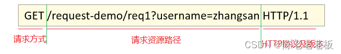

请求行包含三块内容,分别是请求方式、请求资源路径、HTTP协议及版本
对于这三部分内容,request对象都提供了对应的API方法来获取,具体如下:

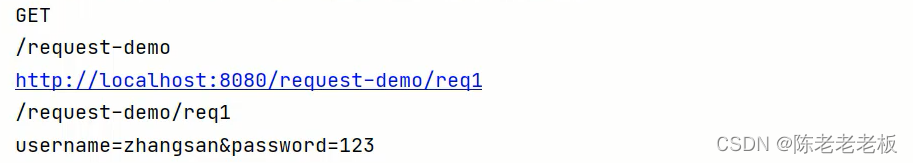

        // String getQueryString():获取请求参数(GET方式): username=zhangsan
        String queryString = req.getQueryString();
        System.out.println(queryString);
    @Override
    protected void doPost(HttpServletRequest req, HttpServletResponse resp) throws ServletException, IOException {
启动服务器,访问http://localhost:8080/request-demo/req1?username=zhangsan&passwrod=123,获取的结果如下:

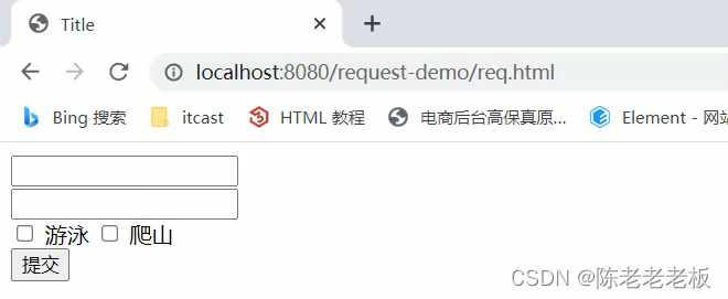

  1. 在项目的webapp目录下添加一个html页面,名称为:req.html
<!DOCTYPE html>
<html lang="en">
<head>
    <meta charset="UTF-8">
    <title>Title</title>
</head>
<body>
    action:form表单提交的请求地址
    method:请求方式,指定为post
<form action="/request-demo/req1" method="post">
    <input type="text" name="username">
    <input type="password" name="password">
    <input type="submit">
</form>
</body>
</html>

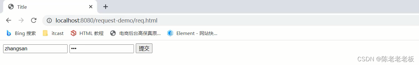

  1. 启动服务器,通过浏览器访问http://localhost:8080/request-demo/req.html
点击提交按钮后,就可以在控制台看到前端所发送的请求数据

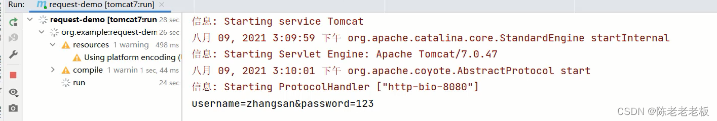

此处大家需要注意的是GET请求和POST请求接收参数的方式不一样,具体实现的代码如下:

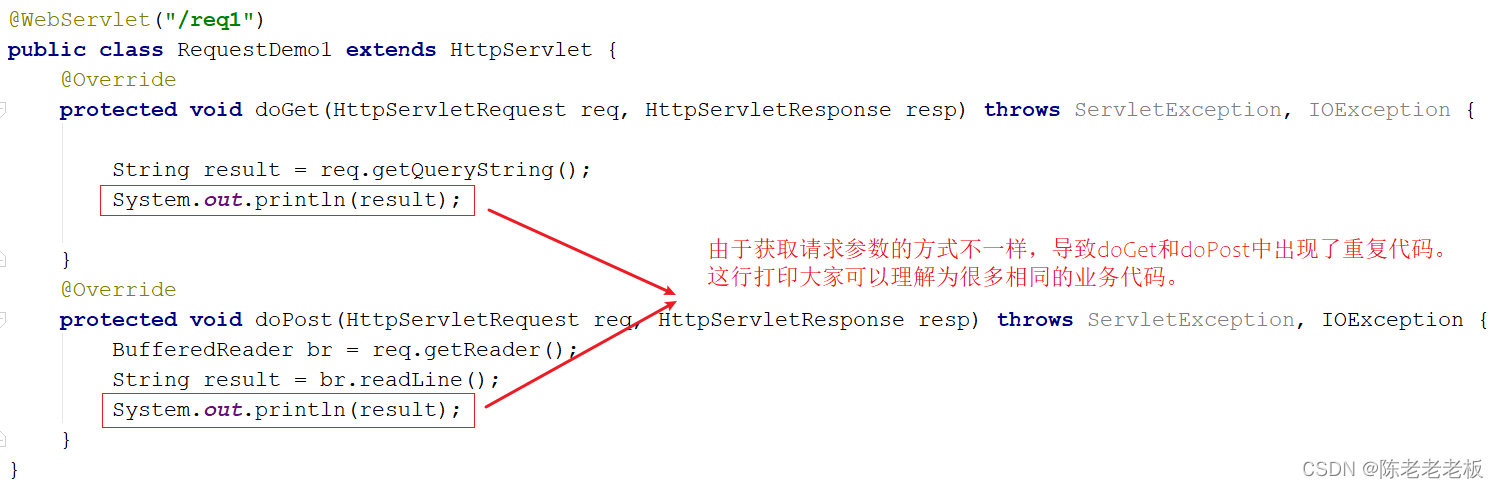

@WebServlet("/req1")
public class RequestDemo1 extends HttpServlet {
    @Override
    protected void doGet(HttpServletRequest req, HttpServletResponse resp) throws ServletException, IOException {
        String result = req.getQueryString();
        System.out.println(result);
    @Override
        BufferedReader br = req.getReader();
        String result = br.readLine();

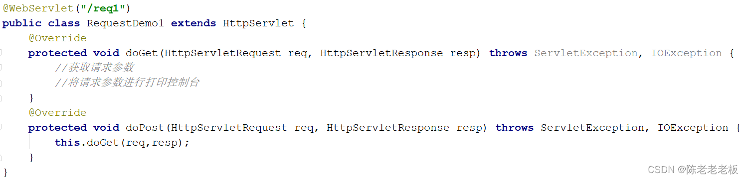

  • 对于上述的代码,会存在什么问题呢?
  • 如何解决上述重复代码的问题呢?
当然,也可以在doGet中调用doPost,在doPost中完成参数的获取和打印,另外需要注意的是,doGet和doPost方法都必须存在,不能删除任意一个。
==GET请求和POST请求获取请求参数的方式不一样,在获取请求参数这块该如何实现呢?==
要想实现,我们就需要==思考==:
GET请求方式和POST请求方式区别主要在于获取请求参数的方式不一样,是否可以提供一种==统一==获取请求参数的方式,从而==统一==doGet和doPost方法内的代码?

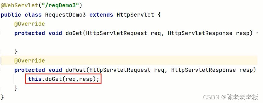

    @Override
        this.doGet(req,resp);
使用request的getMethod()来获取请求方式,根据请求方式的不同分别获取请求参数值,这样就可以解决上述问题,但是以后每个Servlet都需要这样写代码,实现起来比较麻烦,这种方案我们不采用

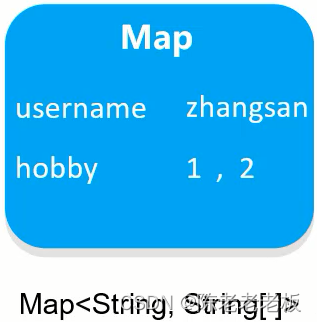

request对象已经将上述获取请求参数的方法进行了封装,并且request提供的方法实现的功能更强大,以后只需要调用request提供的方法即可,在request的方法中都实现了哪些操作?

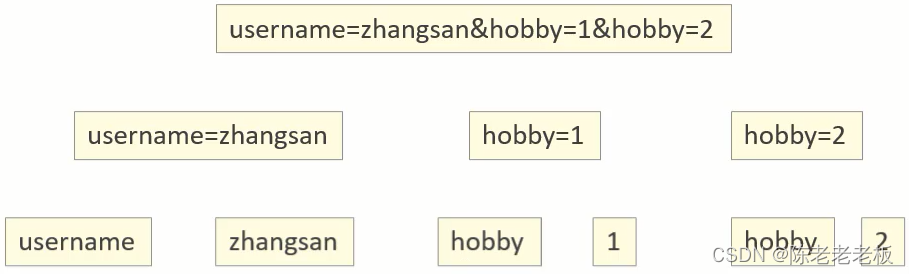

(1)根据不同的请求方式获取请求参数,获取的内容如下:
(2)把获取到的内容进行分割,内容如下:
(3)把分割后端数据,存入到一个Map集合中:
注意:因为参数的值可能是一个,也可能有多个,所以Map的值的类型为String数组。
基于上述理论,request对象为我们提供了如下方法:
  • 获取所有参数Map集合
Map<String,String[]> getParameterMap()
  • 根据名称获取参数值(数组)
String[] getParameterValues(String name)
  • 根据名称获取参数值(单个值)
String getParameter(String name)

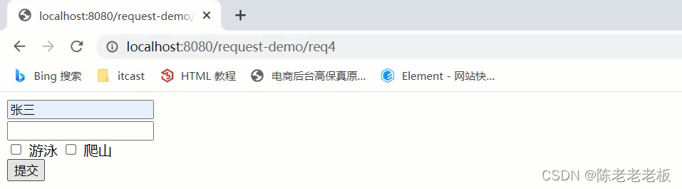

1.修改req.html页面,添加爱好选项,爱好可以同时选多个
<!DOCTYPE html>
<html lang="en">
<head>
</head>
<body>
<form action="/request-demo/req2" method="get">
    <input type="text" name="username"><br>
    <input type="password" name="password"><br>
    <input type="checkbox" name="hobby" value="1"> 游泳
    <input type="checkbox" name="hobby" value="2"> 爬山 <br>

        //1. 获取所有参数的Map集合
        Map<String, String[]> map = req.getParameterMap();
        for (String key : map.keySet()) {
            // username:zhangsan lisi
            System.out.print(key+":");
            //获取值
            String[] values = map.get(key);
            for (String value : values) {
                System.out.print(value + " ");
            System.out.println();

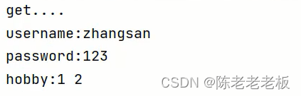

获取的结果为:

小结
  • req.getParameter()方法使用的频率会比较高
  • 以后我们再写代码的时候,就只需要按照如下格式来编写:
    @Override
       //采用request提供的获取请求参数的通用方式来获取请求参数
       //编写其他的业务代码...
    @Override

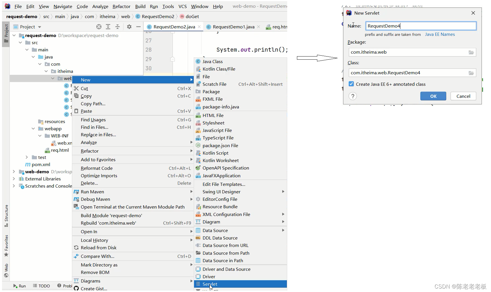

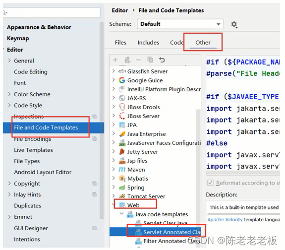

2.3 IDEA快速创建Servlet
使用通用方式获取请求参数后,屏蔽了GET和POST的请求方式代码的不同,则代码可以定义如下格式:
由于格式固定,所以我们可以使用IDEA提供的模板来制作一个Servlet的模板,这样我们后期在创建Servlet的时候就会更高效,具体如何实现:
(1)按照自己的需求,修改Servlet创建的模板内容
(2)使用servlet模板创建Servlet类
2.4 请求参数中文乱码问题
问题展示:
(1)将req.html页面的请求方式修改为get
<!DOCTYPE html>
<html lang="en">
<head>
</head>
<body>
</form>
</body>
</html>
(2)在Servlet方法中获取参数,并打印
 * 中文乱码问题解决方案
@WebServlet("/req4")
public class RequestDemo4 extends HttpServlet {
    @Override
       //1. 获取username
       String username = request.getParameter("username");
       System.out.println(username);
    @Override
        this.doGet(request, response);

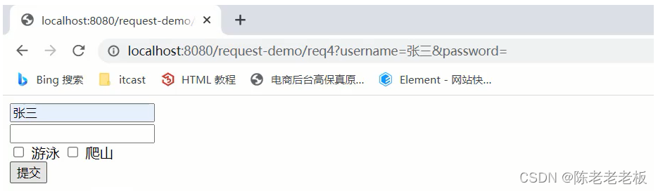

(3)启动服务器,页面上输入中文参数
(4)查看控制台打印内容
(5)把req.html页面的请求方式改成post,再次发送请求和中文参数
(6)查看控制台打印内容,依然为乱码
通过上面的案例,会发现,不管是GET还是POST请求,在发送的请求参数中如果有中文,在后台接收的时候,都会出现中文乱码的问题。具体该如何解决呢?

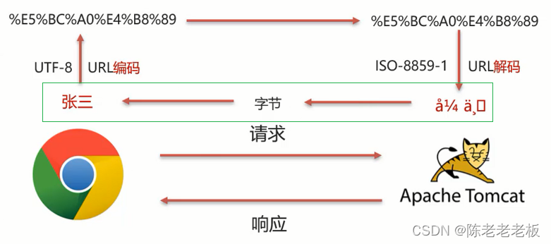

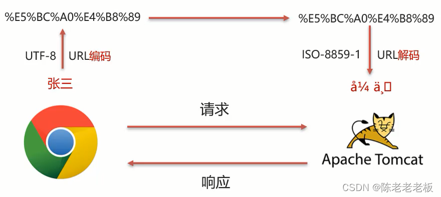

  1. 首先我们需要先分析下GET请求出现乱码的原因:
(1)浏览器通过HTTP协议发送请求和数据给后台服务器(Tomcat)
(2)浏览器在发送HTTP的过程中会对中文数据进行URL==编码==
(3)在进行URL编码的时候会采用页面<meta>标签指定的UTF-8的方式进行编码,张三编码后的结果为%E5%BC%A0%E4%B8%89
(4)后台服务器(Tomcat)接收到%E5%BC%A0%E4%B8%89后会默认按照ISO-8859-1进行URL==解码==
(5)由于前后编码与解码采用的格式不一样,就会导致后台获取到的数据为乱码。
思考: 如果把req.html页面的<meta>标签的charset属性改成ISO-8859-1,后台不做操作,能解决中文乱码问题么?
答案是否定的,因为ISO-8859-1本身是不支持中文展示的,所以改了<meta>标签的charset属性后,会导致页面上的中文内容都无法正常展示。
分析完上面的问题后,我们会发现,其中有两个我们不熟悉的内容就是==URL编码==和==URL解码==,什么是URL编码,什么又是URL解码呢?

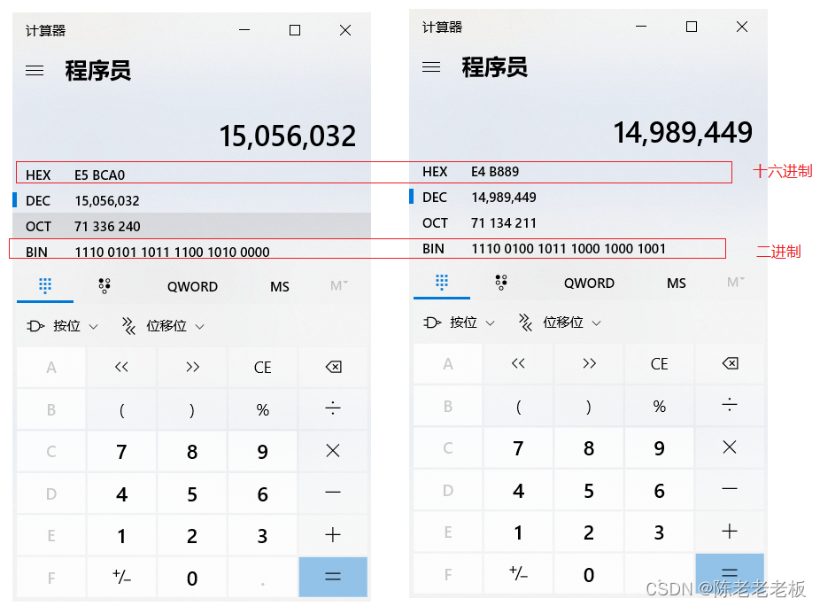

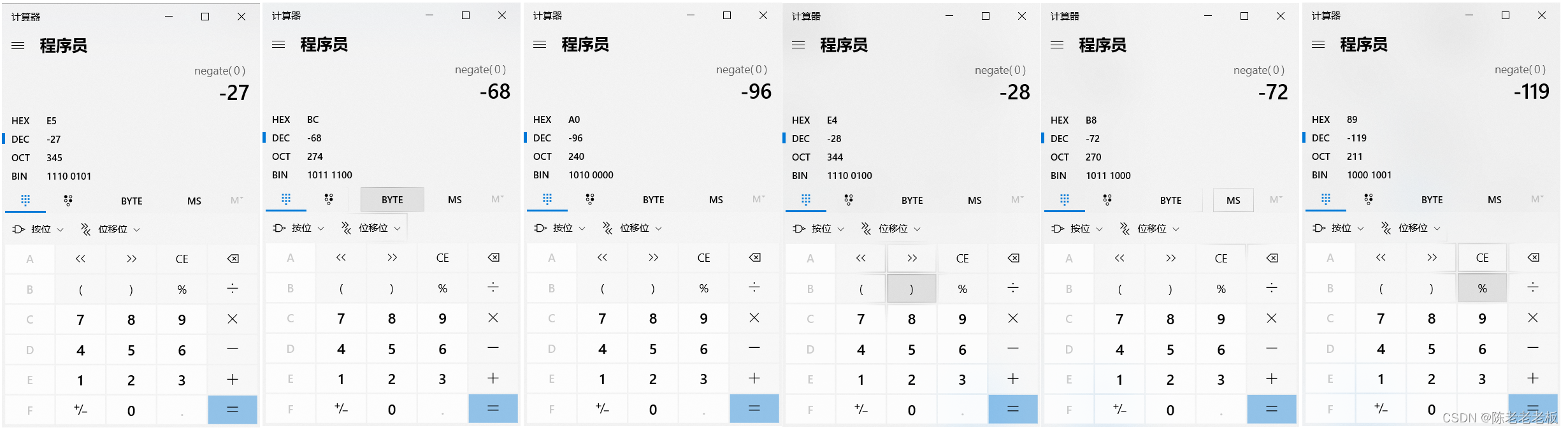

张三按照UTF-8的方式转换成二进制的结果为:
1110 0101 1011 1100 1010 0000 1110 0100 1011 1000 1000 1001
这个结果是如何计算的?

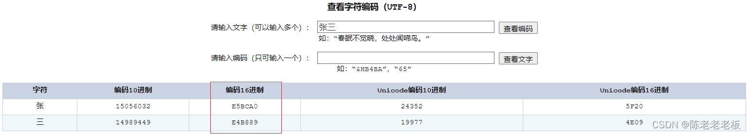

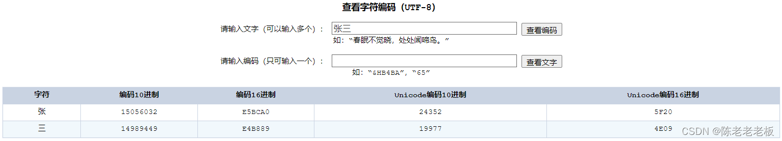

使用http://www.mytju.com/classcode/tools/encode_utf8.asp,输入张三
就可以获取张和三分别对应的10进制,然后在使用计算器,选择程序员模式,计算出对应的二进制数据结果:
在计算的十六进制结果中,每两位前面加一个%,就可以获取到%E5%BC%A0%E4%B8%89。
当然你从上面所提供的网站中就已经能看到编码16进制的结果了:

到这,我们就可以分析出GET请求中文参数出现乱码的原因了,
  • 浏览器把中文参数按照UTF-8进行URL编码
  • Tomcat对获取到的内容进行了ISO-8859-1的URL解码
  • 在控制台就会出现类上å¼ ä¸‰的乱码,最后一位是个空格

说明:在第18行中打印的数据是-27 -68 -96 -28 -72 -119和张三转换成的二进制数据1110 0101 1011 1100 1010 0000 1110 0100 1011 1000 1000 1001为什么不一样呢?
其实打印出来的是十进制数据,我们只需要使用计算机换算下就能得到他们的对应关系,如下图:

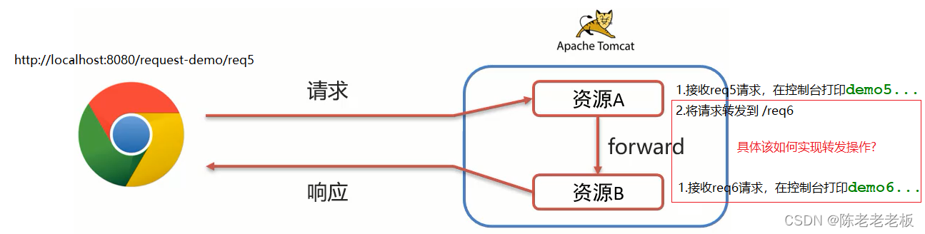

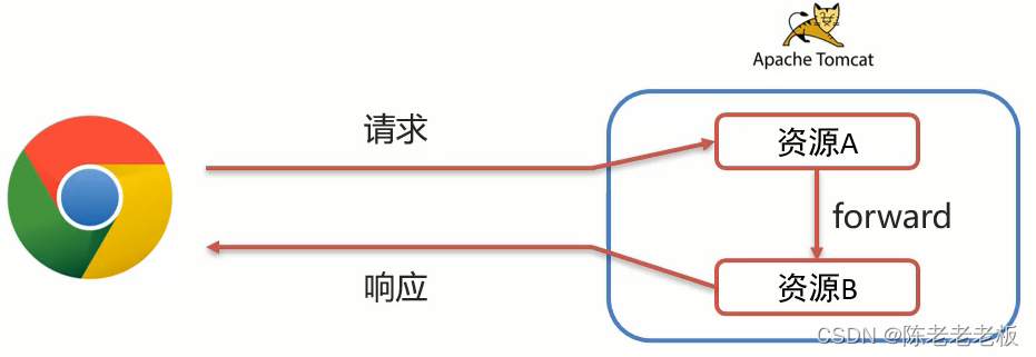

2.5 Request请求转发
  1. ==请求转发(forward):一种在服务器内部的资源跳转方式。==
(1)浏览器发送请求给服务器,服务器中对应的资源A接收到请求
(2)资源A处理完请求后将请求发给资源B
(3)资源B处理完后将结果响应给浏览器
(4)请求从资源A到资源B的过程就叫==请求转发==
  1. 请求转发的实现方式:
req.getRequestDispatcher("资源B路径").forward(req,resp);
具体如何来使用,我们先来看下需求:
针对上述需求,具体的实现步骤为:
1.创建一个RequestDemo5类,接收/req5的请求,在doGet方法中打印demo5
2.创建一个RequestDemo6类,接收/req6的请求,在doGet方法中打印demo6
3.在RequestDemo5的方法中使用
​ req.getRequestDispatcher("/req6").forward(req,resp)进行请求转发
4.启动测试
