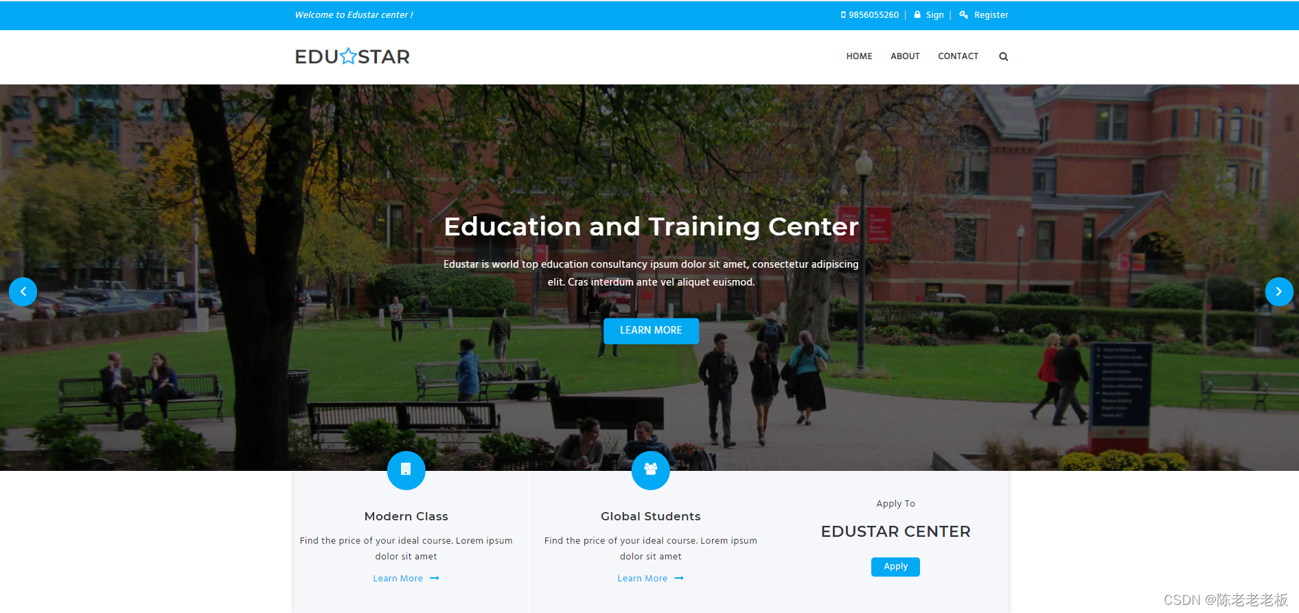

如下只是使用HTML语言编写的页面的结构:

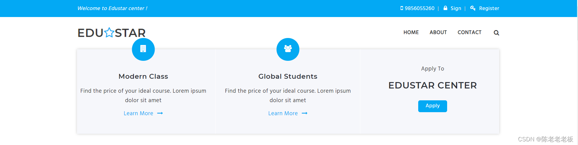

可以看到页面是比较丑的,但是每一部分其实都已经包含了。接下来咱们加上 CSS 进行美化看到的效果如下:
瞬间感觉好看多了,这就是CSS的作用,用来美化页面的。接下来再加上JavaScript试试
在上图中可以看到多了轮播图,在浏览器上它是会自动切换图片的,并且切换的动态效果是很不错的。

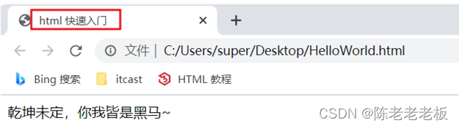

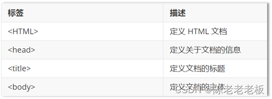

  • 编写 HTML 结构标签
    HTML 是由一个一个的标签组成的,但是它也用于表示结构的标签
    <html>
    	<head>
        	<title> </title>
        </head>
        <body>
        </body>
    </html>
    html标签是根标签,下面有 head 标签和 body 标签这两个子标签。而 head 标签的 title 子标签是用来定义页面标题名称的,它定义的内容会展示在浏览器的标题位置,如下图红框标记
    body 标签的内容会被展示在内容区中,如下图红框标记
  • 在<body>中定义文字
代码如下:
<html>
	<head>
    	<title>html 快速入门</title>
    </head>
    <body>
        乾坤未定,你我皆是黑马~
    </body>
</html>

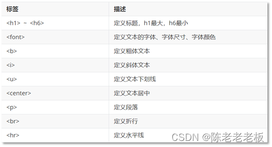

1.3 基础标签
基础标签就是一些和文字相关的标签,如下:
接下来我们挨个进行讲解

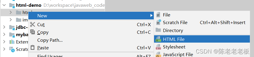

  • 创建模块

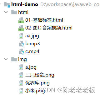

    在 Idea 中创建模块,而我们现在不需要写java代码,所以 src 目录就可以删除掉。在模块下创建一个html文件夹,该我们今天的所以的页面文件所部放在该文件夹下。模块目录如下
  • 创建页面文件
    选中 html 文件夹右键创建页面文件(01-基础标签.html)
    创建好后 idea 会自动加上结构标签,如下
    我们只需要在 body 标签中书写标签。

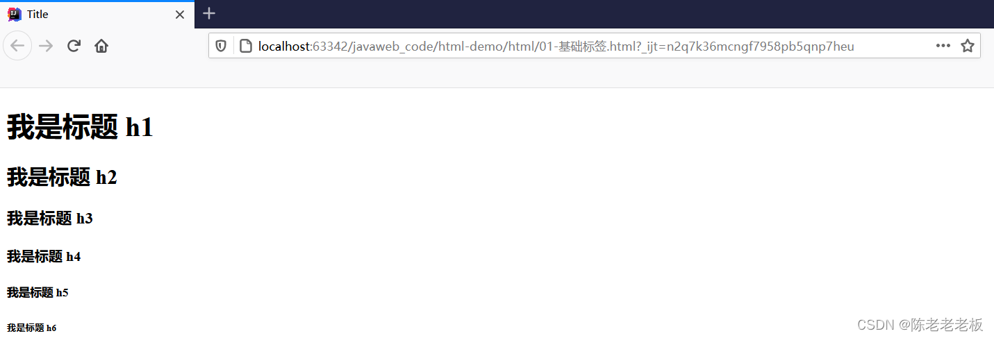

  • 书写标题标签
    标题标签中 h1最大,h6最小。
    <h1>我是标题 h1</h1>
    <h2>我是标题 h2</h2>
    <h3>我是标题 h3</h3>
    <h4>我是标题 h4</h4>
    <h5>我是标题 h5</h5>
    <h6>我是标题 h6</h6>

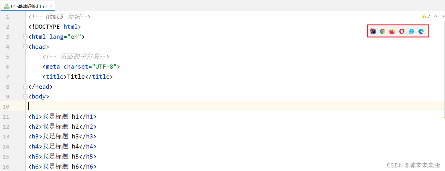

  • 通过浏览器查看效果
    idea 提供了快捷的打开方式,如下图
    浏览器展示效果如下:

1.3.3 字体标签
font:字体标签
  • face 属性:用来设置字体。如 “楷体”、"宋体"等
  • color 属性:设置文字颜色。颜色有三种表示方式
    • 英文单词:red,pink,blue…
      这种方式表示的颜色特别有限,所以一般不用。
    • rgb(值1,值2,值3):值的取值范围:0~255
      此种方式也就是三原色(红绿蓝)设置方式。 例如: rgb(255,0,0)。
      这种书写起来比较麻烦,一般不用。
    • #值1值2值3:值的范围:00~FF
      这种方式是rgb方式的简化写法,以后基本都用此方式。
      值1表示红色的范围,值2表示绿色的范围,值3表示蓝色范围。例如: #ff0000
  • size 属性:设置文字大小
代码演示:
<font face="楷体" size="5" color="#ff0000">传智教育</font>
效果如下:
==注意:==
font 标签已经不建议使用了,以后如果要改变文字字体,大小,颜色可以使用 CSS 进行设置。

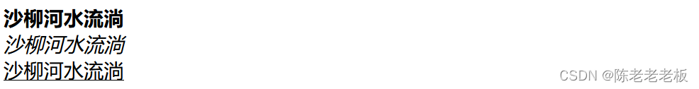

1.3.6 加粗、斜体、下划线标签
  • b:加粗标签
  • i:斜体标签
  • u:下划线标签,在文字的下方有一条横线
代码如下:
<b>沙柳河水流淌</b><br>
<i>沙柳河水流淌</i><br>
<u>沙柳河水流淌</u><br>
在浏览器展示的效果如下:

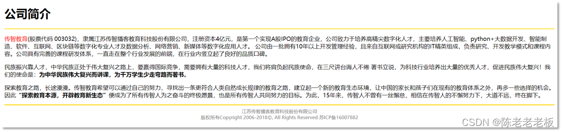

注意:在上图页面中版权所有里有特殊字符,需要使用转义字符。有如下转义字符:

资源路径:
图片,音频,视频标签都有src属性,而src是用来指定对应的图片,音频,视频文件的路径。此处的图片,音频,视频就称为资源。资源路径有如下两种设置方式:
  • 绝对路径:完整路径
    这里的绝对路径是网络中的绝对路径。 格式为: 协议://ip地址:端口号/资源名称。
    如:
    <img src="https://th.bing.com/th/id/R33674725d9ae34f86e3835ae30b20afe?rik=Pb3C9e5%2b%2b3a9Vw&riu=http%3a%2f%2fwww.desktx.com%2fd%2ffile%2fwallpaper%2fscenery%2f20180626%2f4c8157d07c14a30fd76f9bc110b1314e.jpg&ehk=9tpmnrrRNi0eBGq3CnhwvuU8PPmKuy1Yma0zL%2ba14T0%3d&risl=&pid=ImgRaw" width="300" height="400">
    这里src属性的值就是网络中的绝对路径。
  • 相对路径:相对位置关系
    找页面和其他资源的相对路径。
    ./ 表示当前路径
    …/ 表示上一级路径
    …/…/ 表示上两级路径
    如模块目录结构如下:
    01-基础标签.html 里的标签中找不同的图片,路径写法不同
    <!--在该页面找a.jpg,就需要先回到上一级目录,该级目录有img目录,进入该目录就可以找到 a.jpg图片-->
    <img src="../img/a.jpg" width="300" height="400">
    <!--该页面和aa.jpg 是在同一级下,所以可以直接写 图片的名称,也可以写成  ./aa.jpg-->
    <img src="aa.jpg" width="300" height="400">

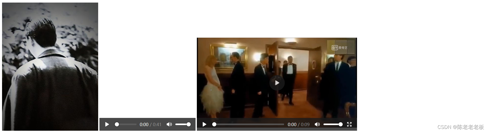

使用这些标签的代码如下:
<audio src="b.mp3" controls></audio>
<video src="c.mp4" controls width="500" height="300"></video>
在浏览器展示的效果如下:

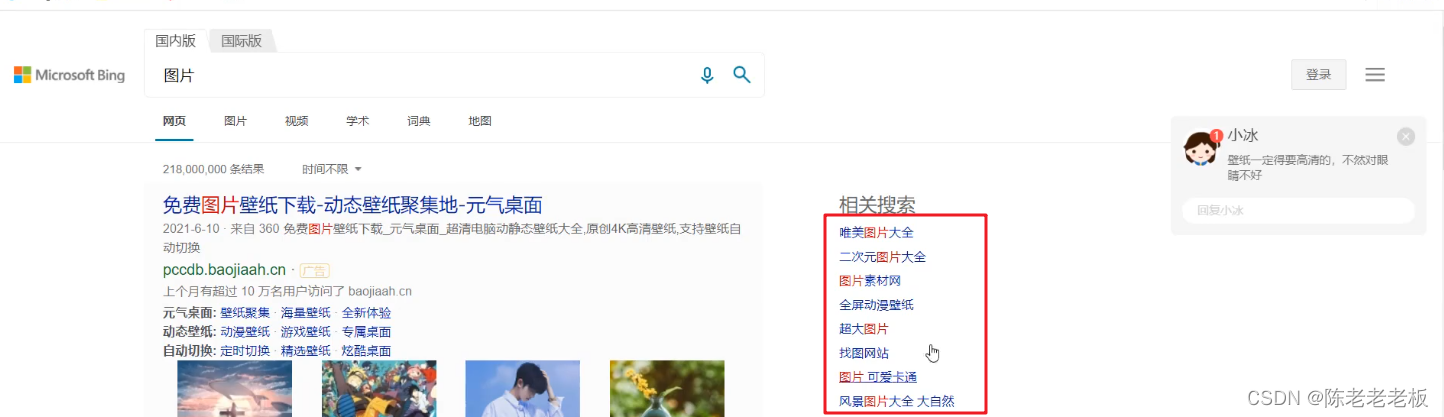

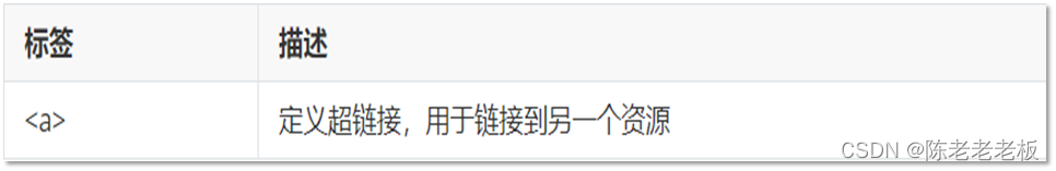

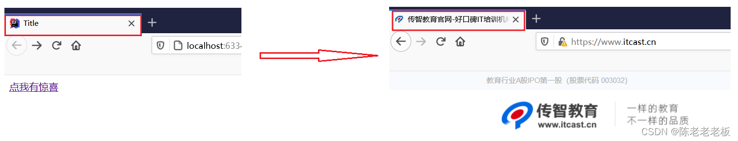

1.5 超链接标签
在网页中可以看到很多超链接标签,如下
上图红框中的都是超链接,当我们点击这些超链接时会跳转到其他的页面或者资源。而超链接使用的是 a 标签。
a 标签属性:
  • href:指定访问资源的URL
  • target:指定打开资源的方式
    • _self:默认值,在当前页面打开
    • _blank:在空白页面打开
代码演示:
<!DOCTYPE html>
<html lang="en">
<head>
    <meta charset="UTF-8">
    <title>Title</title>
</head>
<body>
	<a href="https://www.itcast.cn" target="_self">点我有惊喜</a>
</body>
</html>
效果图示:
当我们将 target 属性值设置为 _blank,效果图示:

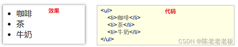

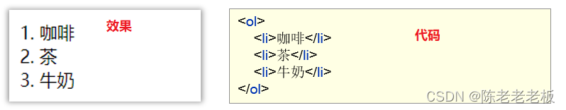

1.6 列表标签
HTML 中列表分为
  • 有序列表
    如下图,页面效果中是有标号对每一项进行标记的。
  • 无序列表
    如下图,页面效果中没有标号对每一项进行标记,而是使用 点 进行标记。
标签说明:
有序列表中的 type 属性用来指定标记的标号的类型(数字、字母、罗马数字等)
无序列表中的 type 属性用来指定标记的形状
代码演示:

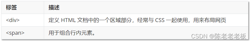

1.8 布局标签
这两个标签,一般都是和css结合到一块使用来实现页面的布局。
div标签 在浏览器上会有换行的效果,而 span 标签在浏览器上没有换行效果。

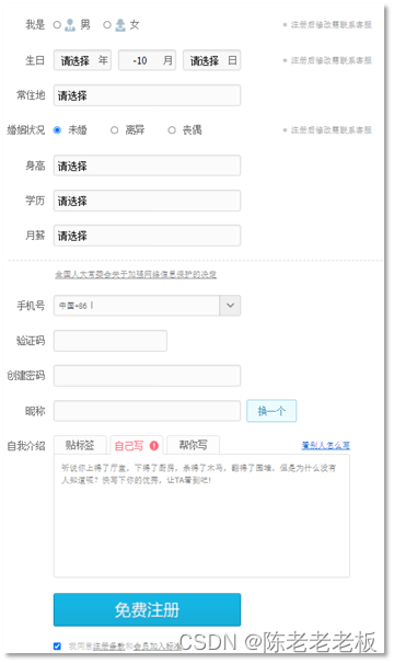

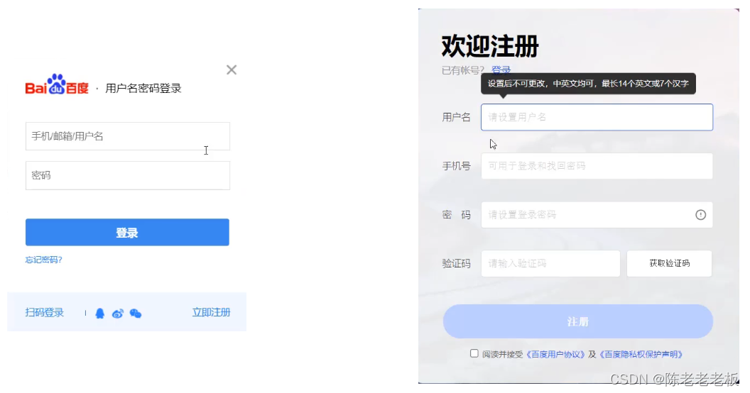

1.9 表单标签
表单标签效果大家其实都不陌生,像登陆页面、注册页面等都是表单。
像这样的表单就是用来采集用户输入的数据,然后将数据发送到服务端,服务端会对数据库进行操作,比如注册就是将数据保存到数据库中,而登陆就是根据用户名和密码进行数据库的查询操作。
表单是很重要的标签,需要大家重点来学习。

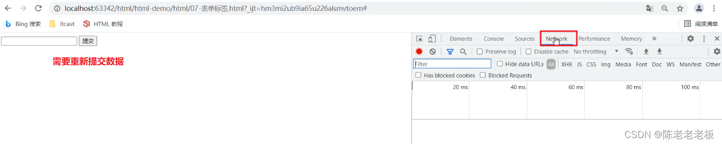

在输入框输入 hehe ,然后点击 提交 按钮,就能看到如下效果
我们可以看到在浏览器的地址栏的URL后拼接了我们提交的数据。username 就是输入框 name 属性值,而 hehe 就是我们在输入框输入的内容。
接下来我们来聊 method 属性,默认是 method = 'get',所以该取值就会将数据拼接到URL的后面。那我们将 method 属性值设置为 post,浏览器的效果如下:
想·
从上图可以看出数据并没有拼接到 URL 后,那怎么看提交的数据呢?我们可以使用浏览器的开发者工具来查看(注:可以直接按F12)
按照如上步骤操作能看到如下页面
重新提交数据后,可以看到提交的数据,如下图

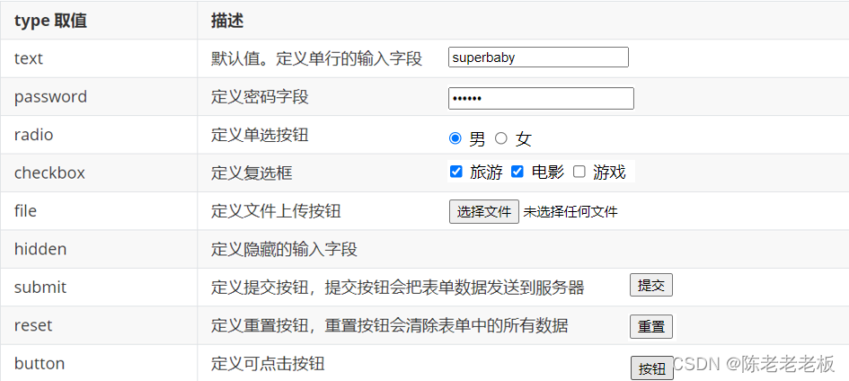

1.10 表单项标签
表单项标签有很多,不同的表单项标签有不同的展示效果。表单项标签可以分为以下三个:
  • <input>:表单项,通过type属性控制输入形式
    input 标签有个 type 属性。 type 属性的取值不同,展示的效果也不一样
  • <select>:定义下拉列表,<option> 定义列表项
    如下图就是下拉列表的效果:
  • <textarea>:文本域
    如下图就是文本域效果。它可以输入多行文本,而 input 数据框只能输入一行文本。
==注意:==
  • 以上标签项的内容要想提交,必须得定义 name 属性。
  • 每一个标签都有id属性,id属性值是唯一的标识。
  • 单选框、复选框、下拉列表需要使用 value 属性指定提交的值。

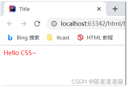

如下面的代码, style 标签中定义的就是css代码。该代码描述了将 div 标签的内容的字体颜色设置为 红色。
<!DOCTYPE html>
<html lang="en">
<head>
    <style>
        div{
            color: red;
    </style>
</head>
<body>
    <div>Hello CSS~</div>
</body>
</html>
在浏览器中的效果如下:

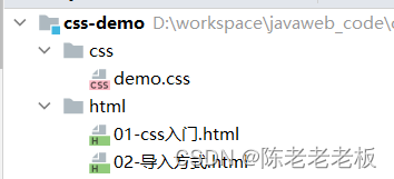

项目目录结构如下:
编写页面 02-导入方式.html,内容如下:

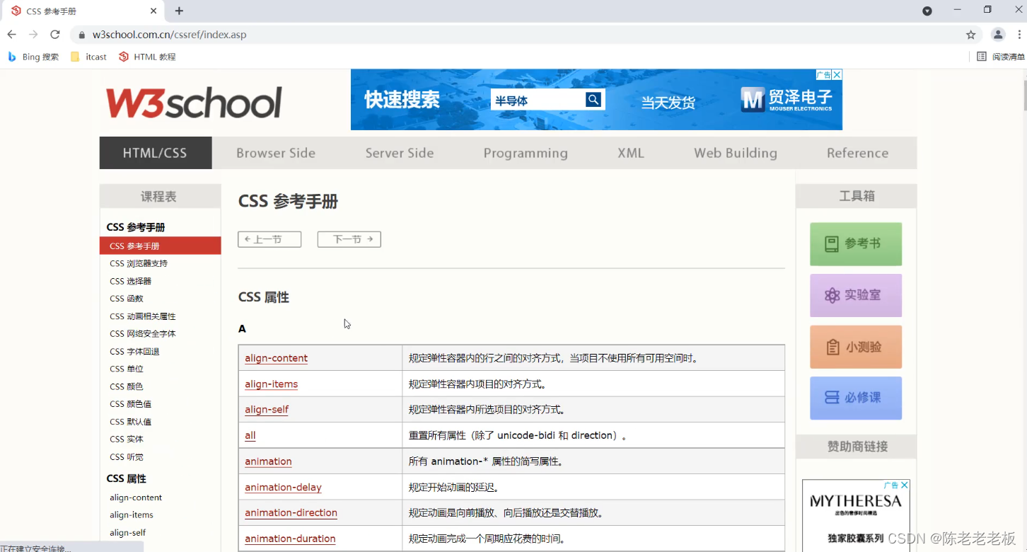

css属性我们不作为重点讲解。我们简单的看一下css的文档
css有很多css属性,你要想把它们都学会,需要花费很长的时间。而我们作为java程序员,不需要重点掌握这部分内容。对于网页三剑客中css是对我们要求最低的。给大家简单介绍一下文档怎么查看即可,如下我们看一个 background-color 属性
点击进去后能看到下面界面
上面就列举了该属性的具体的使用,你也可以点击下面的 亲自试一试 看效果。
