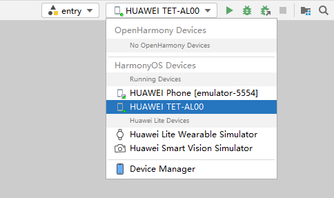

  1. 连接真机设备,确保DevEco Studio与真机设备已连接,真机连接成功后如下图所示:
