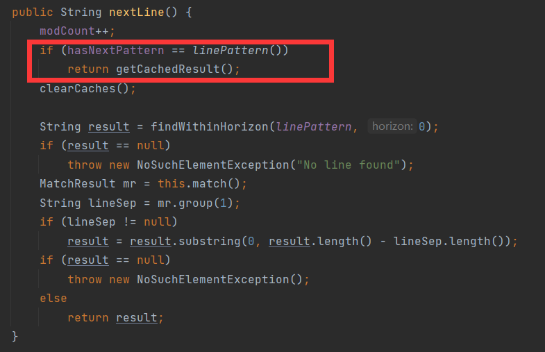

==下面是nextLine()的源码:==
函数在接受回车之后直接返回。
所以,在我们眼中:
 String str = sc.nextLine();
宛如没有执行一样。
