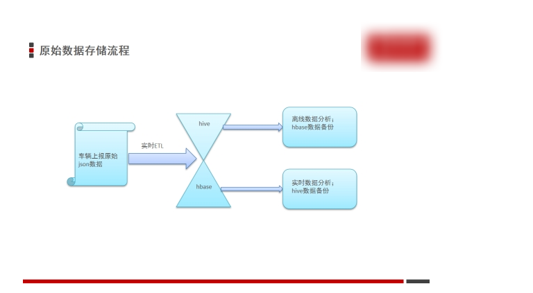

原始数据落地hive并且落地hbase,主要有两个作用
  • 存储hive数据用作离线分析经过ETL后的原始数据;存储hbase数据用作实时指标分析经过ETL后的原始数据
  • 一份数据作为备份:即可把存储hive数据看做是hbase数据的备份,也可把存储hbase数据看做是hive数据的备份

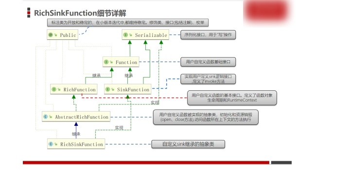

第一种继承RichSinkFunction类实现(采用)
自定义sink,继承RichSinkFunction类
重写方法,实现数据写入hbase逻辑
在KafkaSourceDataTask主任务中调用
第二种实现OutputFormat接口
自定义Sink中RichSinkFunction对象
image-20221014190810932

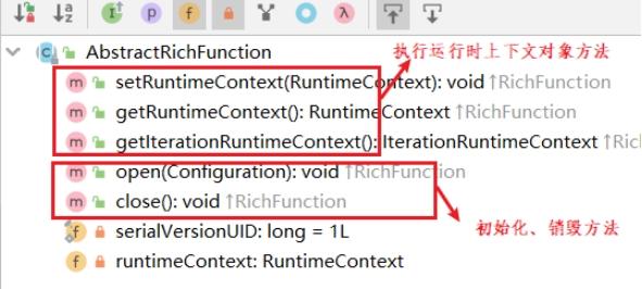

l RichSinkFunction抽象类是我们自定义数据输出需继承的对象
  • 继承了AbstractRichFunction,实现了RinkFunction接口,定义了函数对象的生命周期,open、close方法,拥有不可被序列化的RuntimeContext对象
u AbstractRichFunction抽象类
用户自定义函数抽象存根实现,存根实现指的是指向”RichFunction”实现
定义了函数生命周期方法:初始化(open方法)、对象销毁(close方法)
指定所在函数运行时执行上下文对象的方法
SinkFunction接口
用户自定义sink函数接口
实现写入获得的记录到自定义sink中
  • 该函数每一条记录会被回调一次
定义Context接口
  • 获得当前执行sink时间
  • 获得当前event水印
  • 获得当前输入记录的timestamp

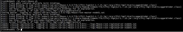

启动hbase集群
start-hbase.sh
进入hbase命令行
hbase shell
