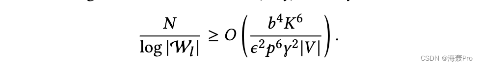

根据 NLP [2] 中的 LDA 约束,我们引入引理 1 来证明网络中的主题模型确实可以学习。
引理1。如果𝑁和步行长度𝑙满足条件,有一个多项式时间算法可以在误差为𝜖的图上适合主题模型
其中𝐾为主题数,|𝑉|为节点数。𝑏、𝛾和𝑝是与[3]中定义的主题不平衡相关的参数,我们假设它是固定的。
首先介绍引理的一般思想。在NLP的主题模型中,假设每个文档|𝐷𝑖|的长度和词汇表W是固定的,而语料库|D |是可变大小的。图中存在明显的差异,其中节点|D | = |𝑉|的数量是固定的,而匿名行走集和样本的大小是可变的。因此我们关注𝑁,𝑙而不是|D |。

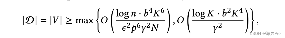

证据。[2]给出了一个文档数量的下界,使得主题模型可以匹配,即
其中𝑛= |W𝑙|是词汇量。由于后一项是常数,我们关注第一项。
我们得到𝑁和|W𝑙|的界,即
匿名步行的数量随步行的长度呈指数增长𝑙[8],即。
因此,我们得到引理1。

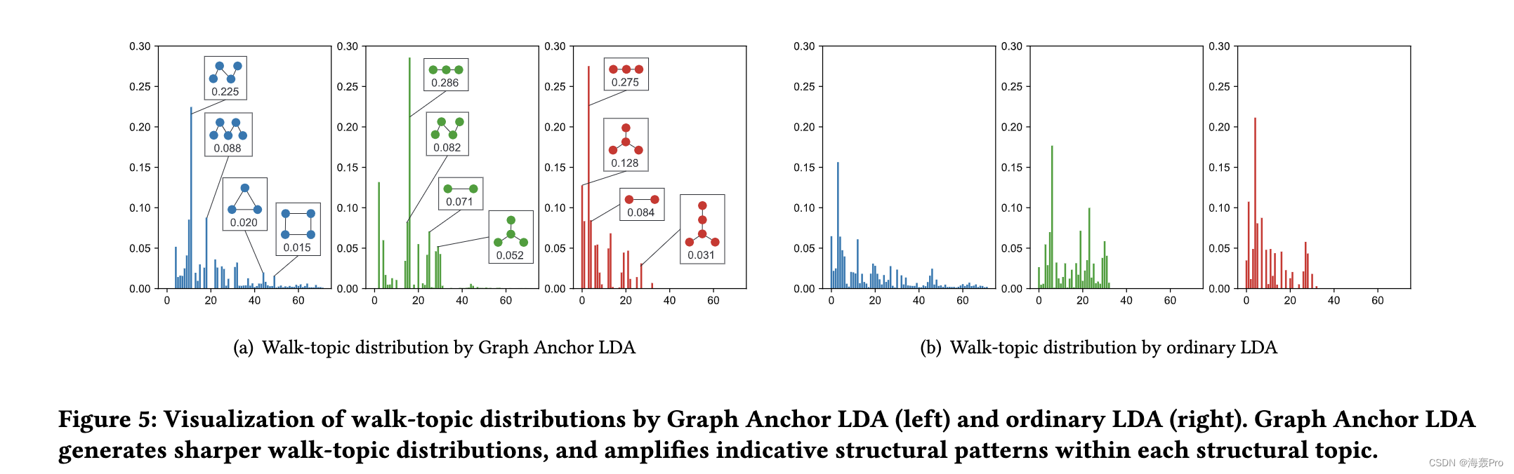

3.1.3 Graph Anchor LDA
在复杂的网络上会产生大量不同的行走序列,其中许多可能不是指示性的,如[22]所示。如果将序列分开考虑,我们将会遇到巨大的“词汇表”,这将损害我们的模型,因为该模型可能会过度适合无意义的序列,而忽略更重要的序列。
不幸的是,虽然在NLP中,停用词的概念被用来删除无意义的单词,但在网络中不存在这样的结果来删除这样的行走序列。因此,我们建议在进行进一步的主题建模之前,首先选择高度指示性的结构,我们称之为“锚”。

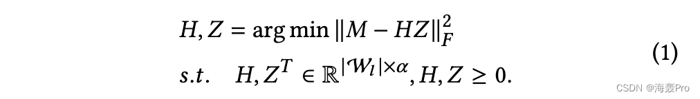

具体来说,我们定义walk-walk同现矩阵𝑀∈R W𝑙| |×| W𝑙|,与𝑀𝑖,𝑗=我𝑣𝑘∈𝑉我(𝑤𝑖∈𝐷𝑘,𝑤𝑗∈𝐷𝑘),并采用非负矩阵分解(NMF)[14]提取锚
我们迭代更新𝐻,𝑍直到收敛,然后通过A找到锚𝑘= arg max(𝑍𝑘),𝑘= 1,…𝛼,其中A是锚的索引集,𝑍𝑘是𝑍的𝑘-th行。直观地说,通过选择权重最大的步法,我们就是在选择最能解释其他步法发生情况的步法,即指示性步法。我们随后从理论上表明,所选步行不仅表明步行的共同发生,而且还表明潜在的主题。
基于我们选择的锚点,我们继续学习步行主题分布𝑈。[1]提出了一种以锚点为主要指标,非锚点提供辅助信息的LDA快速优化方法。通过优化得到𝑈∈R𝐾× | W𝑙|
其中𝑄是重新排列的行走共现矩阵,其中anchorsA位于前𝛼行和列中,𝑄A𝑘是𝑘-th锚的𝑄for行。
我们定义节点行走矩阵𝑌∈R|𝑉|× | W𝑙|,其中𝑌𝑖𝑤表示𝑤在𝐷𝑖中的出现次数。然后我们得到节点主题分布𝑅到𝑅=𝑌𝑈†,其中𝑈†表示伪逆。

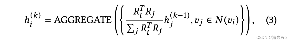

3.2.1 Structural-topic Aware Aggregator
目前流行的GCN算法聚集了所有具有相同贡献的邻居,而GAT虽然给邻居分配了不同的权重,但只考虑了节点特征,而没有考虑结构属性。因此,我们建议利用学习到的结构主题来指导邻居的聚合。我们利用基于结构主题相似性的节点重要性抽样方案,使得邻域可以以一种说明同质性的方式聚集,即相似的节点彼此影响更大,
其中ℎ(𝑘)𝑖表示来自𝑘-th层的节点𝑣𝑖的输出向量。我们采用与GraphSAGE相同的AGGREGATE,同时对更复杂的方法具有灵活性。

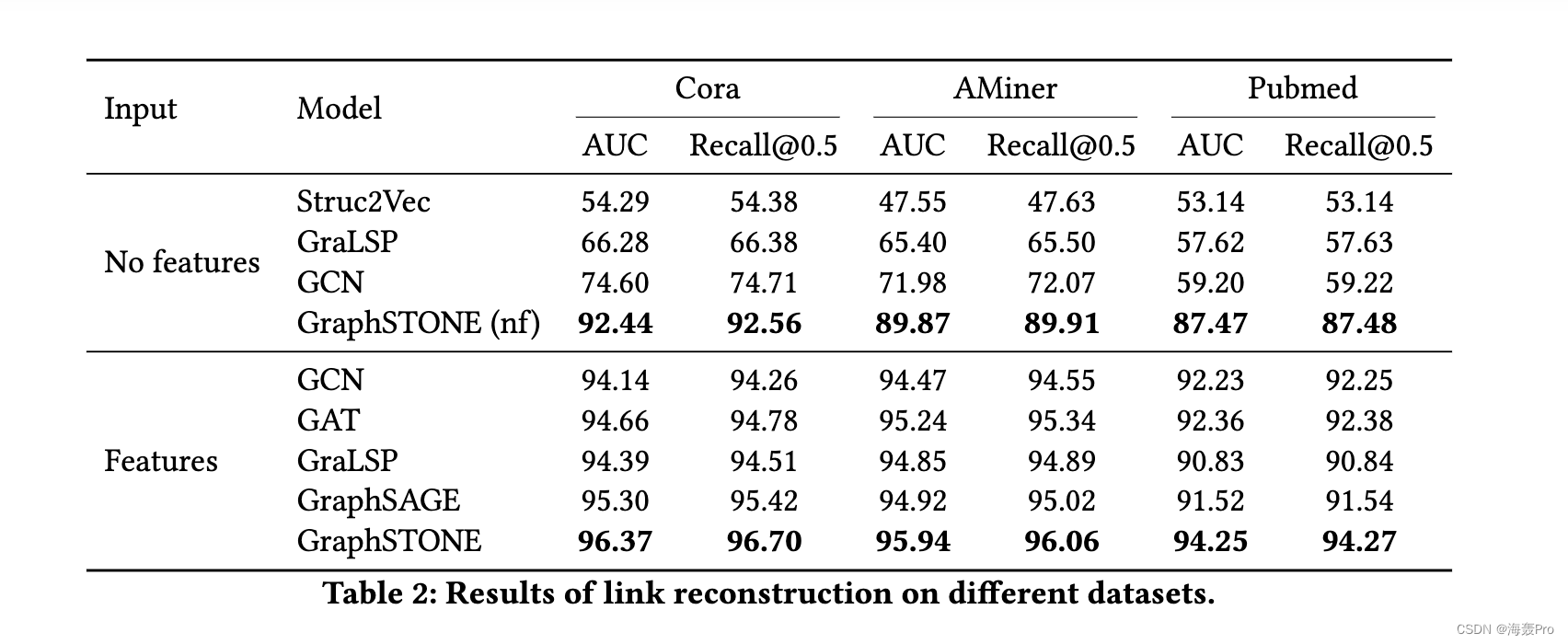

4 EXPERIMENTS
